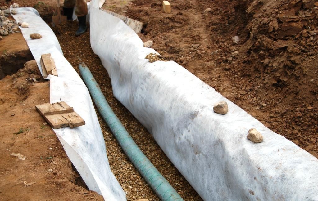

@igorkzn да не слушай ты этот бред,какая нах глубина промерзания для ливневого колодца:)))))))
Сделай вывод дренажной трубы из колодца  20-30 см от уровня грунта,с уклоном 2 см на 1 метр,дальше выкопай канаву,застели геотекстилем,внутрь геотекстиля накидай бой красного кирпича или гранитного шебня(дорого) и заверни это все краями геотекстиля и закопай,вот и все.

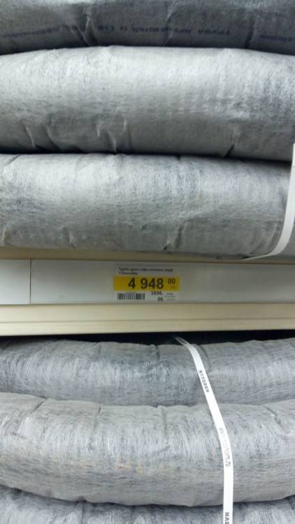

Что за труба у вас на фото?
В качестве отводящей трубы в Леруа есть такая перфорированная D110
Пойдет такая ?
Три дырки у вас на фото- один вход и 2 выхода ?

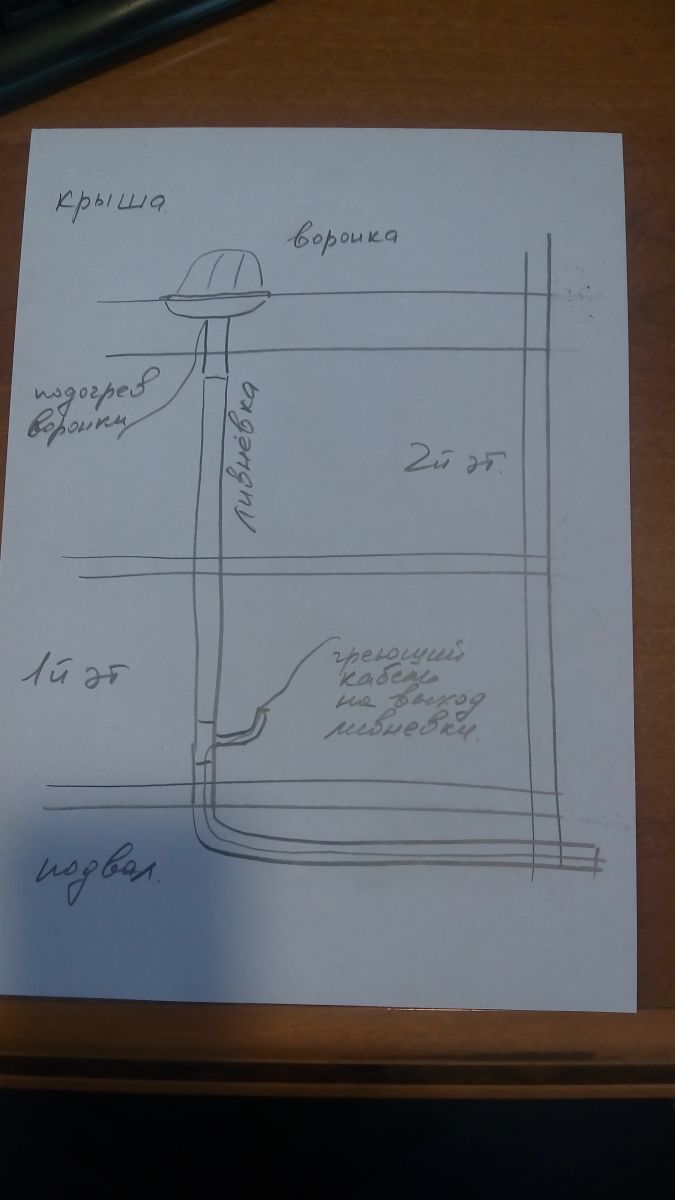

а еще вопрос, если кто в электрике разбирается :-)
В частности, ? про подогрев ливневки греющим кабелем - что надо и как соединять
. е. имеется:
а) на крыше воронки с подогревом ... и у которой просто пока выведен на 2-й этаж неподключенный родной кабель
б) через сосок-вывод на 1-м этаже намереваемся внутрь трубы завести греющий кабель и протащить его до конца трубы, который выходит за наружную стену здания выше отмостки...
Сама ливневка проходит внутри здания и имеется в виду, что почти вся вертикальная трасса ливневки будет находится всегда в тепле.
Обмерзать будут только начало и конец ливневки и, соответственно, в начале (у воронки) кабель уже имеется, а на конец - будем делать.
Местный деревенский электрик с такими кабелями дела не имел, я тоже ничего не понимаю.
Пока вопросы:
1) громе греющего кабеля - что еще надо купить, чтобы соединить и кабель в начале пути (от воронки) и греющий кабель? Каким кабелем вести от автомата в щитке к данным кабелям?
2) как вообще оптимально все это соединить, если я хочу включить некий один автомат, который будет отвечать за ливневку? На самом деле, у меня таких 2 ливневых трубы, т. е. 2 кабеля в начале (у воронки) и 2 кабеля - в конце пути...
Может кинет какой добрый человек схемку подключения для данных условий ?
3) если я включу тупо автомат, то кабеля будут постоянно "подогреваться" ... наверное это неоптимально и еще нужен какой-то прибор, который будет задавать принцип работы подогрева... какой принцип здесь оптимален: только в дневное время ? только при положительной температуре? конкретное кол-во часов работает, потом сколько-то отдыхает (как утюг) ?
Мне пока бы соединить так, чтобы было проще, т. к. черновой и чистовой ремонт еще займет 2 года...
Поэтому, без дорогих приблуд-приборов бы схемку (на нынешний период) и простую в работе ...
На конечном этапе - сделаем более умную...
Сейчас работяги на ночь просто вырубают вводной автомат и дом полностью обесточивается.
Если будет задействован 1 автомат на эти кабеля в течение февраль-апрель, то работяги будут оставлять включенными на ночь вводной автомат+ 1 автомат на греющие кабеля...
Кстати, какой автомат нужен для этого ?
4) что еще учесть?
Заранее спасибо

Схема ливневой канализации (с крыши на грунт) выглядит так:
Пойдет такая ?
Труба отлично пойдет,это как раз дренажная,фото не мое а с интернета для наглядного примера,у меня просто одна труба на выходе
Можешь кстати простую серую трубу д110 канализационную положить предварительно насверлив в ней отверстия
