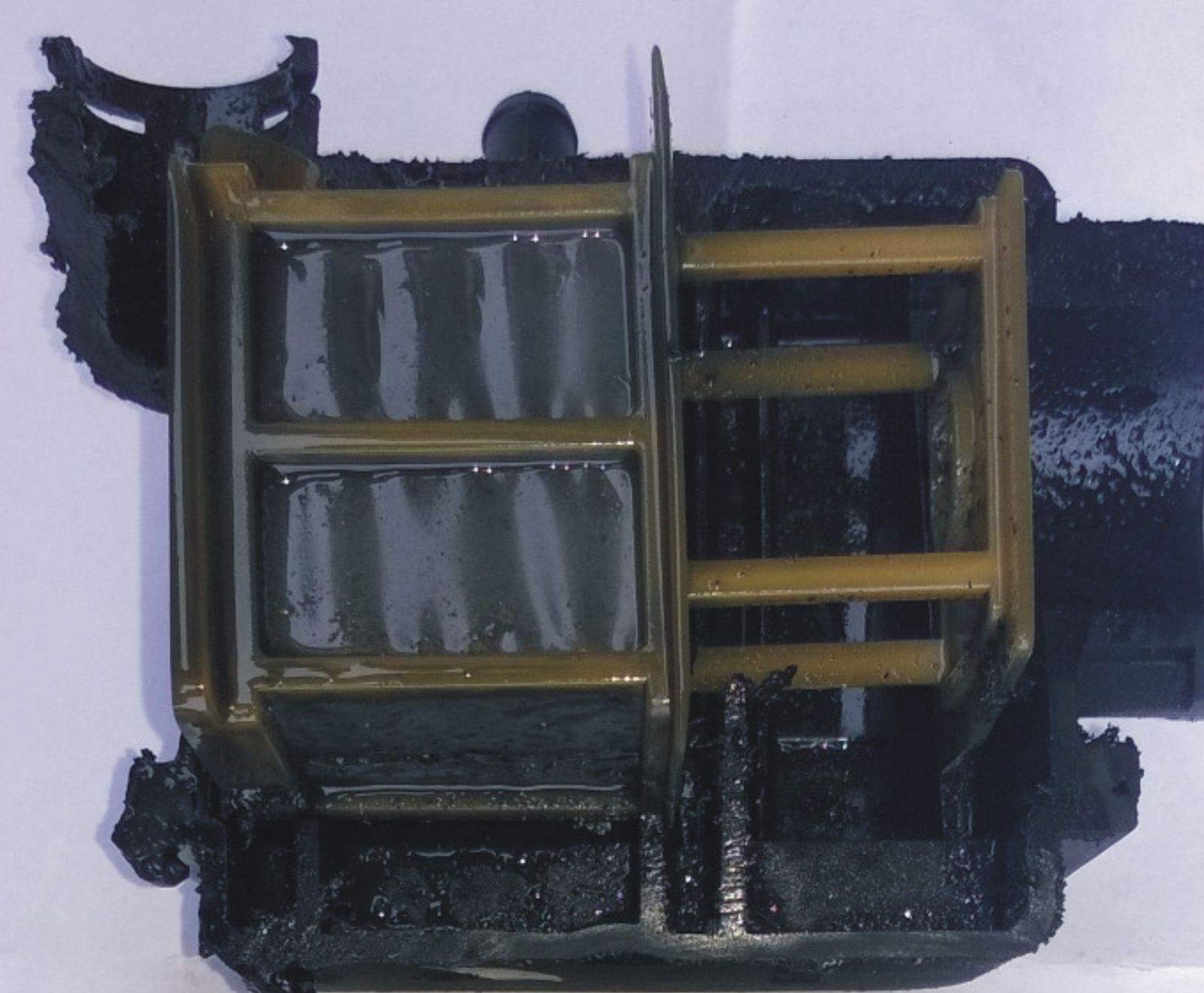

11 часов назад, Alexander T написал:
бачок исследовал,нет сетки,
"пициент" в разрезе.............
Век живи век учись, благодарю за позновательное фото, а без распила сетку не обнаружить.....
@СУПЕРГЕН сколько лет он стоял? На фото не видно, какие замечания, что забито, чем забито?
46 минут назад, Dim651 написал:
меньше года.......я раз в год меняю жижу гур с бачком и тормозуху...........Там сетка очень мелкая, хватает пыли любой, чтоб её забить, то что на фото это стружка от пластика, пока пилил болгаркой...
@СУПЕРГЕН если трезво оценить, осадки постороннии есть? Есть признаки забитости?
@Dim651 осадки конечно есть, но не критичные...........Вообще предистория такова: я когда купил машину, предидущий хозяин только-только поменял насос ГУР, но он сука уже гудел......почитав форум решил менять жижу с бачком, поменял.....гул пропал........ровно на 2 дня.........сука обидно было, но забил, примерно через год от нех делать решил ещё раз поменять, история та же: гул пропал, но через пару дней опять пришёл в гости.....с тех пор прошло 5 лет и около 100т км пробега, насос так и гудит, жижа благополучно мной каждый год меняется, так же наверно от  нех делать, но по-привычке уже:lol:
@СУПЕРГЕН плохая привычка))))) избавляйся)))))
