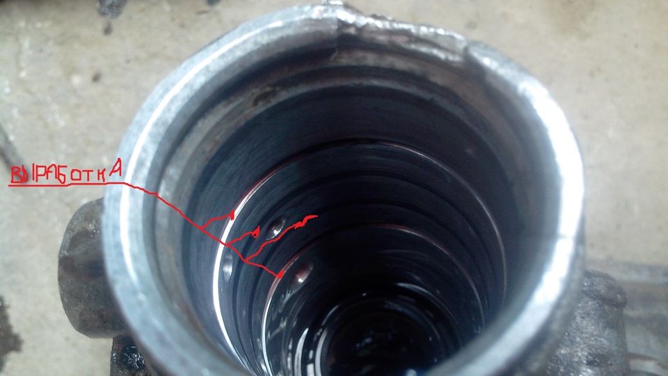

Если гур выплевывает то проблема с бочком скорее всего у меня так было поставил новый насос а он плевался из под крышки,пришлось помыть бачок от старого насоса и поставить его. А то что закусывает особенно по утрам на право это проблема корпуса цилиндра рейки в ней появились пазы от колец фторопласта лечится гильзовкой, после того как закрыл у себя выроботку закусы прекратились
