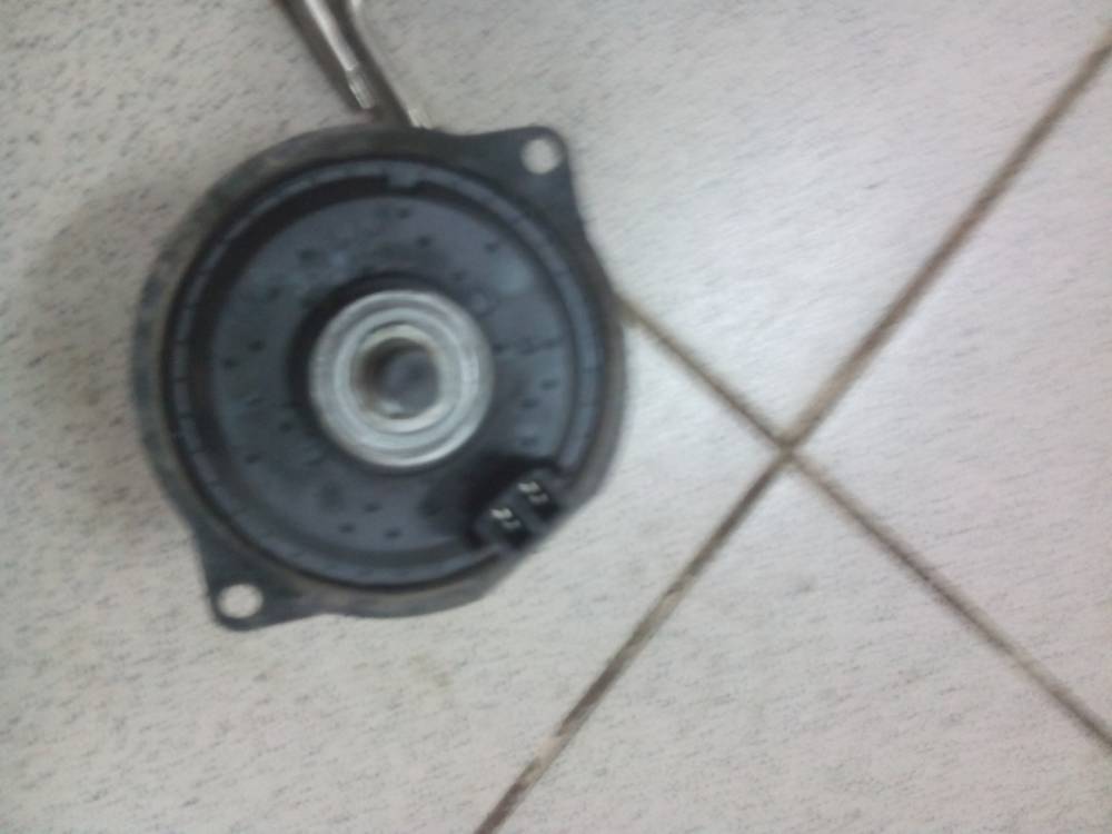

Есть тема ,как отремонтировать моторчик .Начни с нее.Это первое куда надо лезть скаркее всего Щетки накрылись ..У меня т.ж проблема.Но мне съемник понадобился чтобы снять благо на работе съемник дворников наше он какраз зацепили вытащил.но это для рестайлинга на обычных проще.
Вот уж с моторчика точно начинать не надо! Как уже писали вкрутить лампочки, а затем искать нормальную диагностику, и разбираться.
Диагностика не покажит отсутствия щеток .Чтоба проверить матор замкнуть на реле  питания пару контактов если жужит значит живой если нет снимай чини.
  В 05.02.2017 в 06:26, АндрейКрым сказал:
чёйто!!!??? банально перемкнуть реле и проверить на работоспособность.
