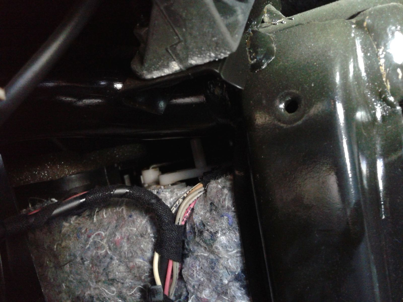

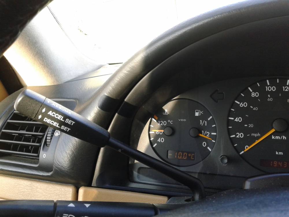

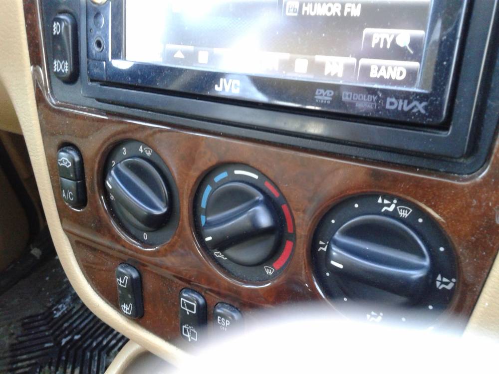

До 70 ти не падает, четко стоит 80-83...странно тогда получается....был у меня 210 й очкарик, на нем тоже самое было с температурой двигателя...заменил термостат, изменений не произошло, а печка как работала замечательно, так и работала. Попробую залесть посмотреть на моторчик. Вобщем снял бардачок, увидел моторчик с тягой и начал крутить крутилки во все положения. Все двигается и шевелится) Результаты на фото. При смене положения средней крутилки, положение тяги заслонки меняется, и моторчик жужит. Температура воздуха тоже меняется горячий/холодный, температура двигателя видна на фото.
