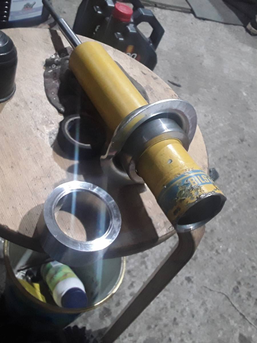

СТОИТ ПРОБКА НА РЕЗЬБЕ А СДЕСЬ ДЮРАЛЕВОЕ КОЛЬЦО
Привет, а какие предпосылки? Как узнал что выдавило? У меня на одном пыльник деформирован ,
@Bulbas
5 часов назад, Bulbas написал:
Во во так все и было ,аморы новые никуда не ездил смотрю пыльник порван ну думаю камешком потом смотрю больше ,я его приподнял а там какието куски эбонита или пластмасы выпали  думаю че за нах ,так вроде все работает ,потом смотрю масло появилось,приподымаю пыльник ну а фото вы видели
да и самое главное при демантаже с похожими симптомами сами не разбирайте ДАВЛЕНИЕ ГАЗА БОЛЬШОЕ ЕСЛИ ОН НЕ ВЫШЕЛ ,У МЕНЯ ВЫСТРЕЛИЛ КАК ИЗ ПУШКИ АЖ В УШАХ ЗВИНЕЛО ХОРОШО ЧТО КОГДА УЖЕ СНЯЛИ ,А ТАК ХЗ КУДАБ ОН УГОДИЛ ,ТАК ПРОСТО В НЕБО УЛЕТЕЛ МЕТРОВ НА 70

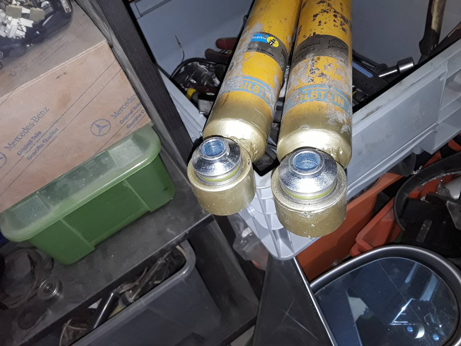

Наконец то дошл  руки до своих разорванных , вчера мне приварили на В6 другие проушины срезанные с оригинальных , теперь буду дальше пробовать эксплуатировать , да забыл , сразу вставили новые саленты от точки опоры про которые Ян писал ,
Кстати забыл еще упомянуть , только у этих амортов разбило отбойники и покривило пыльники , хотя стояли то всего навсего совсем чуток , они у бильштайна какието совсем нежные , счас поставлю от оригинальных , там пыльники хорошие толстые и отбойник попрочнее
Пока проблем с амортизаторами нет.после замены верхних рычагов вкруг то Яна.Осталось развал задний сделать .Болты развальные под замену ,буду искать.и Пружину заднюю под замену опять поломал пару витков.
Кстати мне счас в машинокомплекте приехал  аморты передние В6 и та  уши толстенные , как минимум в 2,5 раза толще чем в этих и втулки сразу под рестовый рычаг , передние оттуда второй раз уже такие приезжают , первые давно поставил себе вместо разорванных и никаких проблем по ним , пружин б.у кстати у меня ниразу за все 10 лет езды не ломало

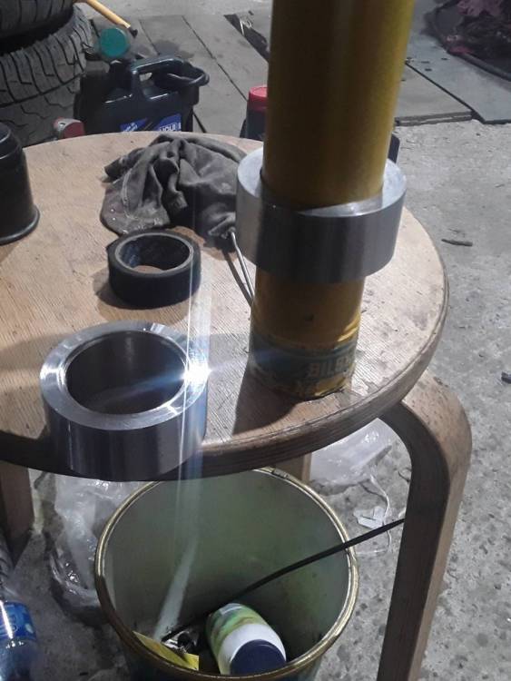

Вот на вторую машину решил поставить , вытачили проставки 3см под тарелку , сразу поставлю еще востоновленные шаровые
