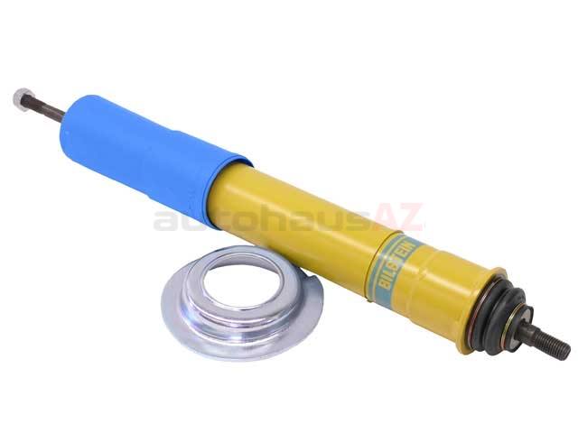

Blistein B6 F4-BE5-6456-H1 и Bilstein BE52985 B6 для Mercedes ML W163 какие изменения
хочу ставить комплект.
чего ожидать от подвески?
 Передние и заднии амортизаторы по номерам,
От подвески ожидать повышение комфорта при перестроении, отсутствие крена передка при торможении, уменьшение боковой раскачки,  авто станет сбитей если можно так выразиться)
