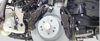

или же как на фото

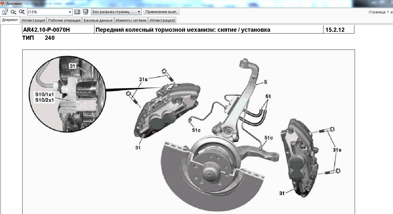

  В 30.01.2017 в 16:06, Meren сказал:
у 220 в АМГ 8+4 :D
или же как на фото
Андрюх, тут еще 3-ий суппорт влезет, так что на картинке херь!
