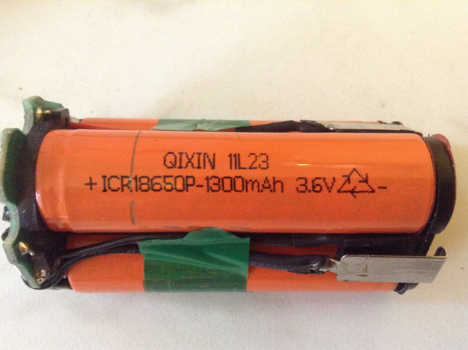

@СУПЕРГЕН Вроде разобрался. Наделал фоток. боюсь дальше лезть)))
@Dim651 слева два акб соеденены пластиной на точечной сварке, справа просто припаян провод. Берёш паяльник и нож: пластину аккуратно ножом отдираешь от обоих (или обеих) акб, при помощи паяльника отделяешь провод от правой акб. Что-то подобное будет и снизу. Белый провод с бомбышкой - это датчик перегрева, не забудь его потом также меж акб закрепить.
@СУПЕРГЕН ок. Спасибо. Дальше ковырять буду, когда придут новые акб. А то ща расковыряю и все забуду)))))
@Dim651 кстати померяй напряжение на акб по отдельности, когда снимешь, больше чем уверен, что только один будет дохлый. Кстати я старые акб (те что рабочие) из своего шурика теперь использую в фонариках, купил отдельно зарядник для этих 18650 "батареек" на том же ебее за 120 рублей.
