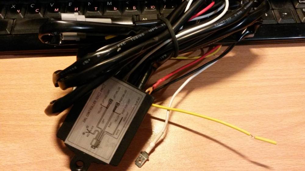

Лежит у меня новый (если кому нужен). Цена 800р.  Подключается совсем просто - на аккум. 2 провода + провод на фары. Сам  включает и выключает ДХО
Этот контроллер для китайских светодиодов, Он максимум 3 ампера потянет (да и с 3 то бывает сгорает), а если на него птф запитать, сгорит на раз. ПТФ нужно не менее 5-6 ампер, если лампочки стандартные вставлены.
На ДХО сейчас ставят умные люди СВЕТОДИОДЫ, а не галоген. Ставят СВЕТОДИОДЫ, чтобы разгружать электросистему машины. И мощности этой вполне хватает , что бы практически любые СВЕТОДИОДЫ (гирляды и светильники для ДХО) работали бесперебойно. Посмотри сначала  мощности самих СВЕТОДИОДОВ в светильниках ДХО.
У меня все стоит и работает уже года три-четыре . Себе брал на всякий случай в запас.
номинальная Мощность:30 Вт
Длина провода: 1.5 м
Изменено пользователем dmitrich
