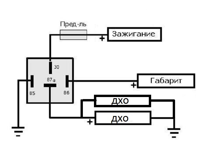

От замка зажигания через реле.

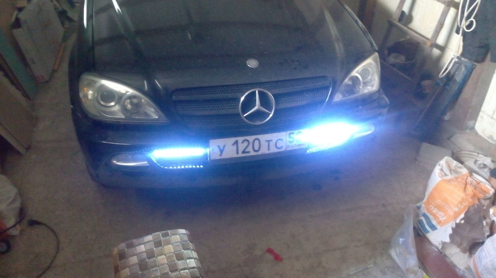

вообще я против внешнего вмешательства в авто, но тут бывший владелец аккуратно выпилил в черной решетке место и воткнул туда огни.
смотрится неплохо

Есть фотка как вмонтированы? Детальнее.
В гараже буду и сделаю.
Изменено пользователем jahnik
Ничего пилять не надо, очень хорошо ставятся за решёткою. Возникнет интерес , покажу  как выглядит.
Плюс на пред зажигания минус на голубой провод в фишке фары.при включении зажигания автоматом включаются дхо,при переключении на ближний свет,дхо гаснут ближний светит,все по пдд.
Дхо прицеплены на двухсторонний скотч и пластиковые хомуты.Е сли вдруг демонтаж то займет полминуты :)

Фёдор, я так понимаю при подключении, указанном тобою, ДХО включатся при включении зажигания вне зависимости от положения выключателя света (выкл, авто, габариты, ближний)? А если в режиме Авто включится ближний (когда начинает темнеть), ДХО сами погаснут?
  В 27.01.2017 в 19:19, Groznyi сказал:
Так не пробовал,не знаю че будет,по логике должно быть как ты говоришь,надо попробовать.

Тоже сейчас продумываю вопрос с подключением ДХО (приклеивать их буду на реснички под фарами), хочу, чтобы получилось так: при включении зажигания (или при заведённом двигателе) ДХО всегда горят, за исключением положения переключателя света ВЫКЛ. В таком случае выставлю положение АВТО и переключатель можно будет вообще не трогать.
При  подключении по этой схеме : первый поворот ключа зажигания и включаются ДХО. Включаем габариты или ближний, или дальний - гаснут ДХО.

По мне так включать когда ДВС запущен, а это клемма 61, ДВС запущен - огни горят, не запущен - не горят. Пустить через 5 контактное реле, и запитать + реле от ближнего, тогда и отключаться будут от появившегося плюса на ближнем....и всё функции режима авто сохранятся.

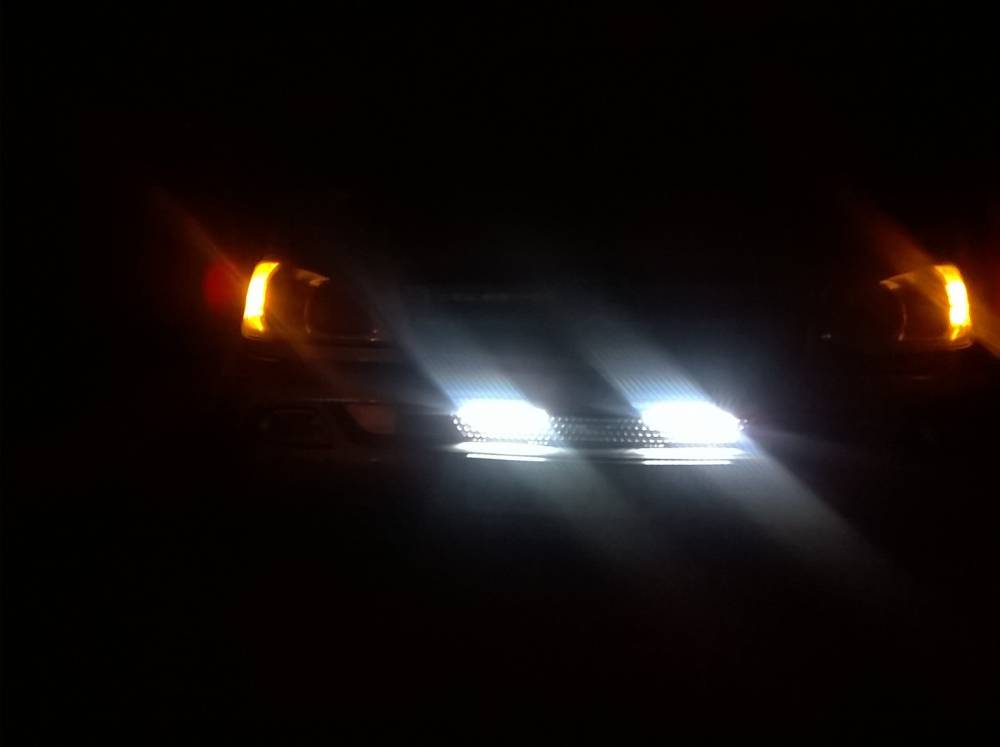

У меня стоят ДХО хелла прям в фаре, фара китайская была и там был парковочный свет на место его встали планки со светодиодами, когда заводишь машину загорается ДХО, при включении ближнего ДХО гаснет, т.е. днём не надо не с чем париться. просто завел и поехал, стемнело включил ближний...
если ночью будет гореть ДХО то встречка ослепнет. слишком яркий свет
