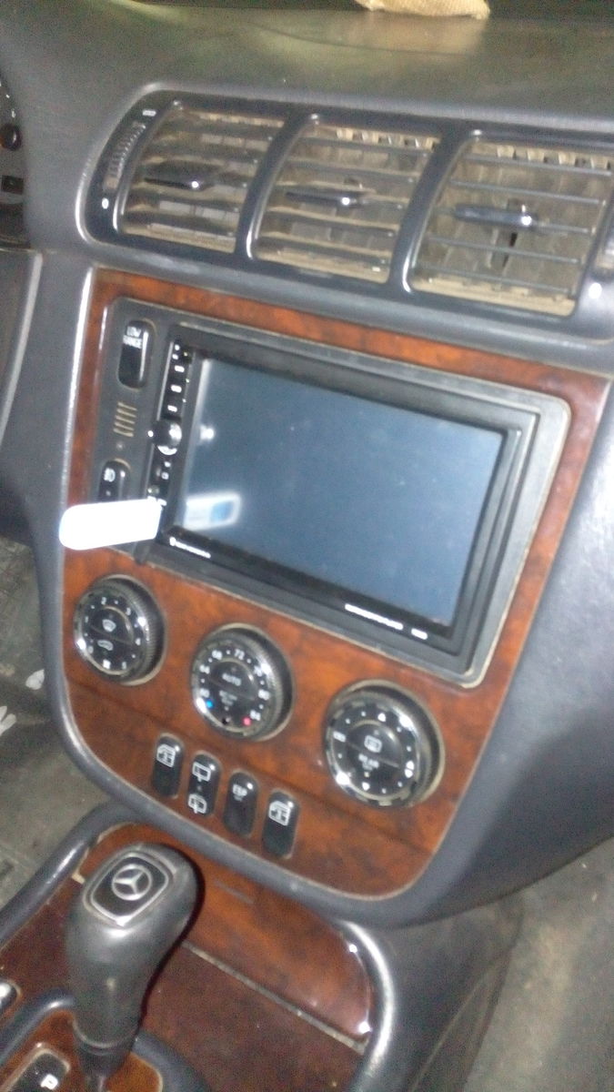

Установил китаймафон на свое мыло и решил со Всеми поделиться радостью и даже сделал видео,чего ранее не делал.
Предыстория была простая-надоела родная башка без возможностей.Хотелось многофункциональную голову но ценник на 2din магнитолы конский,и случайно в ноябре наткнулся на али на эту балалайку.
Чтобы она встала к тем у кого всё на оптике(как было когда то и у меня)нужно переделать систему с оптической на аналоговую,что впринципе сделает почти любой автоэлектрик.Ни колонки ни саб менять не надо,убираем родной усилок и чейнджер,ставим 4 Омный усилок на саб,по желанию можно усилок еще и на колонки но я не ставил.
Результатом остался более чем доволен.

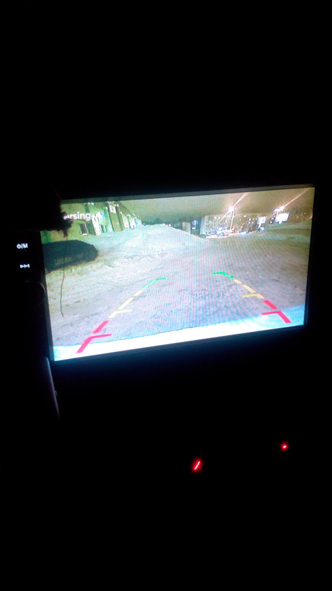

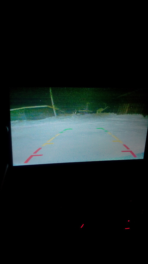

Так же прилагаю фотки камеры заднего вида ночью,камера тоже в комплекте.Цена мафона чуть более 4200 р. что не может не радовать.

Пришла рамка,встала как родная,осталось микро сд флэху дождаться :)
