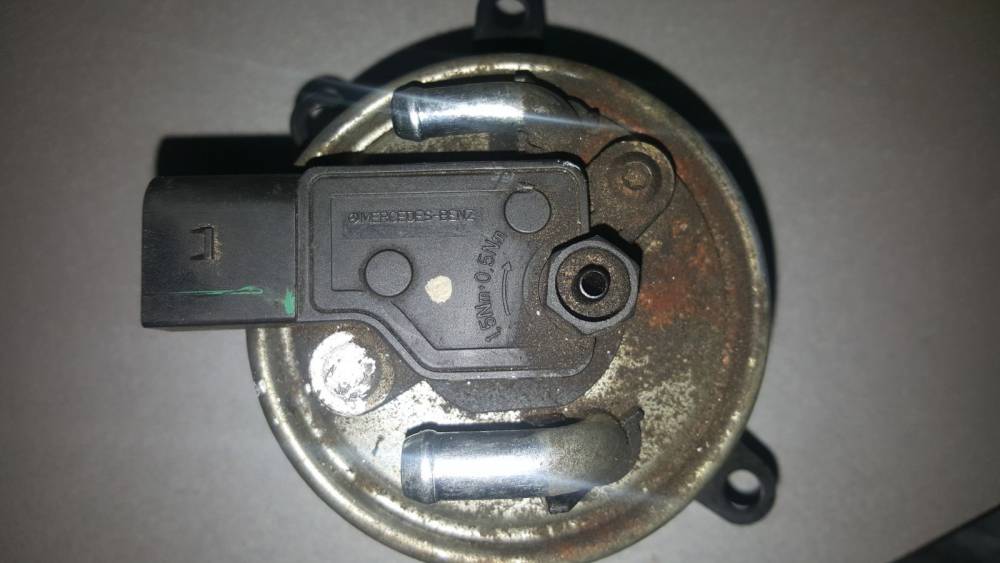

Надо по разборам искать с номерами A0001593304 и/или A0001593404, ну или новые заказать.
сделайте фото или видеогид че купить куда втыкать
В 31.01.2017 в 15:49, fomin66 написал:
У меня сейчас вообще его нет, комплектация без него, датчик такой же как на видео выше. фото с ебея прикрутил, ОЕМ A0001593304

Ставится 3 варианта:
1. Обогрев (на фото)
2. Датчик воды
3. Датчик воды+обогрев
У Вас какой из них установлен?
Тот что вода+обогрев выше в моем посте на этой странице
2. Датчик воды

@Maxyt85  в самом начале темы есть картинка с фильтрами и датчиками, судя по ней фишки разные на обычном датчике воды и на обогревах. Возможно что у тебя стоял датчик воды. Переделать можно, ни чего сложного, купить фишку и коннекторы. Номера в теме есть. Надо проверить дается ли напруга на эту фишку и все. Проверять лучше в минусовую температуру.

В общем так, если 220 540 28 81 то это фишка от датчика воды, для подключения обогрева нужно будет:
запчасти:
A 642 092 02 01 - фильтр
A 000 159 33 04 - нагреватель
A 023 545 53 26 - разъем ответный
A 009 545 82 26 - 2 шт пины
A 000 545 76 80 - 2 шт резинка уплотнительная на провод
ну и тянуть проводку. От твоей фишки можно будет взять "минус"

да не надо менять проводку, надо 2 провода протянуть + и -
а свою фишку можешь так оставить. мне кажется толку от обогрева больше чем от датчика воды. по крайней мере в моём регионе.
