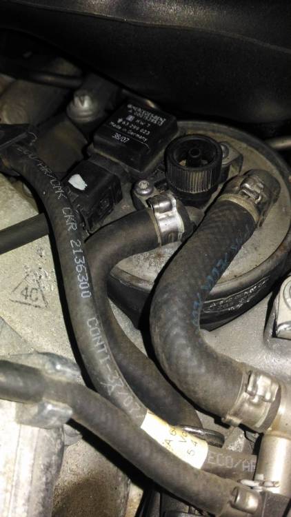

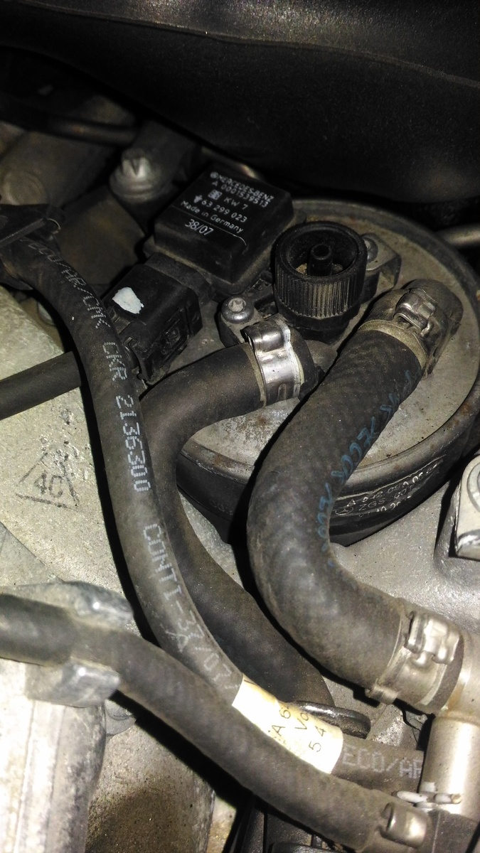

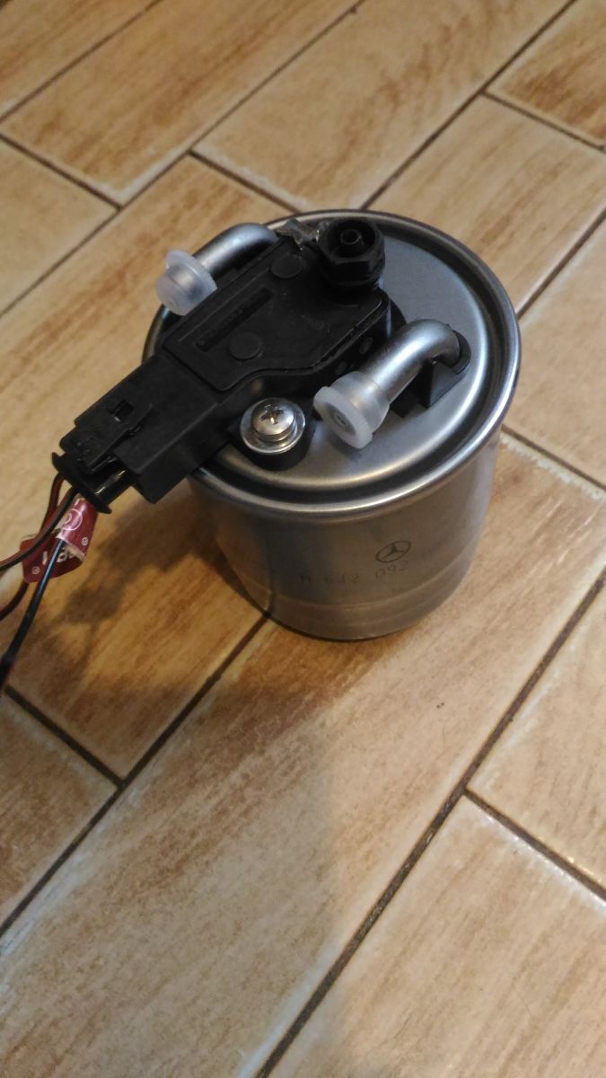

Фото, как на двигателе новый фильтр с датчиком разместился. И как проводка легла.
Дима, он встал как родной)))
А провода... да ни как не легли, тупо времянку пробросил, для проверки хватит. Придет время маслоохладитель снимать, тогда и проложу по фэншую. Ну если конечно не пропадет желание новый тэн искать.

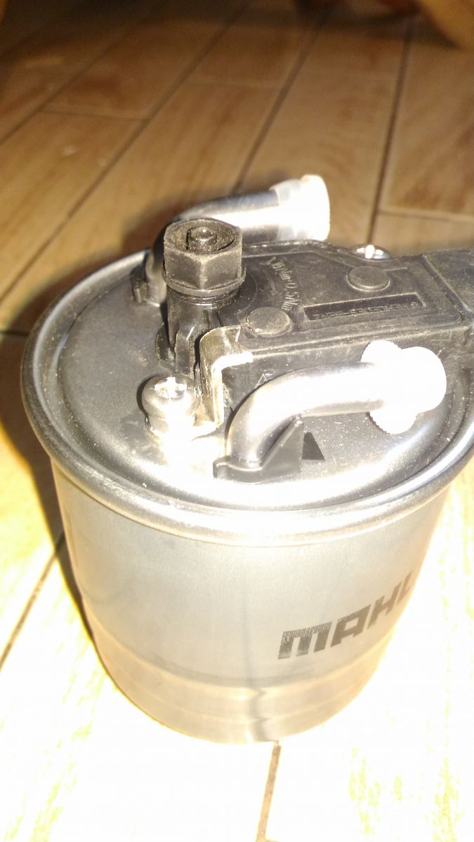

Посмотрел у себя,  как крепится датчик. этот без тена , но с датчиком воды. Посередине видно пластиковый штуцер для слива воды.
Расстроился (((, У меня, для крепления датчика с теном надо вставить его в фильтр, заводишь под кронштейны фильтра и вкручиваешь винты в корпус датчика. А у меня уха не хватает, вкручивать некуда.((((.

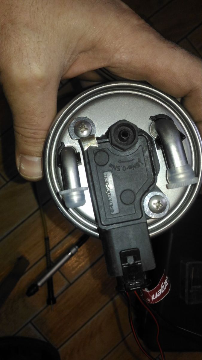

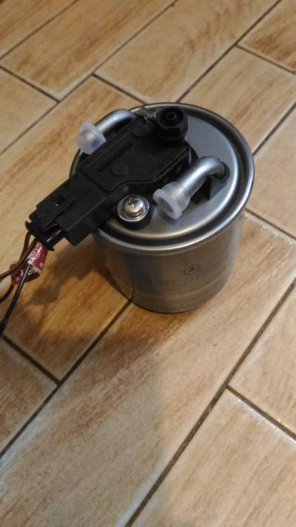

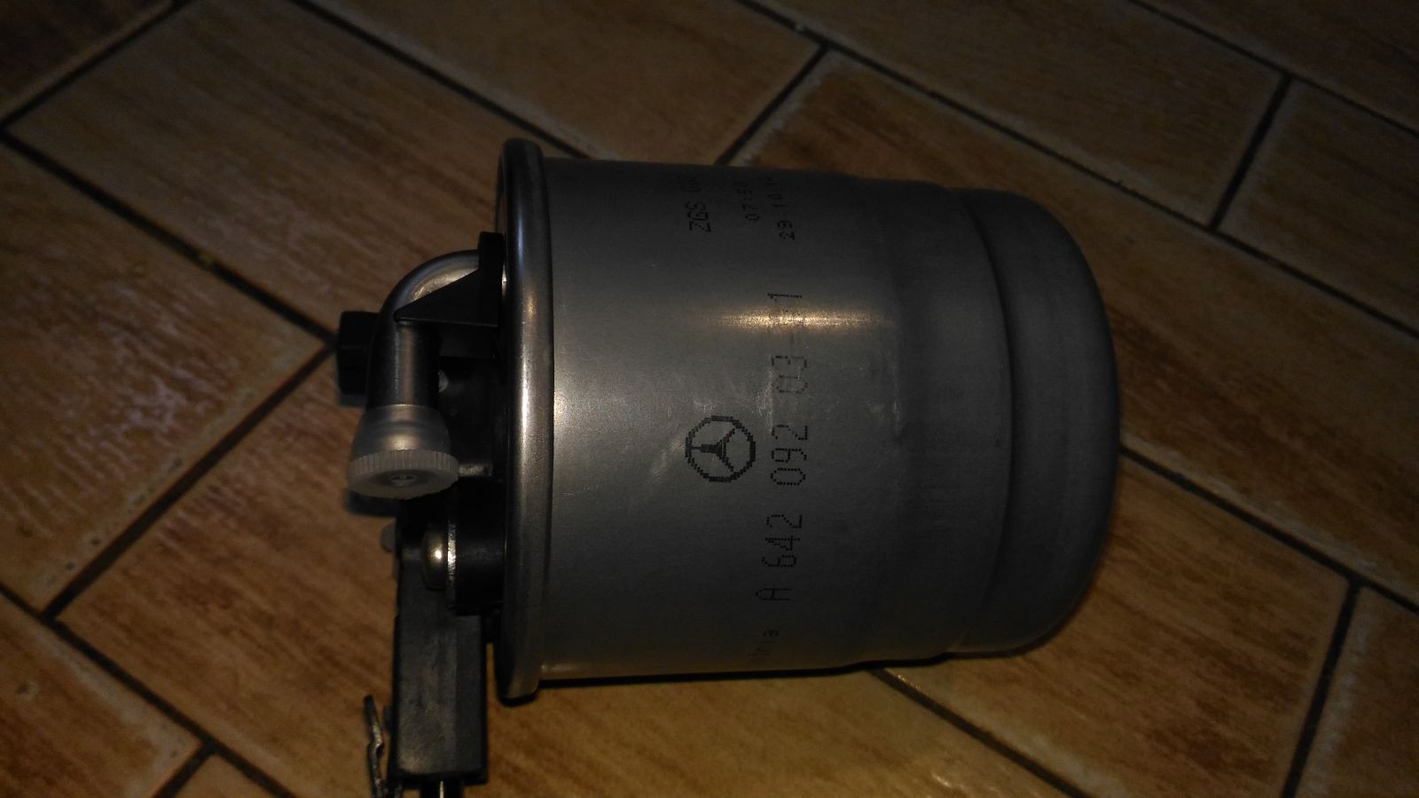

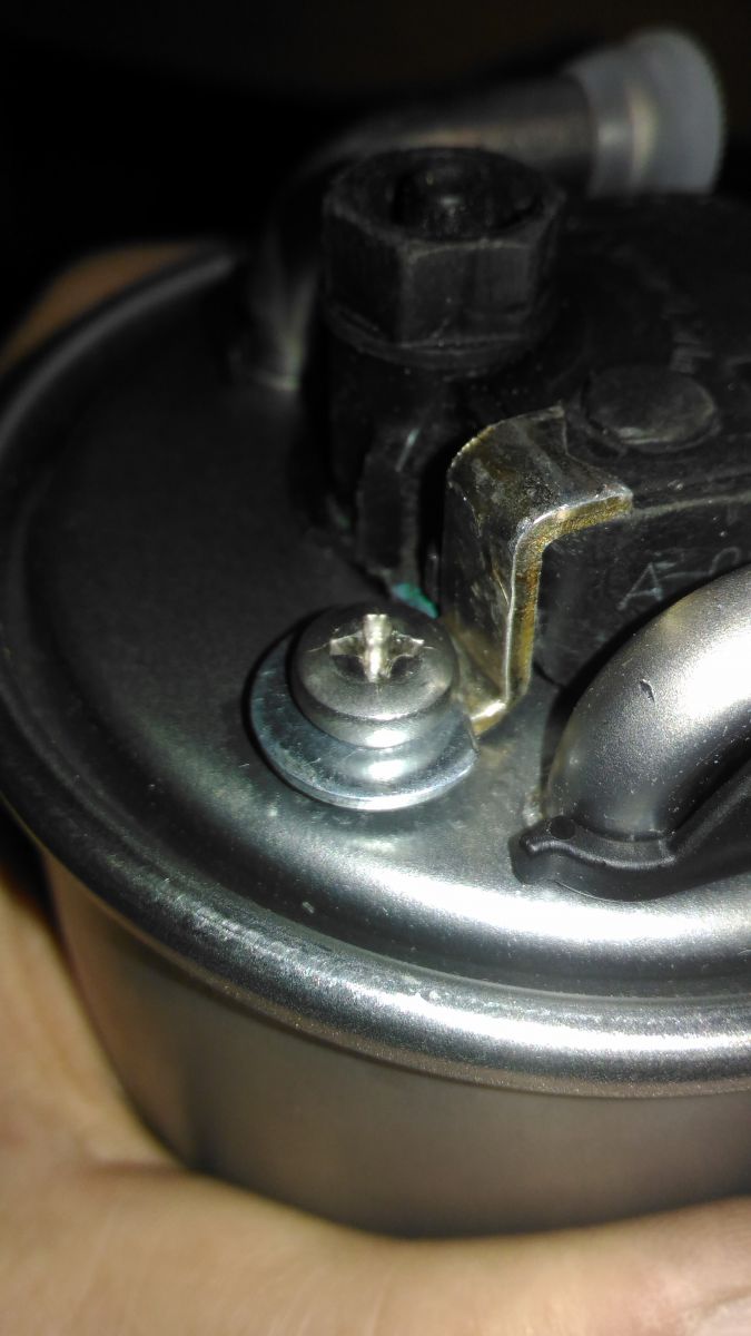

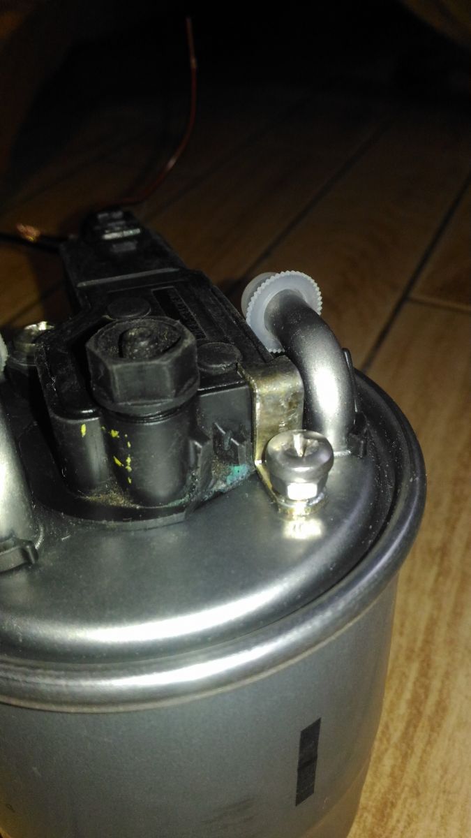

Забрал из гаража фильтр , купленный для замены, но не подошедший для неё. А6420920301. Приспособил датчик с оторванным ухом. Оказалось что резьба в датчике не нужна , тк в фильтре есть своя , меньшего размера. Решение крепления пришло само собой. Немного подработав скобу для крепления розетки , получилось достаточно аккуратненько. Винтики из нержавейки . один надо слегка укоротить , а пока просто накрутил гайку. все встало как надо. Даже если сломать второе ухо, то поломку можно устранить за15мин. А если на разборке брать датчик то можно и без ушей. Главное чтобы не был треснут корпус. Теперь надо дойти до гаража и посмотреть как будут работать мозги с новым девайсом.

конечный результат

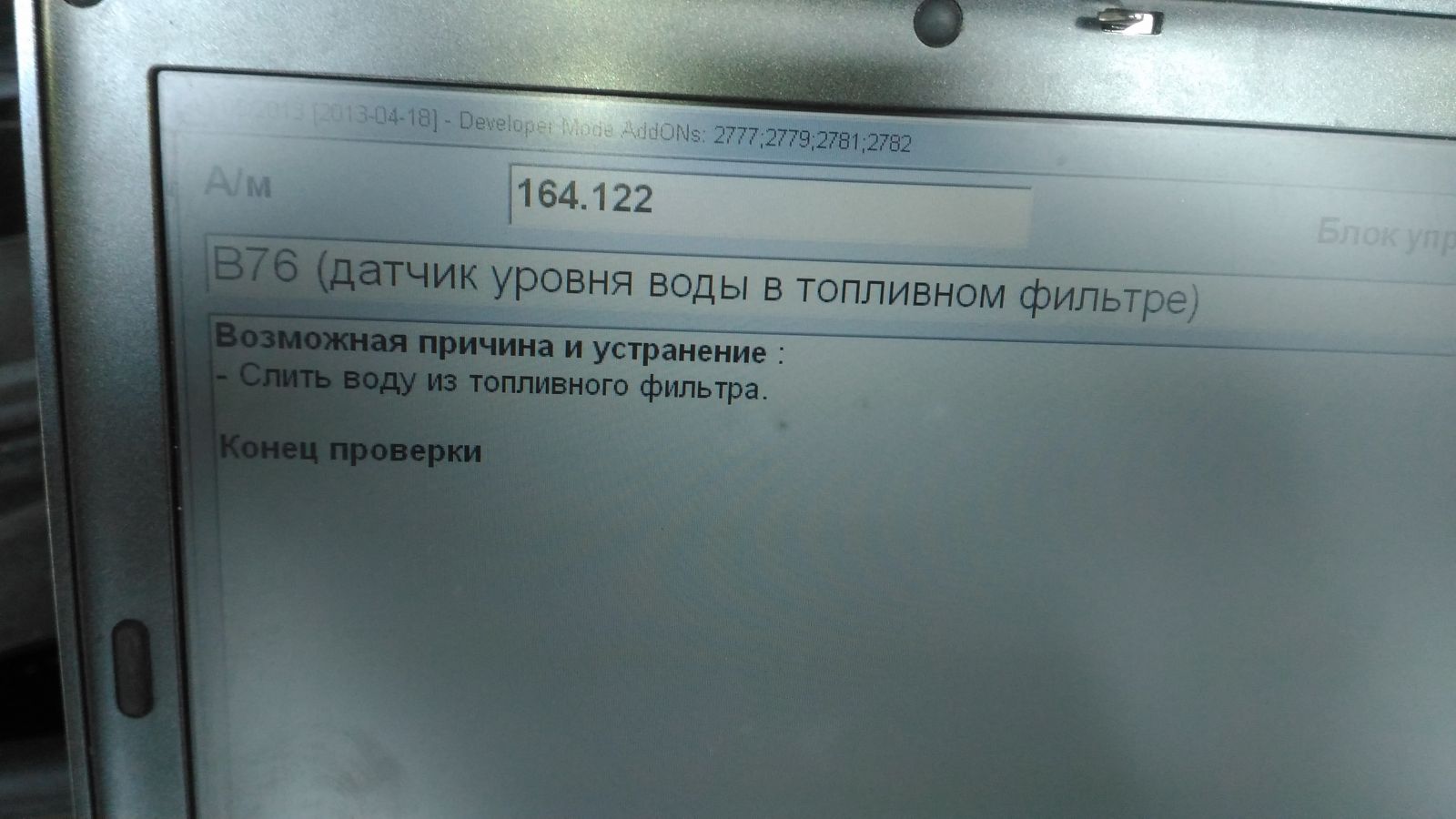

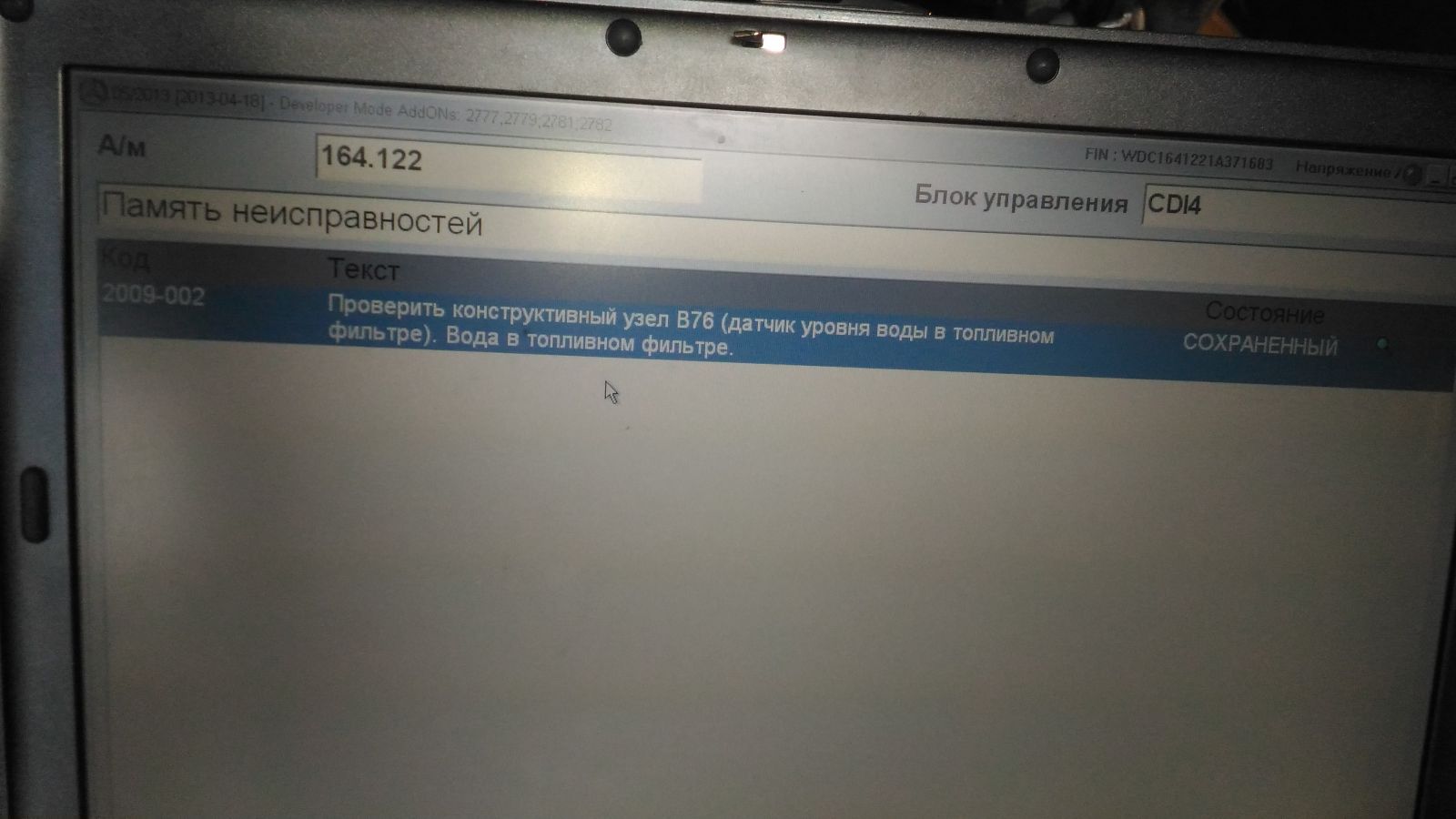

Отключил штекер, завел авто и ничего. Прогнал ошибки ничего. Подключил датчик, плюс минус взял с акб. управляющий со штекера . Предварительно датчик в морозилке лежал. Тен включился. прогнал ошибки ничего. Замкнул водные контакты. машина ни как не отреагировала.(ожидал что на табло что-то выскочит. Типа, вода в фильтре, обратитесь в сервис) Прогнал ошибки, получил f. Получилось что кроме как старухой не узнать что в фильтре вода.(ну если никак не задействуются плюс минус со штекера)  По настройкам нигде не нашел, что датчик надо активировать.(ни с теном ,ни без тена).
58a5a52d52e69_P_20170216_1133411.thumb.jpg.2207865bd70e9340fa23b8f817f9b455.jpg 58a5a5442889b_P_20170216_1140091.thumb.jpg.99e7be86a4cbaaa595e18c5832cbc931.jpg
стер ошибки, прогнал, ошибок нет. вставил штекер , прогнал ошибки все ок. Получается, что в принципе если управляющий взять от блока CDI (клемма 35  блока) . то походу, можно реализовать и датчик воды в фильтре.

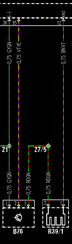

Купил я датчик точ такой же как у тебя, тему пробежал и то ли не увидел то ли не писалось, а который контакт за что отвечает?
1-2-3 .
Я забыл как у себя подключал, ты помнишь как у тебя?

1 (серый/зеленый) - минус с блока управления
2 (фиолет/желт) - сигнал с датчика воды в блок управления
3 (красн/зелен) - подключение последовательно с нагревательным элементом трубки вентиляции КГ
другой вывод нагревательного элемента ВКГ идёт в блок управления

@Dimebag
а это точно на 164 так ?
Если да то где это:
14 минут назад, Dimebag написал:
Как я понял 1 - "минус"
2 - датчик воды
3 - "плюс" ?
7 минут назад, fomin66 написал:
@Dimebag
Если да то где это:
2 - датчик воды
3 - "плюс" ?
да, на 164 с 642 мотором
сорри, не сразу заметил, там не последовательное соединение, а параллельно к клемме Z7/5 подключаются и подогрев ВКГ и подогрев фильтра
Изменено пользователем Dimebag

@Dimebag
Слушай здОрово, спасибо тебе! С помощью тебя и старфиндера стало понятно куда и что чтоб правильно работало.
Осталось реализовать )))
1 минуту назад, fomin66 написал:
@Dimebag
так ты к имеющейся штатной проводке цепляешься или у тебя там ни датчика воды ни фишки вообще нет?
Только что, Dimebag написал:
ага, вообще ни чего нет. Купил датчик с разбора, вчера получил, в выходные буду делать.
