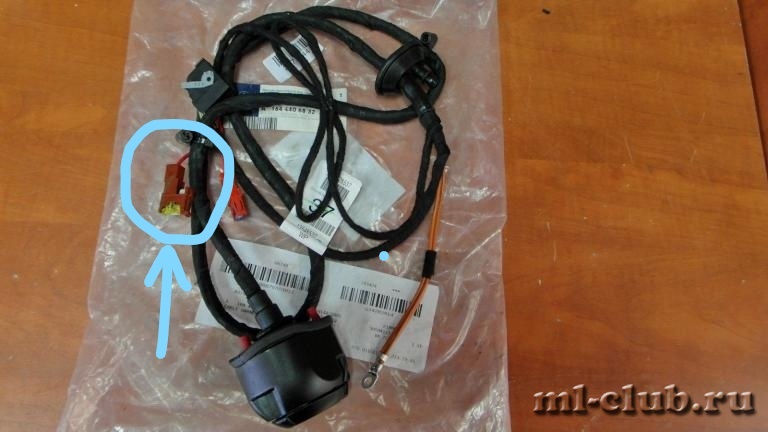

а я смотрю фильтр  103, он тоже бьется под твою. у меня есть код u41, но ни 100 , ни 103 не бьет.
  Знаешь как можно проверить? открыть крышку предохранителей и поглядеть стоит там предохранитель или нет. там должна такая штучка торчать
ну если нет, то сделав внедрение, кто будет пробивать по вин не заметит самострой., тк все бьется прекрасно.))). внедряй , фотки в темку. проверяй , а то скоро весна на дворе.))))

Мой блок, в синий разъем ДХО подключено, фишку поискал - не нашел, да и когда топливный менял не видел её.
значит отсутствует. Надо тянуть.
 А фишку  ты отдельно заказывал?.и у тебя есть название кожуха для предохранителя? (у тебя на фото вставлен в 123 разъем). не могу найти ,чтобы поискать и купить.

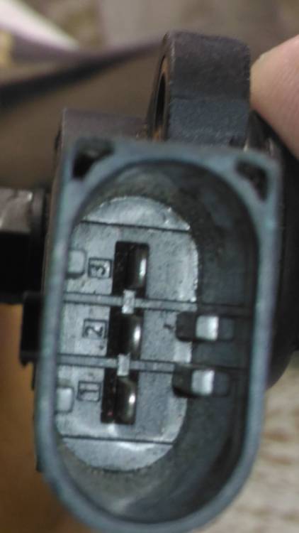

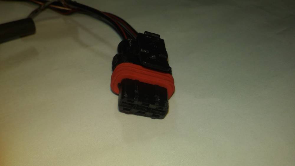

нашел для экспериментов датчик с отломанным креплением. Купил фишку от российского авто, при небольшой доработки влезла плотно по размеру.
Датчик воды с нагревательным элементом. Как это работает . Для обнаружения воды внизу датчика имеется  2 металлических контакта. как только вода достигает уровня этих контактов видимо. на табло загорается соответствующая надпись. типа пора слить воду. Для слива воды на верху датчика есть полый болтик с трубочкой на которую следует одеть шланг. ключом  отворачиваем болтик и вода удаляется из фильтра тк топливо находится в фильтре под давлением. после удаления воды болтик закручиваем.

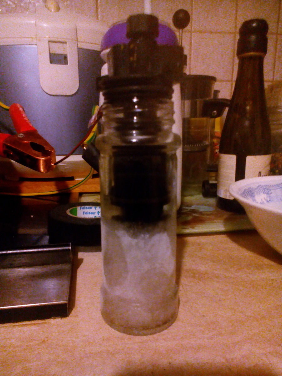

По тэну. Внутри видна пластина . видимо нагревательная. Вот думаю подключить питание, засунуть в керосин и посмотреть чем это все кончится. для полноты эксперимента надо найти термометр.
отлично, пробуй. У меня тэн оказался не рабочим и это печально (((
нахрапом не вышло. плюс минус , погрузил в жидкость для розжига. ток поступает тен не греет. засунул все в морозилку. охладится попробую еще раз. Что-то  мне подсказывает что у меня мозги млки рулят .они дают команду на включение тена. Ну или как вариант тоже тен сгорел.

как определил? прозвонил? У тебя есть  фотка штекера. Ты заказывал  штекер с датчиком или брал новый?

В банке  с розжигайкой , даже не желе  , почти лед. пальцем за 5сек. прогрел отверстие для датчика. Датчик при комнатной температуре покрылся инеем. При подключении питания пошел пар , иней интенсивно пропал , элемент греется. Помещаю в банку с жидкостью . идет интенсивный нагрев. Вокруг стержня секунд за20. произошел разогрев, стекло тоже нагрелось , думаю градусов до 50. тен отключился. ниже уровня стержня осталась кристаллизованная жидкость.

надо либо кронштейн чинить, либо другой датчик искать. Еще про штекер . Где брал? В какой комплектации?
@mur
A0235455326 в любом инет магазине можешь заказать.
к нему A0095458226 - контакт 3шт. и HERTH & BUSS 50282023 Пыльник разъема электропроводки 3 шт.

Сверху крышечка. Поддел тонкой отверткой. крышка приклеена тонким слоем клея, снялась легко с малыми повреждениями. Если надумаю использовать , то посажу на герметик. Прежде чем открывать сунь свой датчик в морозилку. Я при комнатной температуре тоже подумал что тен не работает.
Я проверял в бензине с улицы, -15 градусов.
