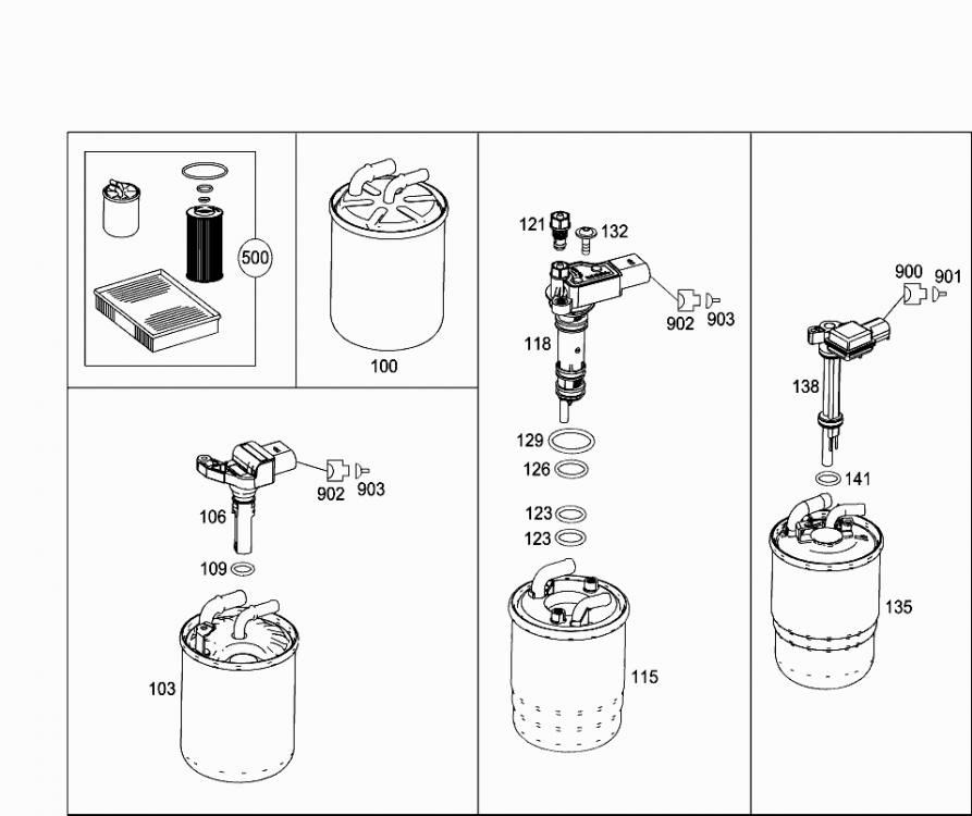

Доброго времени суток! Сидел в морозы двигатель не завелся Изучал матчасть. Топливо -20  на улице -25.  Вот обнаружил что у меня на топливном фильтре стоит только датчик воды. А вот есть счастливчики у кого есть еще и нагревательный элемент. У меня 138. А понравился мне 118. Вот и вопрос: Можно переделать 138 на 118. Если кто задумывался или переделывал откликнитесь плиз.))). Какой алгоритм работы подогревателя?. откуда берется питание?

У меня сейчас вообще его нет, комплектация без него, датчик такой же как на видео выше. фото с ебея прикрутил, ОЕМ A0001593304
с 3 контактами это с датчиком воды судя по всему
ОЕМ A0001593404
кстати, датчики есть на известной питерской разборке A0001593404 - 2570руб.
для простого теста нверное дороговато, можно поискать на ебее

@fomin66Пробил по вину твое авто.  пишет что у тебя стоит А000 159 33 04 штатно. 106. Это как?

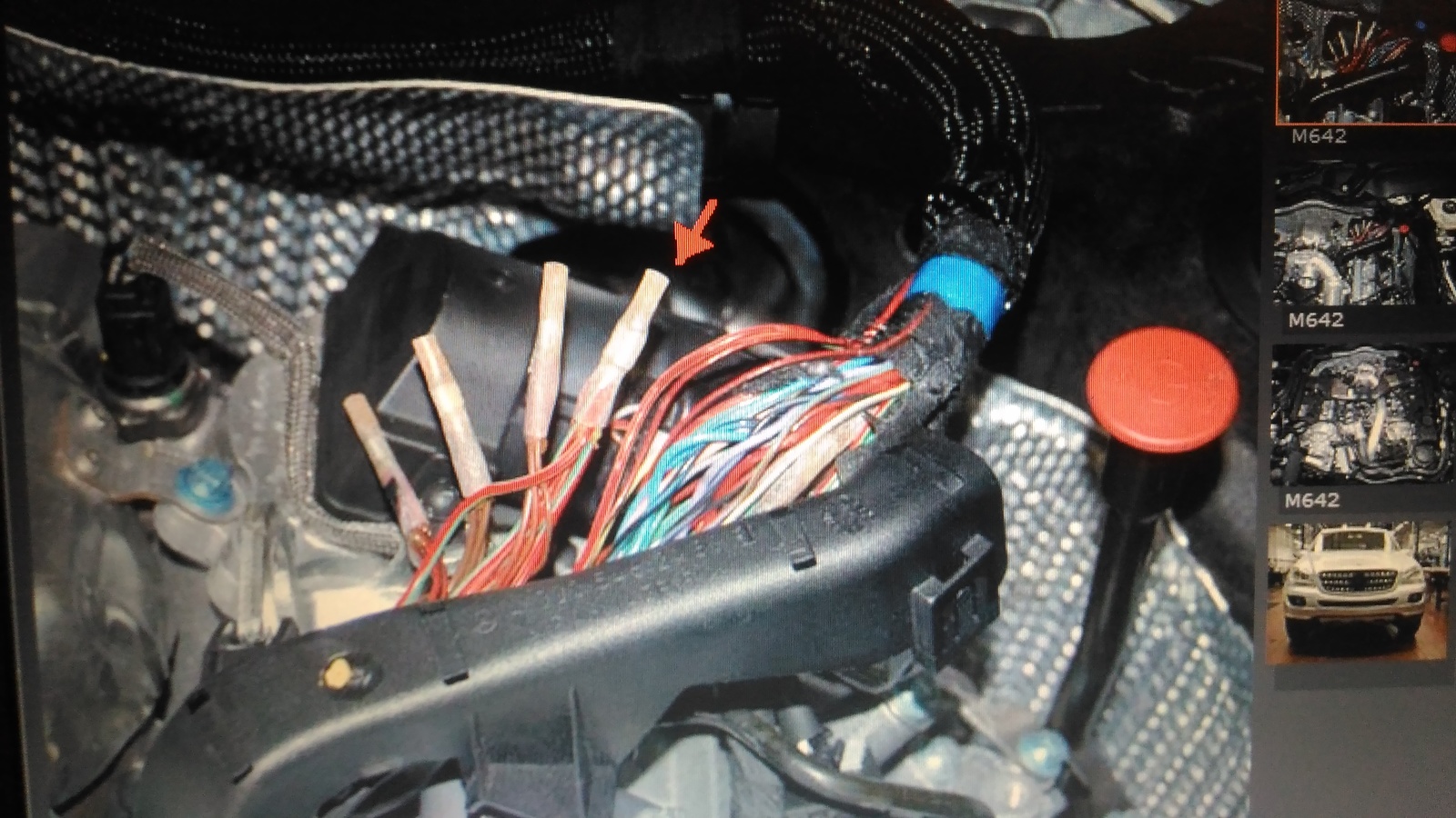

http://www.benzworld.org/forums/x164-gl-class/1634532-what-plug-a0235455326.html
походу некоторые вообще не заморачиваются подключением сего девайса. А просто удивляются откуда взялся не воткнутый штекер.)))))).  Ну наверное ребята с юга.

Да у меня вообще нет там ничего, кода u41, если правильно помню, у меня нет в комплектации, у тебя есть.
в ссылке есть фотка поищи этот штекер. по твоему вин бьет что штекер есть .
U41 водоотделитель и смазочный пакет.
машина твоя из Голландии.
@mur
я все это знаю, см. фото - ф. топливный и карта данных, как раз отсутствуют все из перечисленных
