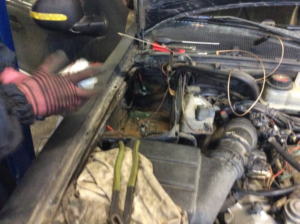

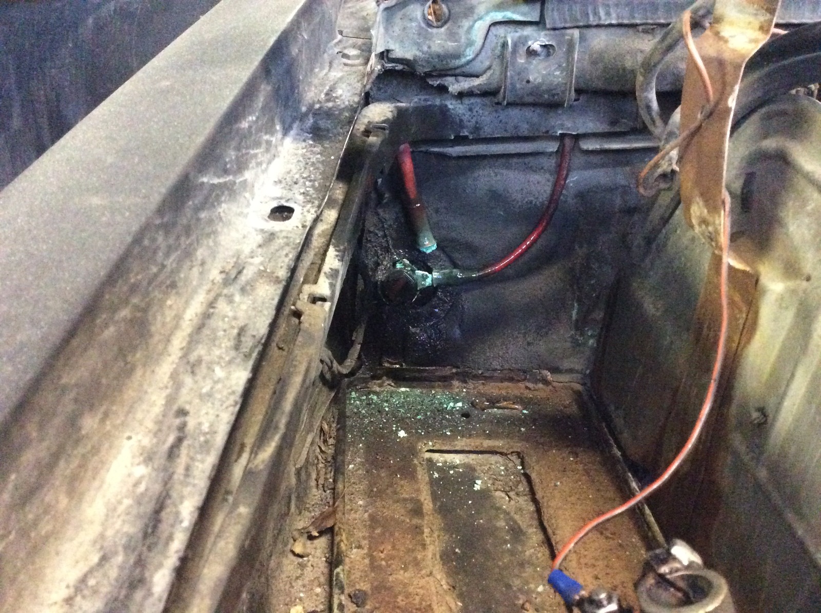

привет ребята. С рождеством Всех! Тема не ахти какая но может кому пригодится. Позавчера ездил все было хорошо,вчера с утра на работу,на ключ жму тишина полная,ключ в замок провернуть не могу,вообщем такси и на работу.(Сыну заказал поменять батарейки в ключе и разработать замок.Сын все зделал даже прикуривал от кореша толку ноль.Короче все скинули на мертвый замерший аккумулятор(у нас ночью было -15, кстати у нас -15 как в Москве -30,влажность большая) Короче аккумуятор на ночь домой на отогрев и зарядку.(аккум старый 2года как купил с машиной и хер знает сколько работал у старого хозяина)С утра с полностью заряженным к машине,ставим все заработало засветилось,на стартер оп и сразу все потухло(сын заметил что чтото шибануло за аккумом за - клемой, снова выдираем аккумулятор и вижу говно, за аккумулятором идут 2 плюсовых и - от аккума с ними сношается и + тупо перетерся(аккум 100а.ч ) короче + заизолировали , - выше пустили и Вуаля новый аккум пока не востребован. Вот как то так.Немцы что то не доработали это место,так что имейте в виду.Всех с Рождеством и Всех благ! (расписался много потому что рад что не попал на нов. аккум. и купил коньячка)

@biv70 так?:-)
@micha68 Миш, все закреплено, по штату
@zmeenys Володя, а если б ты пораньше заглянул, наверное заметил, что где то трется проводка, окислились контакты и устранил бы проблему, дополнительной изоляцией.
фото не сильно качественное, но вроде внизу кантик на площадке подгнил и скорее всего АКБ сдвинулась, у меня зазор между АКБ и моторным щитом сантиметр, где то был. АКБ снимал 2 раза в год для проверки и подзарядки, заодно чистил и смазывал контакты, ну и площадку ибирал, подкрашивал из балончика.
АКБ стоит как влитая. А на счет ревизии, да, проморгал. Весной все было нормально, когда движку менял. Осенью лень-матушка и авось не позволили)
Парни, да ничего там не трется :) проблема , собственно, это и не проблема вовсе, в наличии постоянного электрического потенциала и кембрика, который сохраняет влаги немного. Элетрохимическая коррозия так же неизбежна, как и ржавение кузова.

@zmeenys Да Володя что то наподобие,только протир плюсового был еле заметен.

@SHV Александр у меня не что не окислилось и не сгнило а именно перетерлась рубашка плюсового а - провод проходит в плотную к плюсу вот это я считаю недоработкой немцев,повторюсь аккум 100тка.
