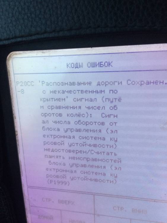

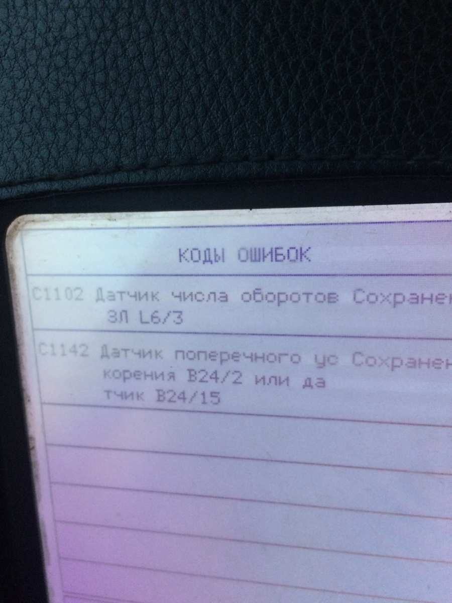

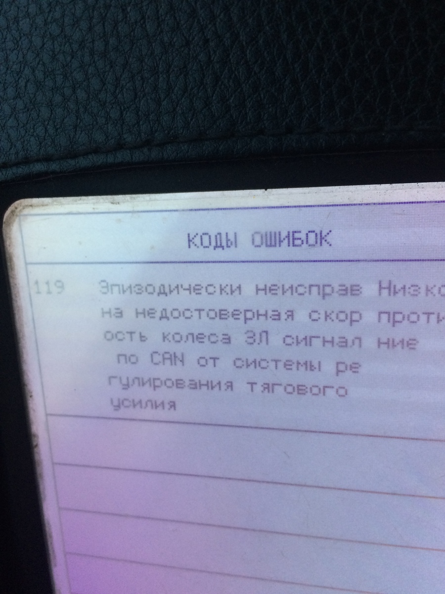

Авто w163 ml320 2001год америка дорест. Вчера ехал и на ровном месте загорелась гирлянда. Пытался скинуть ключом ноль реакции. Утром пока ехал на работу все само потухло. На работе почитал ошибки на фото. До этого был отгнивший провод левого заднего датчика. Пропаял все гуд. Все 4 датчика прозваниваются и все по 1 ому. Проводку всю пересмотрел. Моторчик АБС проверил работает ( замкнул контакты реле к25) течь бочка омывайки устранил. Куда копать ? Лягушка новая. Сход развал в норме . Колёса перед зима протектор огонь. Зад всесезонка протектор изношен но не критично. Размеры колёс одинаковые 255 65 r16. Прошлой зимой гирлянда то горела то гасла . Передернул фишку на блоке АБС и забыл то этой зимы. Только ругалось на датчик поперечного ускорения. То загорится то потухнет. Может и только заведёшь загорется.
Замени задний левый датчик. С одной стороны датчик это катушка. есть цепь, значит должна работать. Но с другой стороны практика показывает, что не всё так просто. На предыдущем МЛ вышел из строя датчик. Нашёл место обрыва, спаял и всё ОК... Но не долго. Опять гирлянда. Поставлен новый и всё ОК. На следующем МЛ загорелась гирлянда. Сканер показал задний правый датчик. При осмотре обнаружил, что провод ремонтировался. Поменял на новый и всё ОК. Цена не оригинала не критична. Все твои ошибки могут возникать из за датчика который ты ремонтировал и он же у тебя показан, как проблемный. Замени его на новый.

Пусть тебе повезёт, но что то мне подсказывает, что скоро очень неожиданно, загорится гирлянда. Потом может погаснуть. И так до тех пор пока не поменяешь датчикB).
