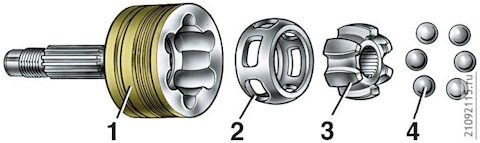

Рассмотрим повреждения из за которых ШРУС начинает хрустеть.
Шрус состовные части
