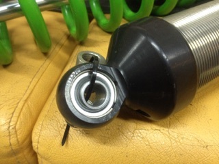

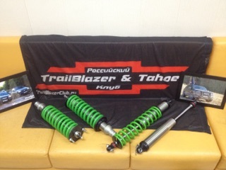

чтоб сделать выше или ниже машину плюс режимов десять регулировке мягкости или жесткости амортов
через пол часика скину фотки, но правда они пока сырые только первый проект и то на шевроле трейблейзер

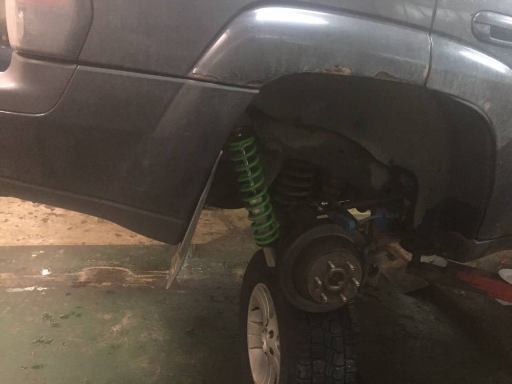

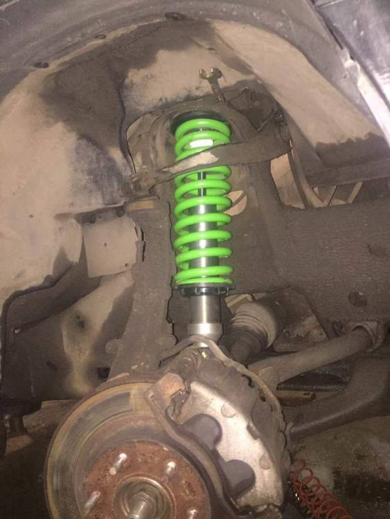

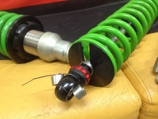

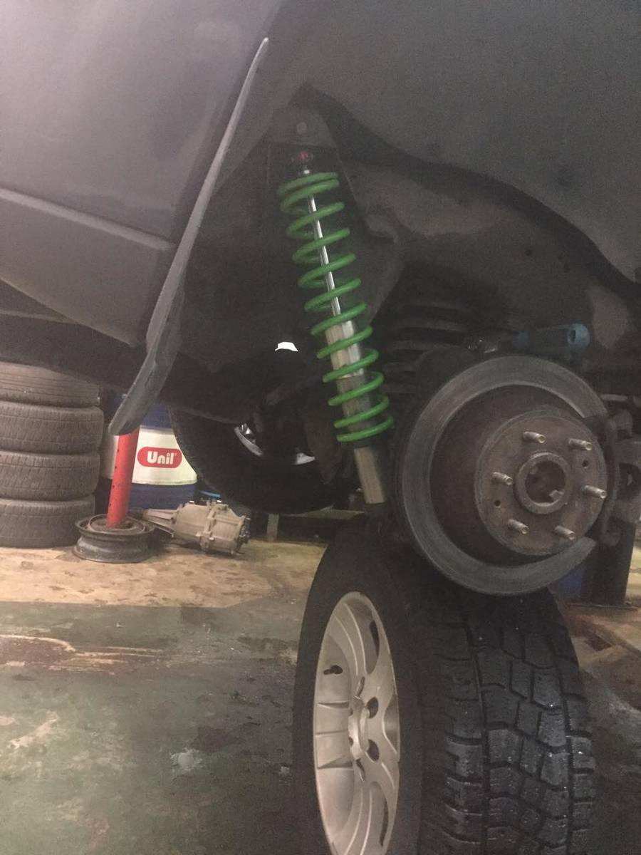

в том и дело что таких амортов нет не на мл не на трейл есть на все легковые ам мерседес а на мл нету. у нас просто клуб трейлов но я один всю жизнь на мерсах, и мы решили разработать аморты на трейл и теперь я хочу чтоб занялись проектом на мл 163 на трейл ушло три месяца на разработку одного комплекта и восемь комплектов пружин пока нашли те что надо
Сделать нижнюю чашку  пружины с поджимом не проблема. Вот как сделать регулируемый аморт это вопрос....
надо правильно подобрать дроссель на трейл в амортах стоит 50 и последняя регулировка такая что машину не шатнуть а первая регулировка машина как без амортов только мл весит меньше чем трейл

Проблема не в том, чтобы поднять заднюю часть авто, проблема в том, что поднять переднюю часть авто безболезненно не получится.
Если  поднять перед авто выше предельных штатных значений, то, во первых, сильно поменяются настройки передней подвески, причем в отрицательную сторону - авто начнет "козлить", во вторых, изменятся характеристики управляемости авто на дороге, т.к. при повороте колеса характеристики схода-развала будут выходить далеко за предельно допустимые  значения, кроме потери управляемости, дополнительным "бонусом" получим еще и усиленный износ передних колес.
проблем с передом нету все делается и развал и сход тоже нормально только аморты нужны длиннее чтоб морда работала
