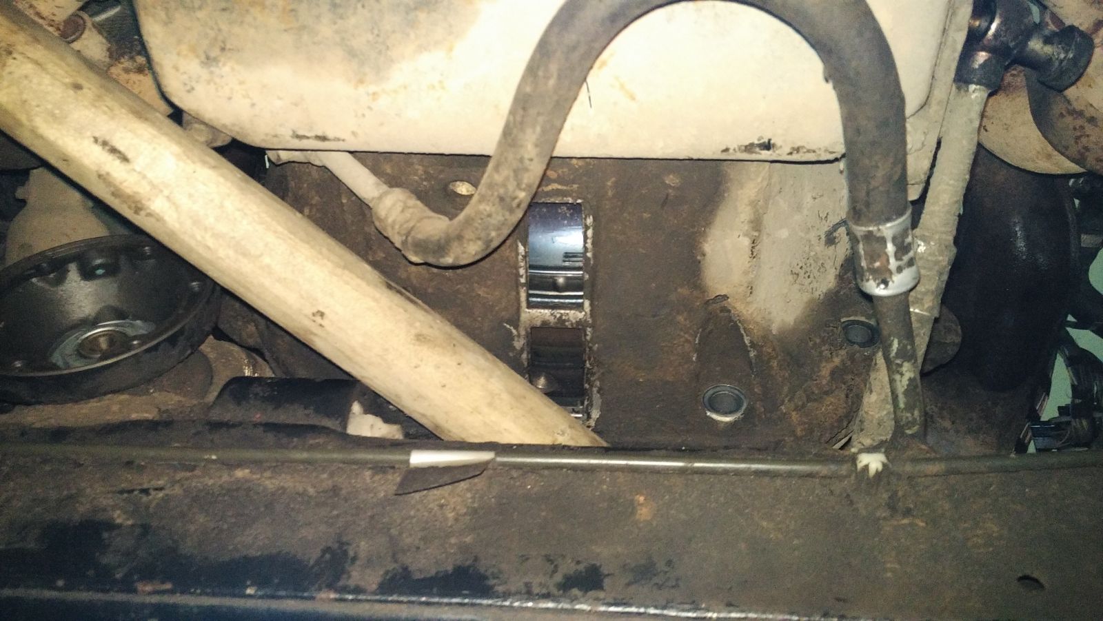

2. Бублик крепится к мотору? И его отсоединять уже со снятого мотора?

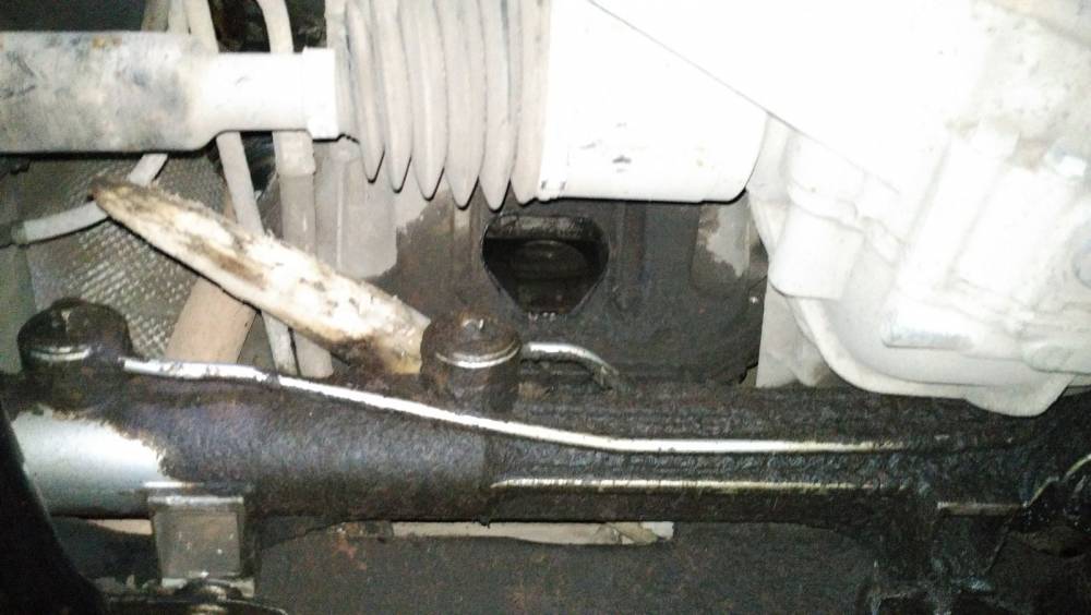

2. Бублик крепится к маховику 6ю болтами. Откручиваются через лючок колокола, снизу заглушка пластиковая.

2. Т.е. бублик надо открутить до того, как вытаскивать мотор?
@ohm  Я откручивал, чтобы вал коробки не погнуть. Может это и не обязательно, но, моторист посоветовал не экспериментировать.
Т.е. надо залезть под машину, найти один болт, открутить, потом прокрутить коленвал на 60°...... Да?

@ohm по два болта каждые 60 градусов. Если нет цепи - можно снять распредвплы - пружины поднимут клапана.

Хочу уточнить: бублик надо откручивать через окошко, которое находится на моторе. Оно видно, если смотреть на мотор спереди, от редуктора. Там одна большая пластиковая заглушка.
А то я сначала снял две заглушки, которые стоят на колоколе коробки. Только зря их сломал. Надо теперь где-то искать подходящие.
Да

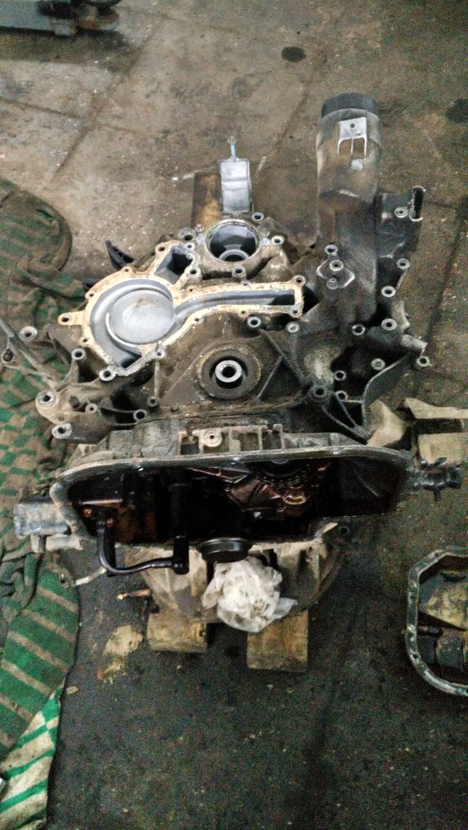

Парни, как отсоединить переднюю крышку? На снятом моторе всё уже открутил. Как за неё подцепиться? За что дергать?
Решилось: дёргали руками, нашли один неоткрученный болт со стороны поддона, открутили, дёргали, сняли.
За инструкцию можете не благодарить )
