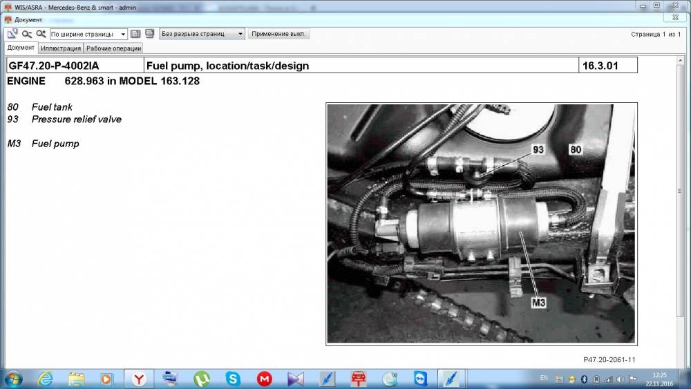

Ищу фото или схему места установки  ДОПОЛН. ТОПЛ. НАСОС топлива. У меня болтается на шлангах в задней арке. Страшно что оторвется, да и систему воздушит сильно. Больше 2500 оборотов воздух в трубке, а после 3000 вообще отрубает ДВС. Есть крепление но не могу понять как он должен быть установлен. Как подходит по креплению мне не нравиться, считаю что это не правильное расположение. Второй день прикладываю но нет результата.

об этом насосе речь ?

@Meren  Да о нем. Спасибо! У меня крепление перегнуто очень сильно было, вот я и не мог  правильно его установить. Ну очень не удобно шланги подцеплять).
