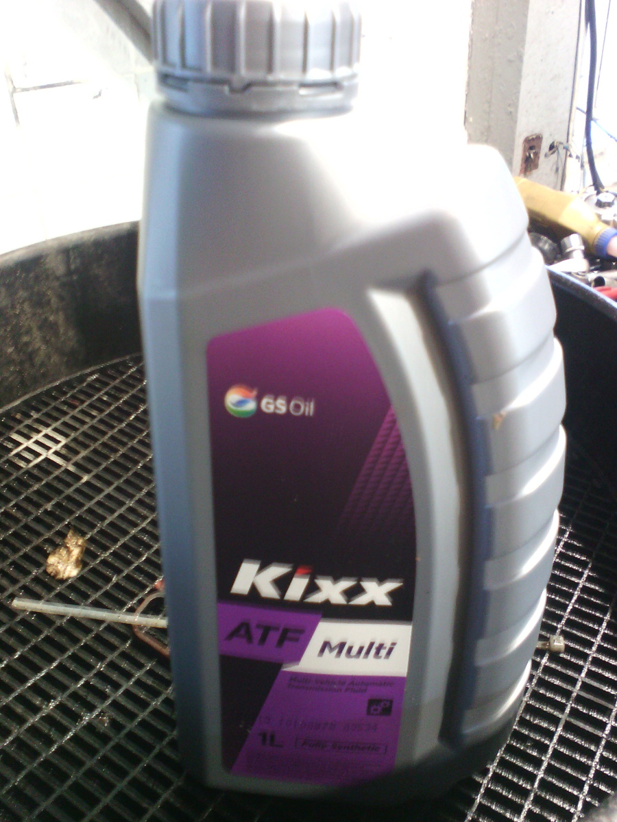

@БИБИЯН
Спешу сообщить вам дорогие камрады,
что сегодня загрузил на эвакуатор и утащил в сервис.
Мужики долго чесали репу по поводу масла.
У меня было ранее залито желтого цвета,
а у них красного.
Решили полностью слить и поменять.
Коробка проглотила 7 лит. ну и еще прокладка
и фильтр.
Хомуты по вашему совету тоже поменяли.
С мастером (хозяином) договорился,
что в пятн. приедет ко мне в баню,
захватит комп и проведет диагностику.
Т.е. меня уважают не только кое кто на форуме, но и в автосервисе:D

АТФка вроде нормальная... а хомуты - отстой... сорвет!
