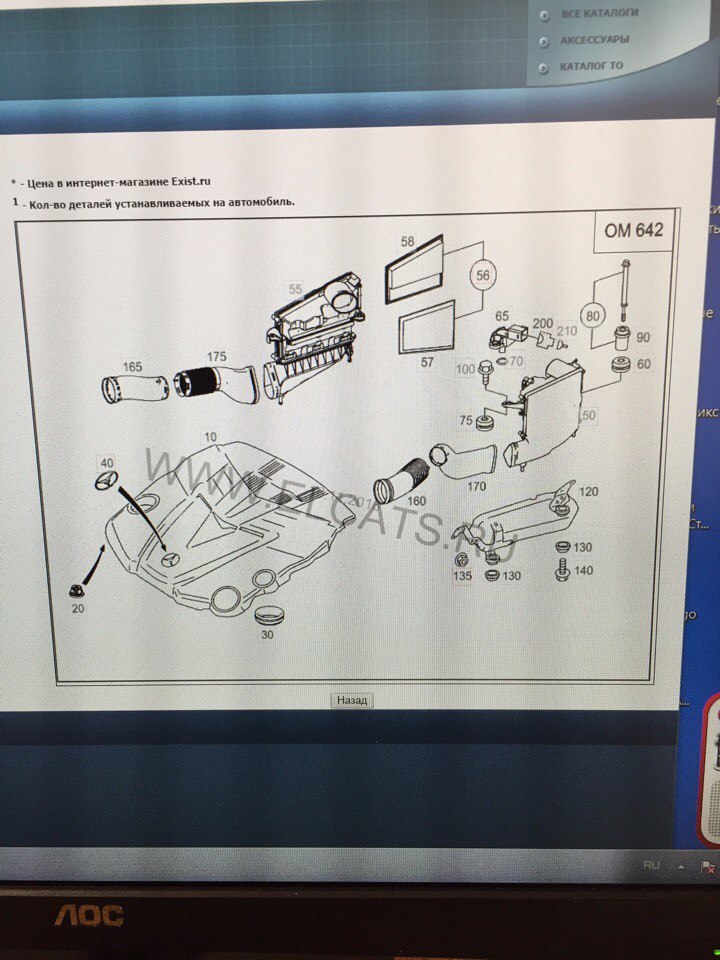

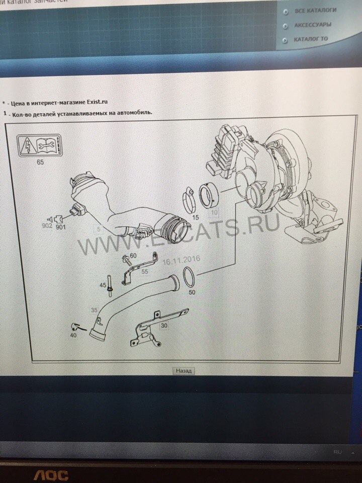

Это овальные которые на пластиковом воздуховоде что на фото? справа и слева? а на турбине?
на турбине и слева от турбины красного цвета
10 минут назад, sunboy написал:
Не могу на экзисте их найти...К турбине есть, а к фильтрам нет((( Не на рисунке с этой трубой, не на рисунке с корпусами фильтров... Думаю они с трубой идут
