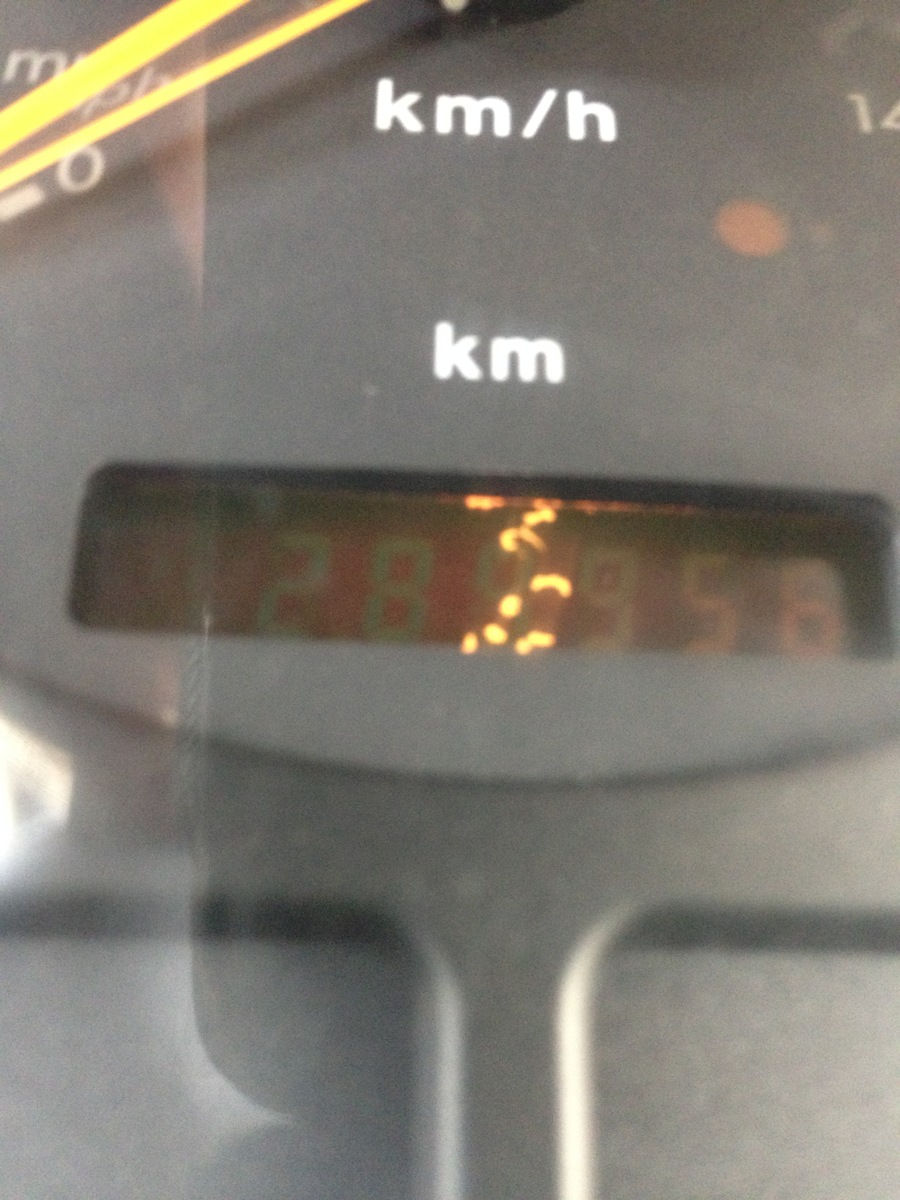

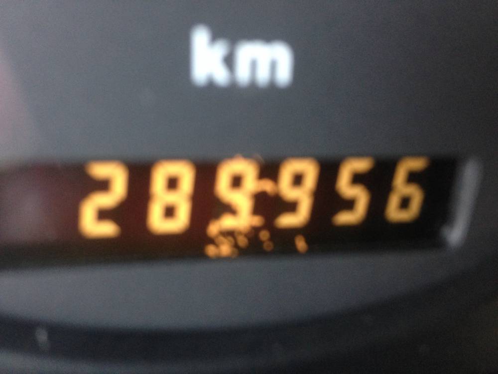

Всем здоровья! коллеги подскажите что это начало конца или мож какие показания? и как это лечится если возможно. ( 163. 320.рест ) с двух ракурсов
Привет , похоже на битые пиксели
а по русски?
Ну как бы объяснить, я в этом конечно не специалист, но вообщем все эти цифры выбиты из маленьких точек"пиксели" вот они и перегорают"битые" у меня это происходит на морозе, как нагреется салон так загораются обратно
@БОБ весной пройдет,это из за мороза.
Необязательно весной)
ну уже легче. а они случаем отдельно не меняются :D
По моему только вместе с приборкой идут
На пиксели не похоже. Такое впечатление , что на защитном стекле, что то.
Может конечно сфоткал так, но судя по этому фото, инородное тело, возможно пыль.
Приборку разбирал? Почему окошко криво стоит?
Дисплейчик отдельно заменть-элементарно!У меня,кстати,должен являться без дела.Я часовой дисплей менял,приборку донорскую брал,поищу в гараже,если найду-там чёрт ногу сломит-подгоню,@БОБ .
@makarik77 прав,от холода.Но пройдёт или будет прогрессировать со следующими холодами????
А да забыл еще сказать помимо пикселей там еще царапается тонированная пленка вот скорее всего она поцарапана
@DILLER всё там ровно угол фото такой. приборку не трогал. просто с утра ни стого ни сего опс.                                                                                                                       @Леха171 ни снимал ни царапал.                                                                                                                                                                                                                                @Paul Jan было бы не плохо. попадётся на глаза далеко не убирайте.                                                                                                                                                                   мороза то не было  от 0 до -1 ерунда.:ges_hmm:
Если есть возможность загнать в теплый бокс, загони на ночь если пройдет, значит пиксели, если нет значит пленка, у меня вот пиксели подзамерзают, машина прогревается все проходит
спасибо! будем посмотреть
да к стати на счёт тёплого бокса у нас сегодня +11 завтра +13 обещают
На прошлом авто по зиме такая фигня была. К весне прошло. Она у меня еще и конфигурацию меняла...
это не пиксели! когда пиксели текут то выглядит так
лечится заменой пропайкой шлейфа(на 210 это болезнь)
@БОБ Виталик, у тебя похоже на плохой контакт либо ( у французов это лечится пропайкой и заменой кокого то транзистора )
выглядит так
напиши Вадику(Vadnik)-он точно должен знать
@Влад да на нижней фотке очень похожа. спасибо Влад. немного покатаюсь если не выздоровет буду думать
Да это не страшно-лечится пропайкой (у францов транзистор пересыхает от времени,нагреется ,потом проходит) хуже если это стекло треснет тогда только замена
и вместо циферок будет одно светлое пятно-я давил -знаю:D
да не стекло вроде в норме. да и как оно само по себе может лопнуть?

выше написал-когда руки чешутся и надавишь или протереть решишь(при разборе)-я на бортовике давил
