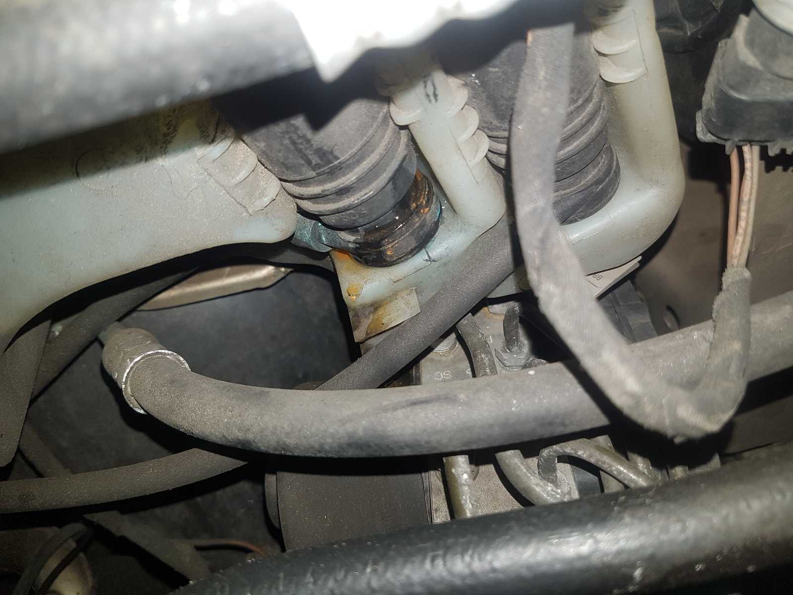

Вдруг ни с того ни с сего перестала брызгать вода на заднее стекло.
Вода в бачке есть, на переднее брызгает, а на заднее нет.
Посмотрел на бачок, там два (как я думаю насоса), один жужжит когда брызгаю на лобовое, второй (видимо задний) не жужжит и, походу, подтекает.
Есть какие-то варианты самостоятельно решить проблему?
1. Заменить насос. Вот тут можно купить бюджетнейший  вариант. Или подобрать на авторынке похожий.
+ 2. Почистить обратный клапан (находится внутр обшивки задней стойки, в салоне, справа). Был фотоотчет  где то.
п.с. последствия постоянной течи - ремонт блока ABS (неудачное расположение), посему  - лучше не затягивать с заменой
