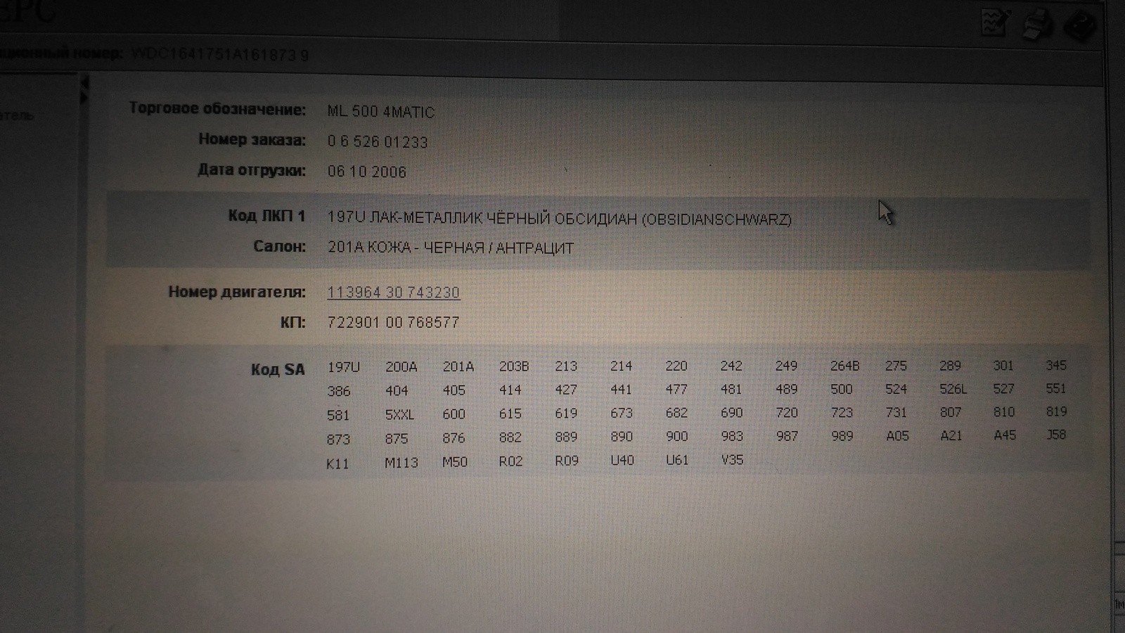

WDC1641751A161873
вот коды по вин.

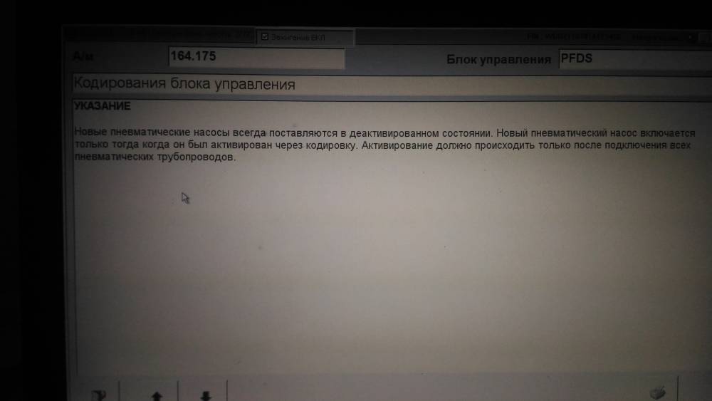

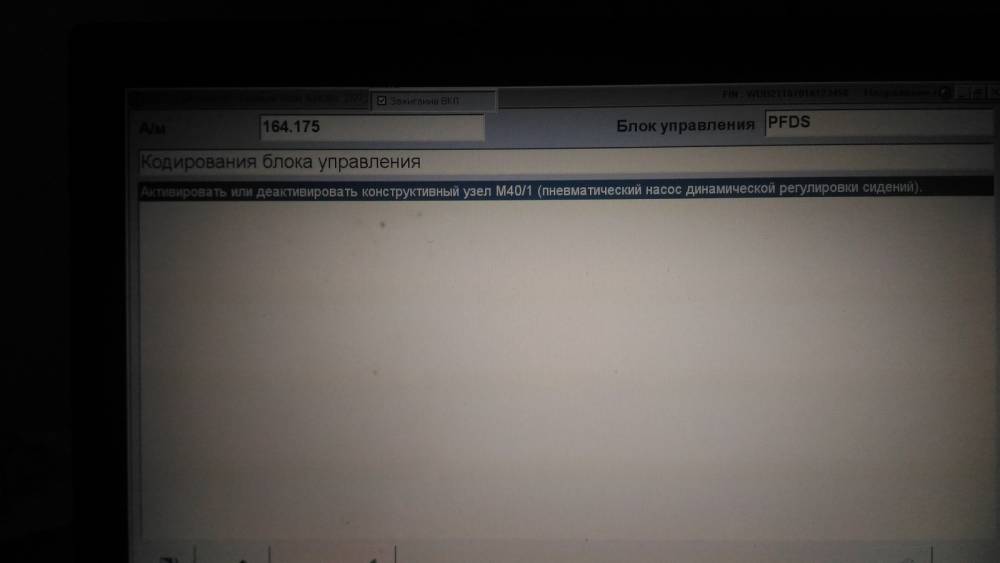

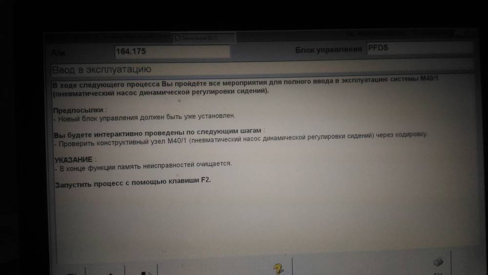

вот несколько фото куда копать.
Изменено пользователем mur

Огромное спасибо, фото очень помогут.
Если я не ошибаюсь, на третьем фото выделено "пневматический насос сиденья с динамической поддержкой" этой строки кажется не было. сегодня если получиться еще раз заскочу в сервис чтобы проверить.
