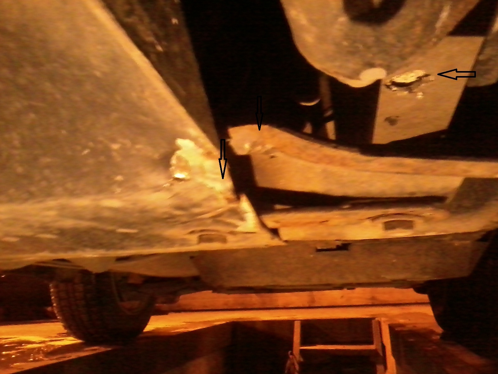

Себе сделал и  поставил на МЛ толстую и крепкую соответственно . + защиту ДВС.
Изменено пользователем opal
дополнение
@opal насколько толстую? У меня Шерифовская уже за 5 лет сильно проржавела и истончилась :(
Александр , это самодел ,как видишь, 6мм. Но на неё можно прилечь на пеньке:). Шутка , не эксперементирую так.
Ну, с пеньком это ты поскромничал :)  6мм это уже от взрыва защита:)
мне нужно будет подумать над 4мм или над толстой на уже нежелезной
Еще заметил- крепеж не к хакладным в балках?

@SHV Да , крепления делал сам. Приварены уголки. Винты нерж. Обработана грунт-эмалью. Там всё прочно. Если заметил рельеф по поперечине задней ещё.
Намного проще купить конечно.

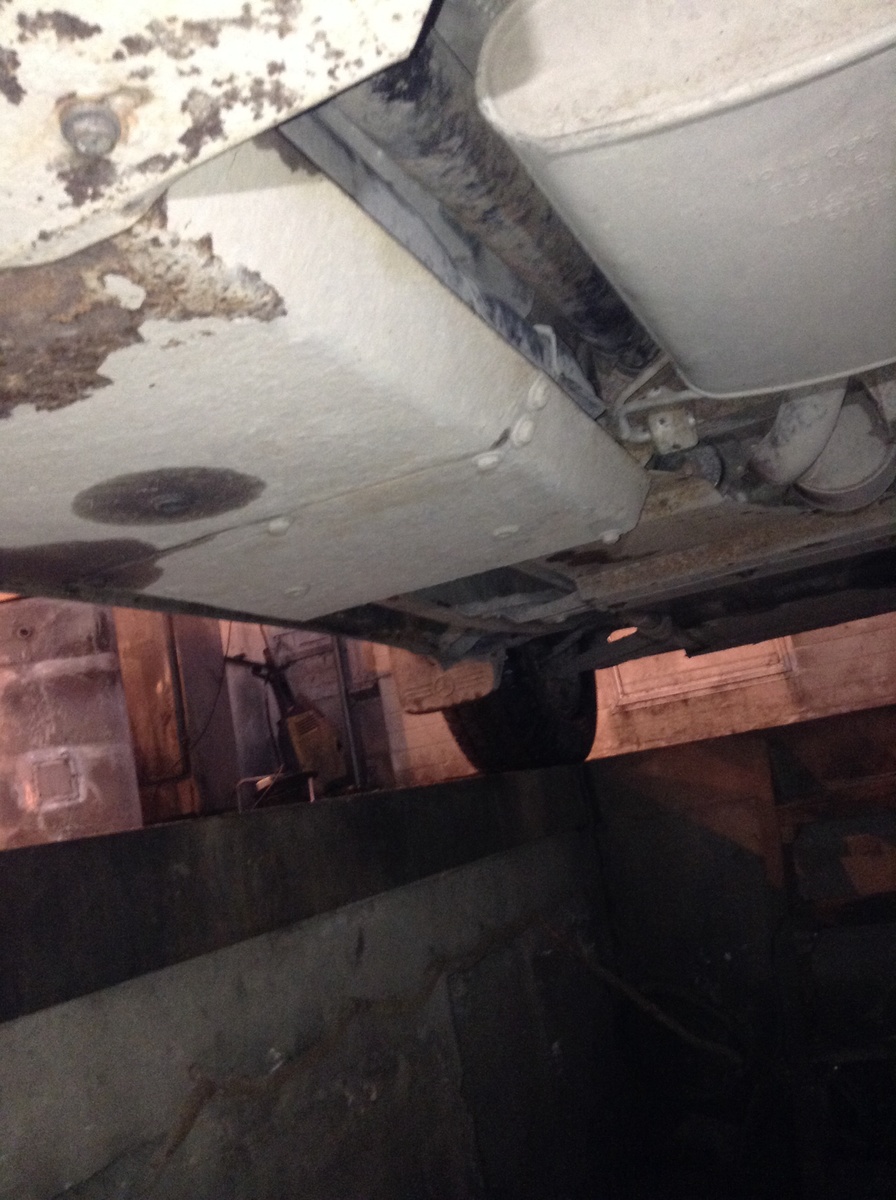

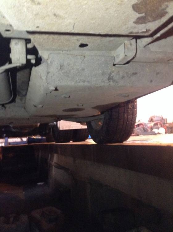

@opal Купить проще, но не всё. Защиту бака пришлось делать самому на заказ
А вот это я бы тоже очень хотел сделать . Александр , а случаем чертёжика не осталось?
Нет, не осталось. Он мог остаться в мастерской, но было это уже давно.
сейчас машина на яме стоит, вот фото
Заказал, на следующей неделе должны привезти.
@SHV в принципе ясно.Хорошая железяка.Полезная.

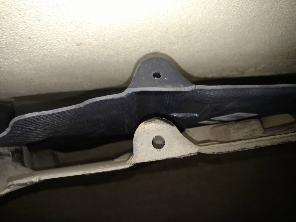

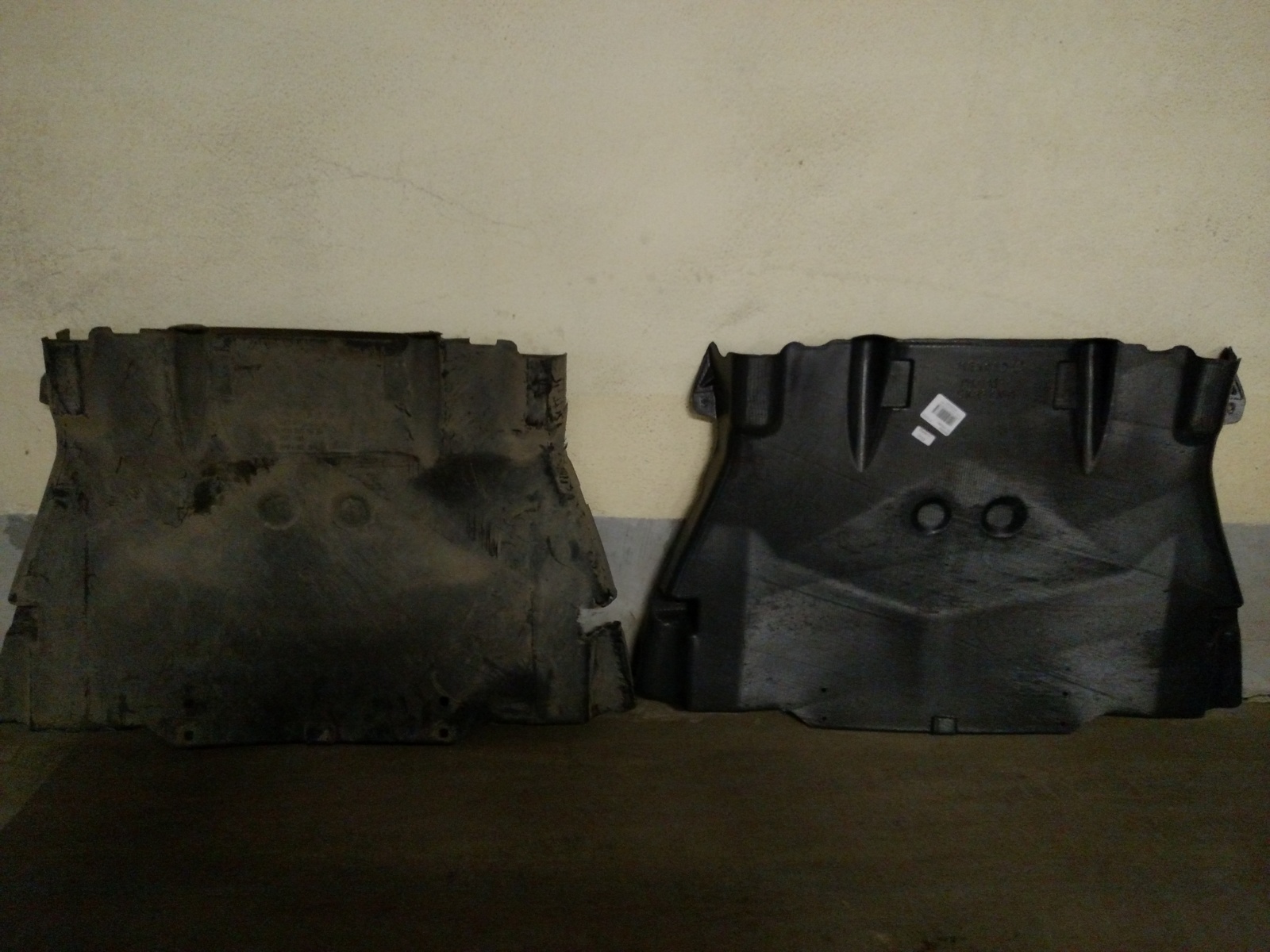

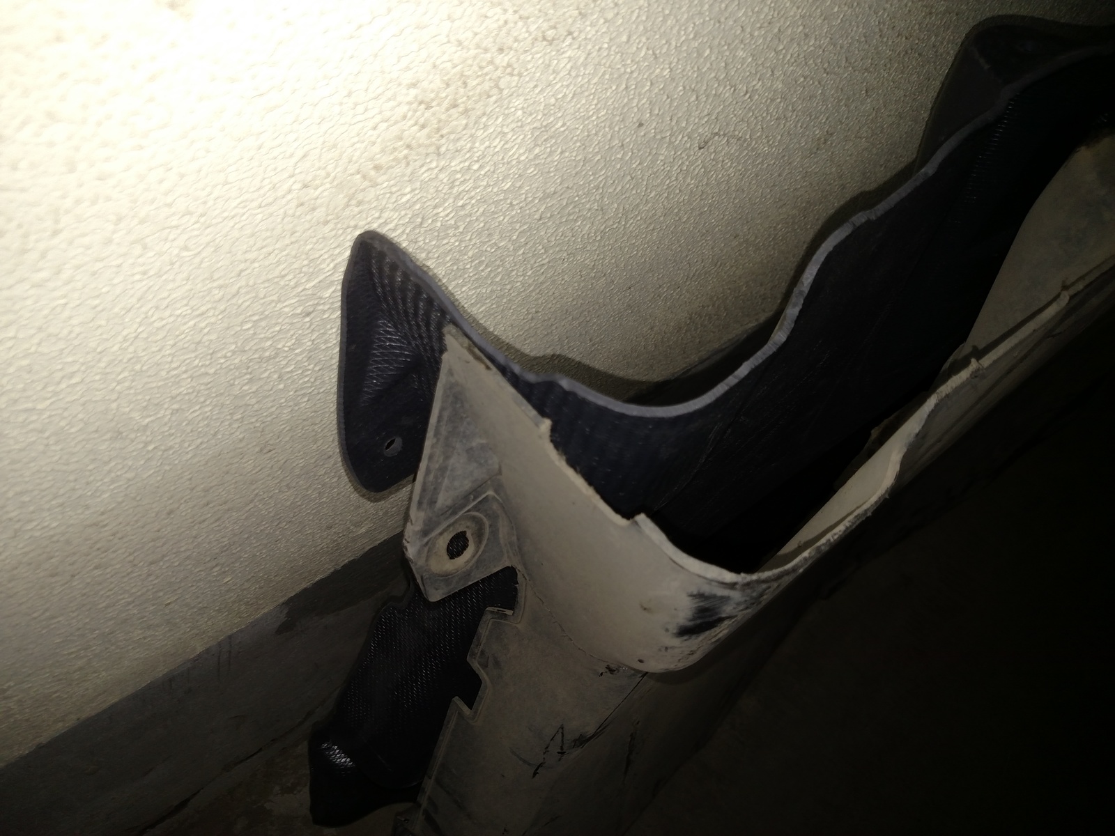

Купил китайскую копию, цена 2200 руб.
отличия: отверстия меньше диаметром и там, где в оригинале овал, в Китае круглая дырка.
Также нет шумки.

Не понял, это одинаковая защита КПП. Защита двигателя на машине стоит. Чего там кривого и косово? Да, китайская сделана из АБС пластика и тяжелее. Но в целом сделана хорошо.
Брал польскую. передние более менее встали по месту, с просверливанием новых отверстий. Задняя жутко кривая. Я про польскую. Китай может ровнее.
