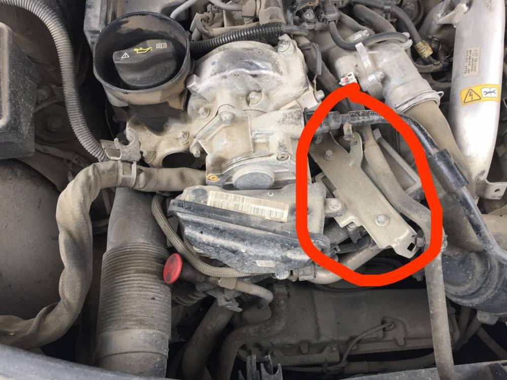

@Killpest передняя часть двигателя, справа от масленого щюпа, на небольшом кронштейне

Ятак понимаю вот он? Но не нашел нигде номера ... или только снимать его?

1 час назад, Killpest написал:
Да
Можно номерок?
GSE114

A0011595001
