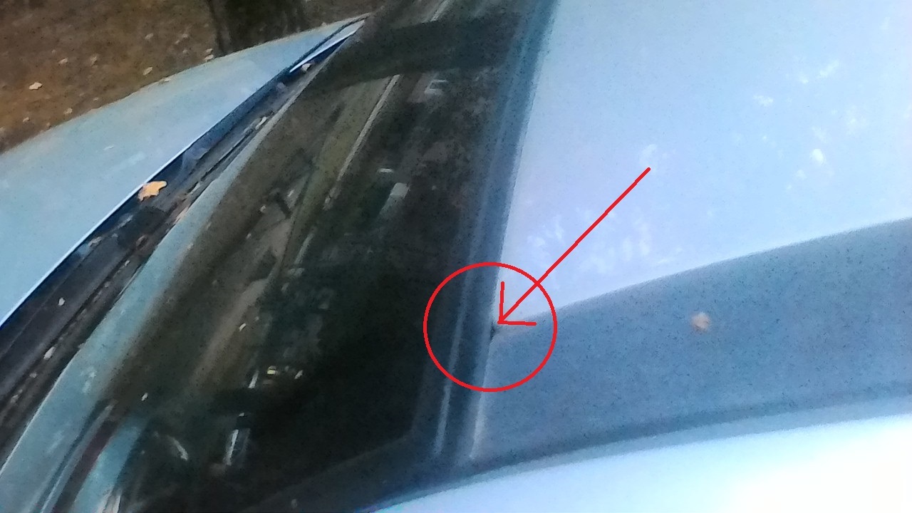

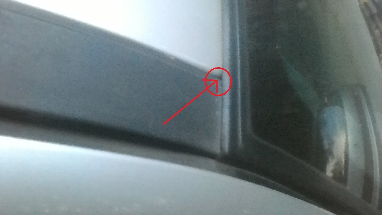

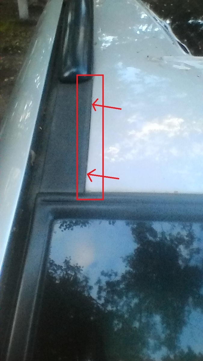

Вообщем вчера времени особо не было. Успел только пофоткать.
Вот это норма?
2. Зазор справа:P_20160816_193242.jpg
3. Когда жмешь сверку на окончание рейлинга, резинка под ним пружинит, сами эти резинки непрерывные без отслоений
Вот эти "дела" могут влиять на протечки?:huh:

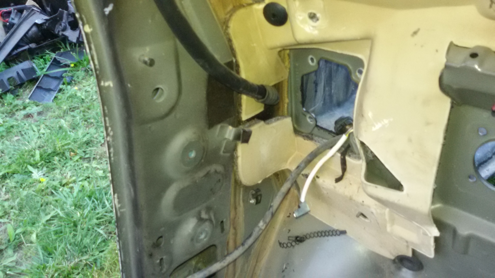

Честно сказать не заморачивался где может забиваться в сливе на зад. Но выходит трубки в стойки за задними дверями 20160828_165618.jpg
