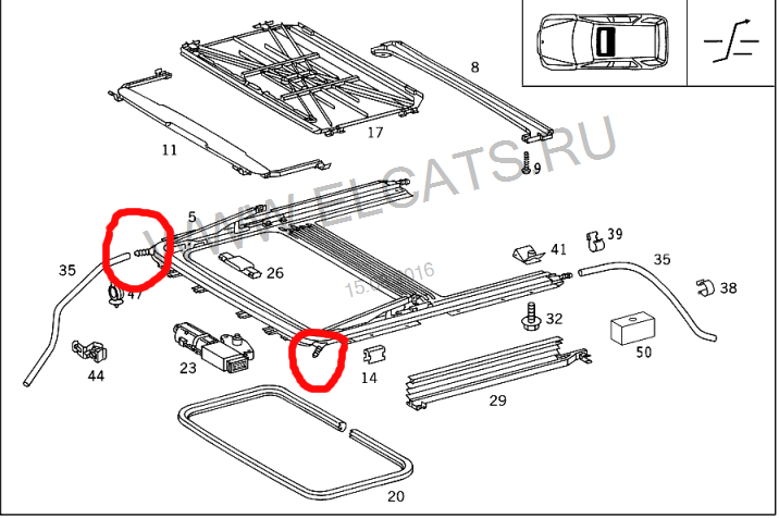

проверить дренаж люка просто-открой его-высунись-внутри увидиш сливные отверстия (слева и справа в углах) лей воду с бутылки кружки и смотри -течёт в салоне значит он(дренаж)- НО если у тебя стойки лобового мокрые то он ещё может соскочить с верху(трубка см. рисунок обвел)-поэтому перед проверкой сними стойки

объясню еще раз,к твоей угловой воронке,на которую ты любишь смотреть присоединен резиновый шланг черного цвета(на схеме представленной выше он под номером 35)уходящий в стойку лобового стекла,далее по стойке он выходит в салон и входит в черный резиновый уголок,который(уголок) вставлен в стойку кузова,и вот это соединение часто течет!!!!!!!!!!!!!!!!!!!!!!!

мусолить не надо! надо проверить-вода течет вниз а не вверх(у него стойки лобового мокрые!) на форуме есть тема там этот трабл(по дренажу верха люка) описАн-либо верху слетела трубка либо лобовое !как проверить я написАл

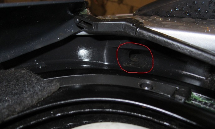

для проверки дренажа люка лить сюда(обвёл красным)
слева по направлению движения
справа по направлению движения
если не течёт(в салон)-значит лобач
Изменено пользователем Влад
