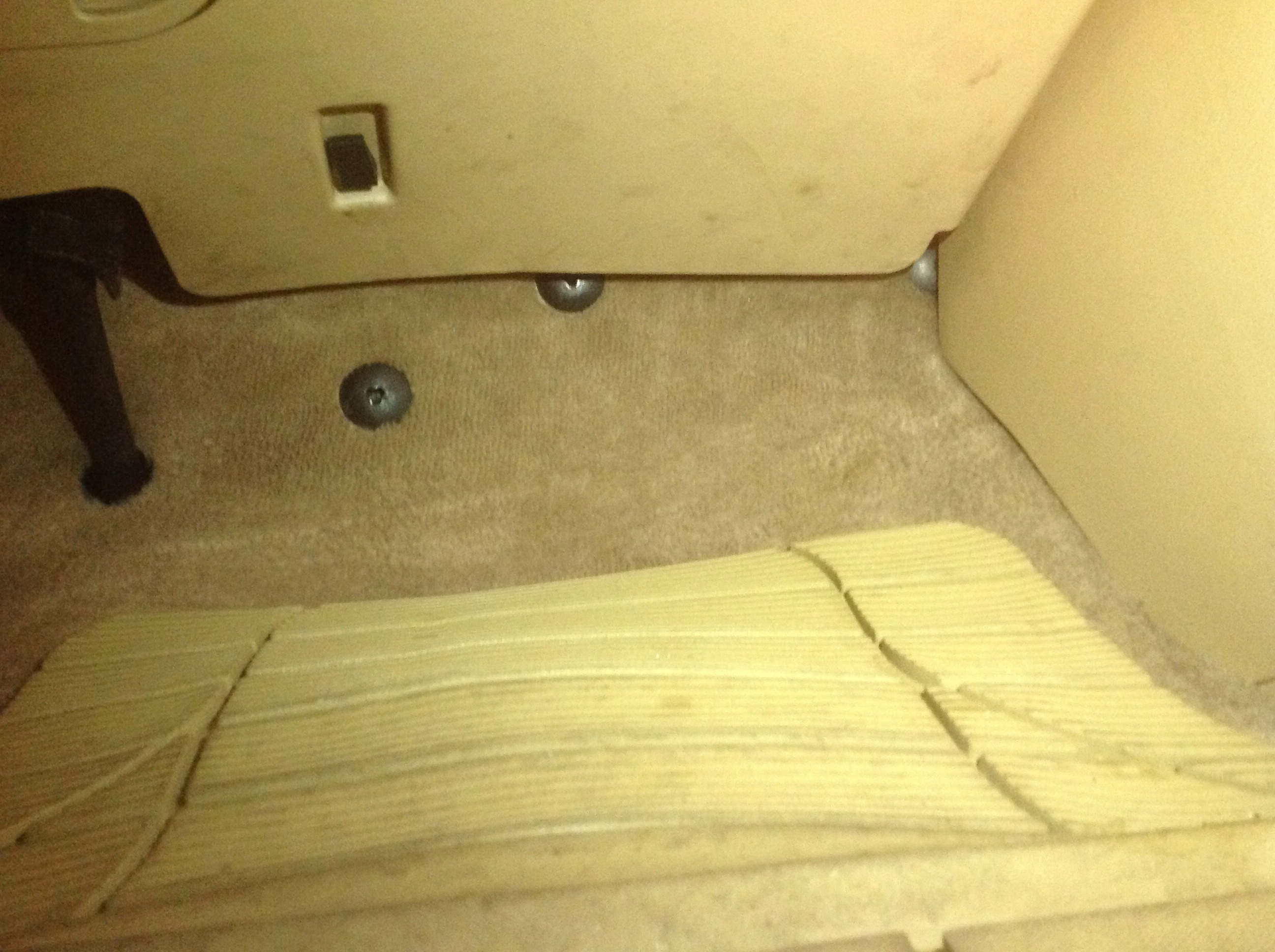

Замечал что после дождя в машине чем-то влажным попахивает. Всё вроде сухое было. На неделе у нас ливень был-город утонул. Пассажирский коврик поплыл. В кожухе-воздухане над ногами пассажира мокрый параллон и видно что с него низвергался водяной поток. От люка вроде сухо. Больше похоже на боковой слив. Как к нему подобраться? Решётку снимать? Как? Край легко поднимается, похоже что до меня уже что-то сломали.
@Andrey45 это у тебя дренаж люка потек,смотри соеденение шланга с уголком который входит в стойку,подробнее могу проконсультировать по телефону.
@Andrey45  посмотри темку,там и фото и видео есть-а так снимай нижнюю секция(пластик где ноги пассажира) там увидиш этот уголок резиновый со шлангом,пролей водой и посмотри оттуда течёт или нет-не забивай на это дело там преды и реле рядом!

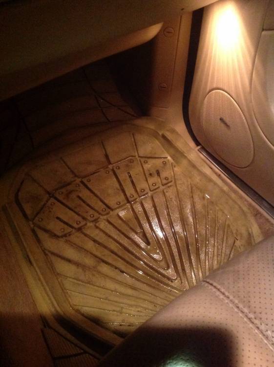

Добрый день! Сегодня прошел сильнейший ливень и после него сев в машину обнаружил огромную лужу на ковриках и насквозь мокрую обшивку пола, сидения сухие, все сухое кроме ковриков правого пассажира и пола, капли и мокрота из под обшивки в ногах сверху. А там ведь сбоку блок предохранителей! Откуда может течь? Куда бежать решать вопрос?
Более детально изучив верх обшивки ног мокрый только с правой стороны, которая вдоль правого крыла
проверь дренаж

сфоткай верхний правый угол лобовухи, уплотнитель в каком состоянии?
У меня тоже была вода в салоне, думал забился дренаж, а оказалось люк был не плотно закрыт.

Прочистил дренаж люка, один был забит полностью, другой немного забит,  будем надеяться что дело в нем

если с дренажём от люка у тебя всё ок то вода в салон может затекать через дырку в верхней части лобового стекла (проржавела кромка или не проклеено под стеклом) стекает она по правой или левой стойке (сама стойка пластиковая потому не мокнет
