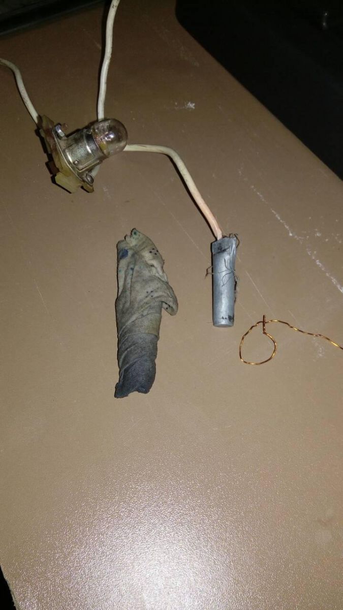

отсюда постоянное сгнивание контактов в накладке
я на 163-м 3 накладки сменил за 5 лет.

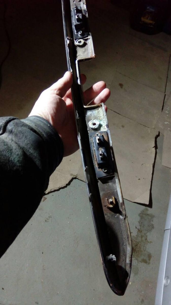

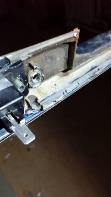

Она держится на двух винтах и двух зацепах. После откручивания винтов её нужно сдвинуть в сторону.
Шутник однако.

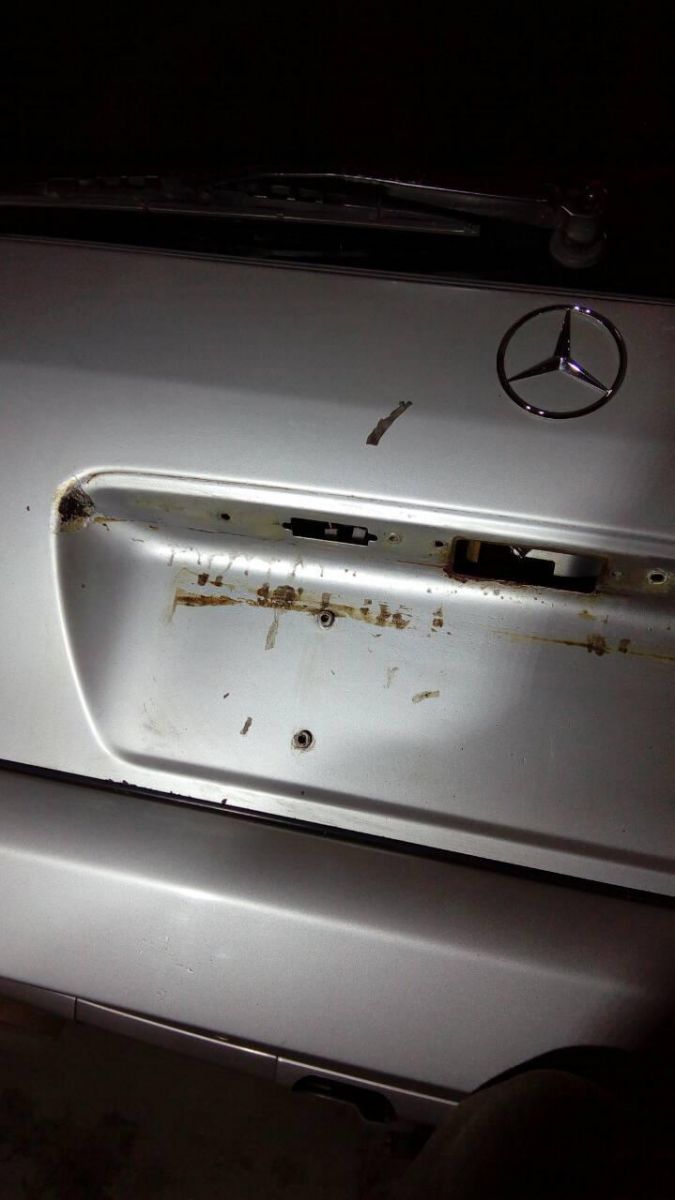

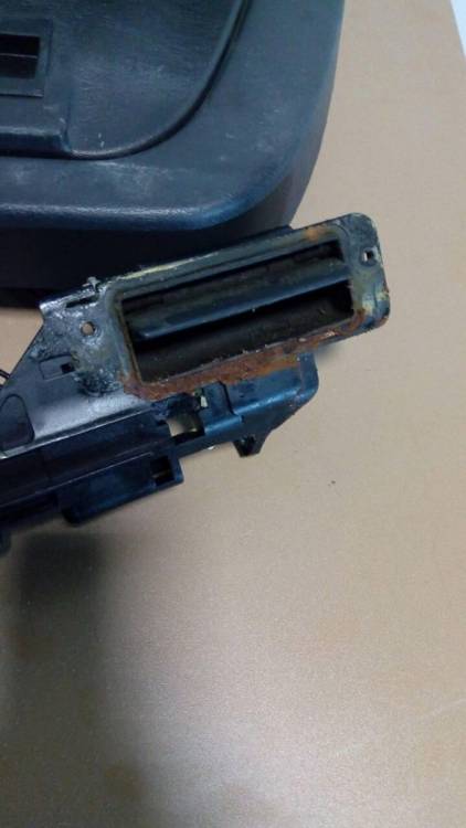

Никуда она не сдвигается. Двигал, двигал. Пока не потянул чтобы липкая лента на которой он сидит не отклеилась. Он и снялся. На скотч не похожа, скорее наверно что-то типа герметика как в фарах. Хотя немцы крышку багажника поставили новую. И герметик их работа. Состояние в целом терпимо. Севый угол накладки плакал ржавыми слезами, что я не мазал его. А вот ржа на ручке более значительная текла внутрь и ее не видно было. Вскрытие показало все косяки. Спасибо неравнодушным.
Изменено пользователем Pankrat

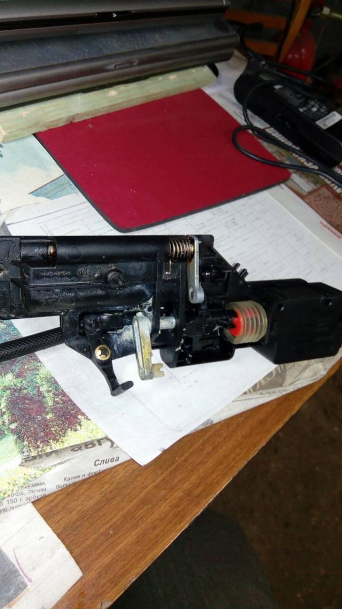

Эти зацепы должны были остаться в двери... У меня в этом месте вырвана пластмасса, а зацепы на месте... да, и под винтами пластик выломан, стоят шайбы большие. Поэтому, накладка эта у меня по концам отходит от двери. Думаю ее на скотч 3M прилепить, хотя бы временно. Ручку я не рискнул откручивать, залил вдшкой на недельку.
Я люблю свою лошадку, причешу ей шерстку гладко...
А ручка пластиковая, за исключением осей. Я бу купил... отмыл, отчистил, оси все повытаскивал и смазал. Теперь она идеально работает. Осталось на место поставить (заменить).

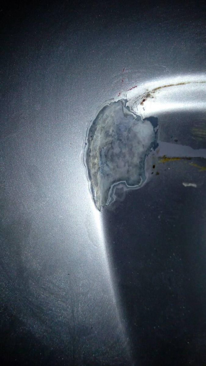

Я вас понял, буду отмывать. Действительно ходит туговато. Сегодня решил поизвращаться с  гальваникой, а точнее зацинковать выявленные места коррозии. В интернете много на эту тему инфы. Вроде неплохо вышло. На фото под ржу косит моя мовиль, не путайте. Клеить решил на такую ленту.

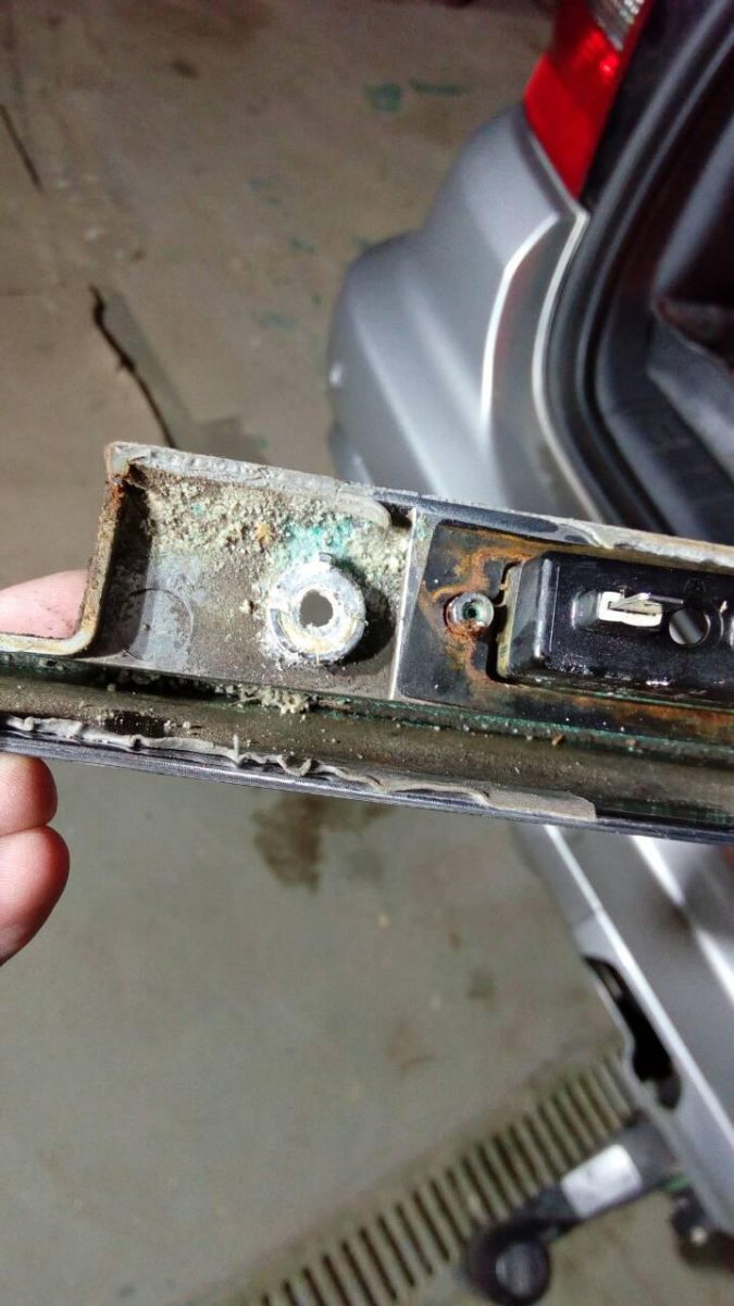

Ноги по лампы еще в порядке, а вот хром лупиться начал. Подумываю светодиодные лампы вставить. Все же ампераж поменьше будет. Хотя слыхал про так называемый канбус, может диод глючить станет по мозгам авто? Обработал Бруноксом (преобразователь ржи типа лака, обычный цинкарь эффекта не дал, в отличии от этого) зеленые места шелушения и окисления хром накладки.

Для преобразования ржавчины я в этих случаях использую Sonax - преобразователь ржавчины. Потом эпоксидной грунтовкой и финиш - базой или родной краской, лак. Для арок, рамы и днища,  преобразователь ЗИМ(пр-ва Беларусь),затем эмаль грунт по ржавчине Новбытхим и смесь-битумная эпоксидной мастика БКМ-100 плюс Мовиль для порогов и пушсало. Если пошло то как кариес.
Изменено пользователем Юрий анатольевич
тоже протираю иногда преобразователем и закапываю краской... Только преобразователь главное без цинка ...

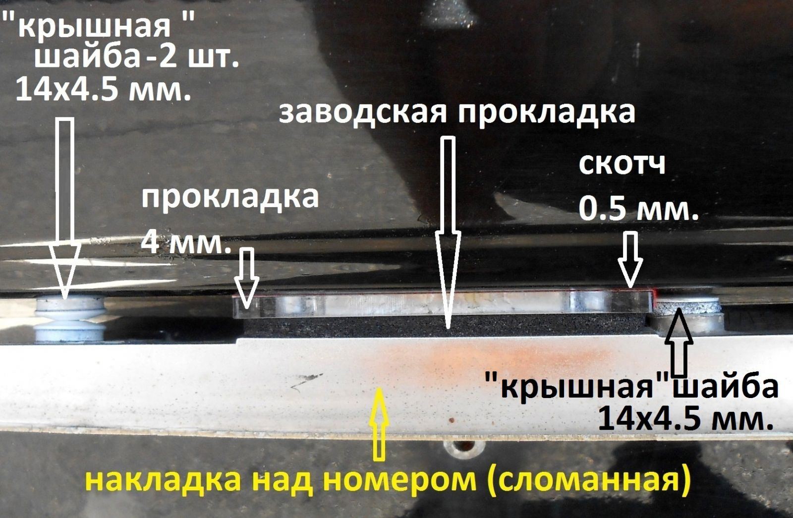

Прошёл 1.8 года после установки новой дери под американский номер и только сейчас удалось купить нужную накладку над номером. Тогда перед установкой накладки были сделаны примитивные прокладки для отдаления накладки от лакокрасочного покрытия. Испытания прошли успешно, сделал новые прокладки которые не стыдно показать.
Вот молодец! так то оно лучше чем просто наждачкой, и под краску. Ржавчину нужно всю извлекать. Если останется хоть крупинка, процесс возобновится. Любой маляр это знает и гарантию большую не даст если коррозия глубокая была.
