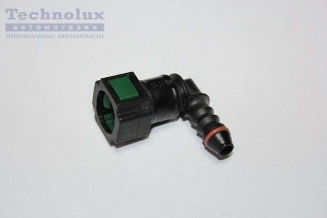

@dmitri , привет. Зазелкнулись отлично. Менял все. Об этих ведь речь!?
Похоже очень)) спасибо,вообщем от калины? Их две?
Чтобы поменять,просто выдернуть и новую воткнуть на место?

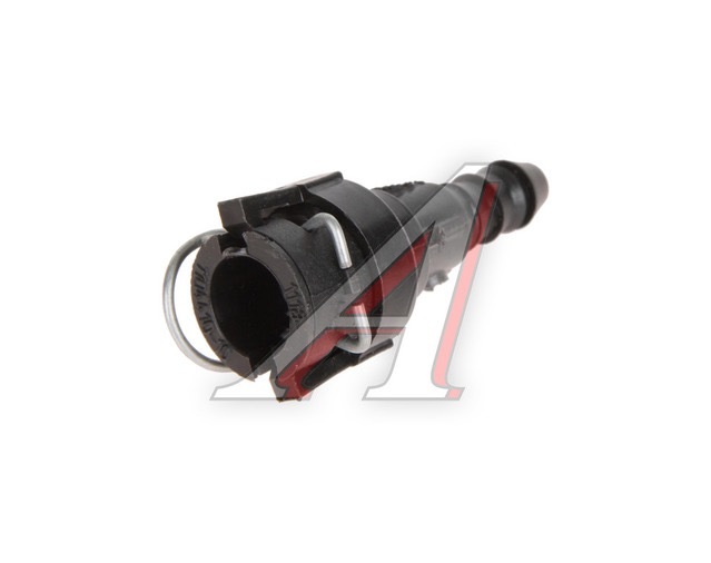

Я поменял все ( 3 на фильтре и 2 на насосе) все трубки заменил на шланги мягкие, топливопровод, который идёт к рампе - обрезал чуток, нагревал феном засаживал на штуцер и руками максимально обжимал. За счёт кольца резинового и нагрева - не течёт. Вообще проклинаю того, кто туда фильтр засунул. Да, аналогичные штуцера ещё на патриотах стоят. Проще снять свои и с ними идти) бывают ещё версии с проволочной скобой - на фильтр они встают лучше.
Вот с проволочным:
