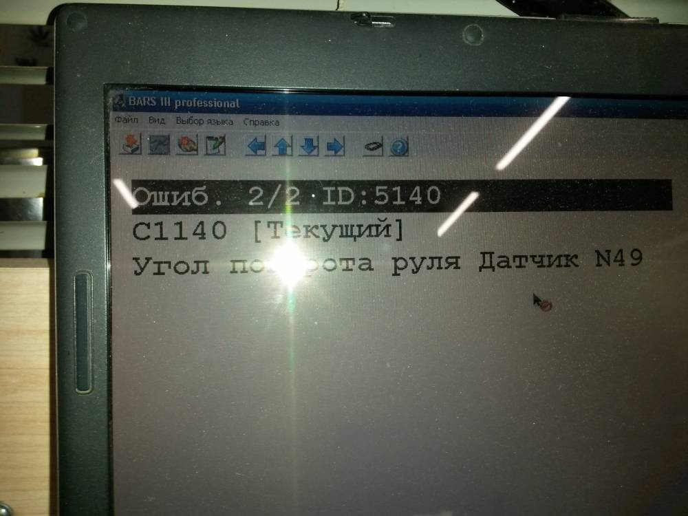

(Недавно сгорела доп.электро помпа. Вместо неё  временно поставил трубку).
И ещё
или при такой ошибки его только менять ? Если менять, то подскажите где он находится и как менять ??

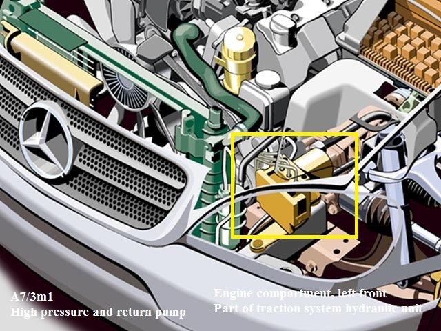

  В 21.10.2016 в 12:58, petr78rus сказал:
Ничего Непонял. Поясни пожалуйста.
а что непонятного?
1. насос на гидро блоке АВS, наверное щетки умерли, обсуждалось на форуме
2. датчик угла поворота рулевого колеса, стоит в рулевой колонке, аналогично обсуждалось на форуме
и что по сто раз перетирать об одном и том же, автор пусть поиском воспользуется

  В 29.10.2016 в 20:29, Денис86 сказал:
Ещё один вопрос.
Только помидорами не закидайте.
Данные ошибки могут появится из-за разъема на блоке АБС  ?
Да, конечно могут. Но скорее всего, 90% - щетки мотора ESP/ABS, еще бывает перетираются провода в жгуте, который идет к этому блоку.
Технология следующая - замыкаешь в блоке предохранителей силовые контакты реле K25 , мотор должен заработать, если не работает - 90% - щетки.
Снять левое колесо, локер, мотор оказывается в прямой доступности, два винта под "звездочку", еще понадобится съемник подшипника и новые щетки медно-графитные 5х5х15мм, паяльник и руки.. Тут есть подробный отчет с картинками на тему.
По поводу датчика руля - для начала на заведенной машине повернуть руль до упора направо-налево. После снятия аккумулятора обязательная процедура.
Удачи. ;)
