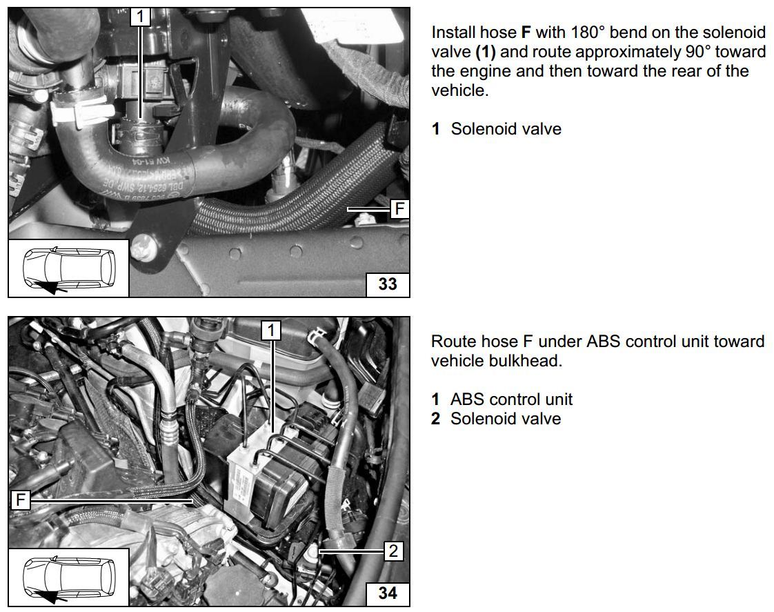

вот схема монтажа - поправка - на блоке стоит обратный клапан, а управляемый стоит на обратке. вероятно он включается в режиме догревателя, когда двигатель заведен.
@kovax
Штатно установлен. С тем что приоритет салону отдаётся не соглашусь, предпусковой подоргеватель как раз подразумевает под собой подогрев мотора перед запуском, у меня знакомый установкой занимается, они вообще зачастую обогрев салона не подключают, для экономии заряда АКБ. Да и по вольво знаю что сначала греется мотор, потом салон. если мотор не прогрелся до заданной в мозгах температуры то печка вообще не включается. Возможно конечно у мерса иной подход.
на моей схеме № 480 какой то клапан, возможно о нём речь. ОЕМ A0005062864
Изменено пользователем fomin66

вот именно - подход комфорт, а железяка и так сама греется нормально - заводится без проблем же... а вот в салоне холодно и комфорта нет от того что мотор теплый...
если у все есть друг, то можно путем модификации - на 3хходовик подать напругу, через диодную развязку, после запуска котла и будет у вас мотор греться с салоном...

  В 11.11.2016 в 06:10, fomin66 сказал:
но им нужно будет показать что такое 3хходовик
на картинке выше между 1 и Е
Спасибо, будем посмотреть.
Кстати, на Вашей схеме установки как раз присутствует клапан A0005062864, судя по картинкам гугла.
Интересно как он работает, нет у Вас такой информации?
Судя по всему он и должен переключать мотор-салон.

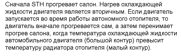

еперный театр - я про что писал то? по схеме не понятно как он работает? обычный управляемый 3х ходовик.
Грёбаный Экибастуз  :D:D:D
Это я сразу понял, интересен сам алгоритм его работы, когда, что и по чему им управляет :D:D:D
Всё, разобрался, WIS рулит )))
Марк абсолютно прав, в мерсе приоритет салону.
