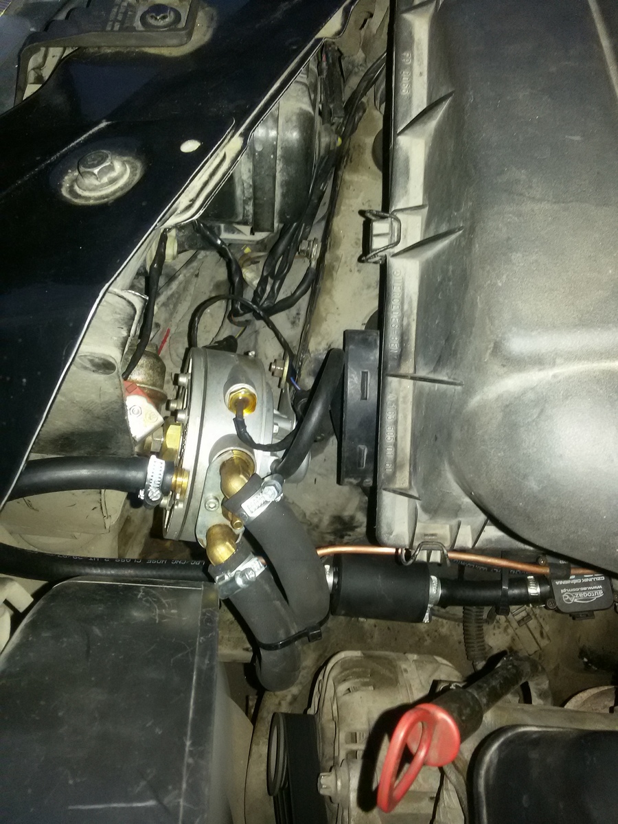

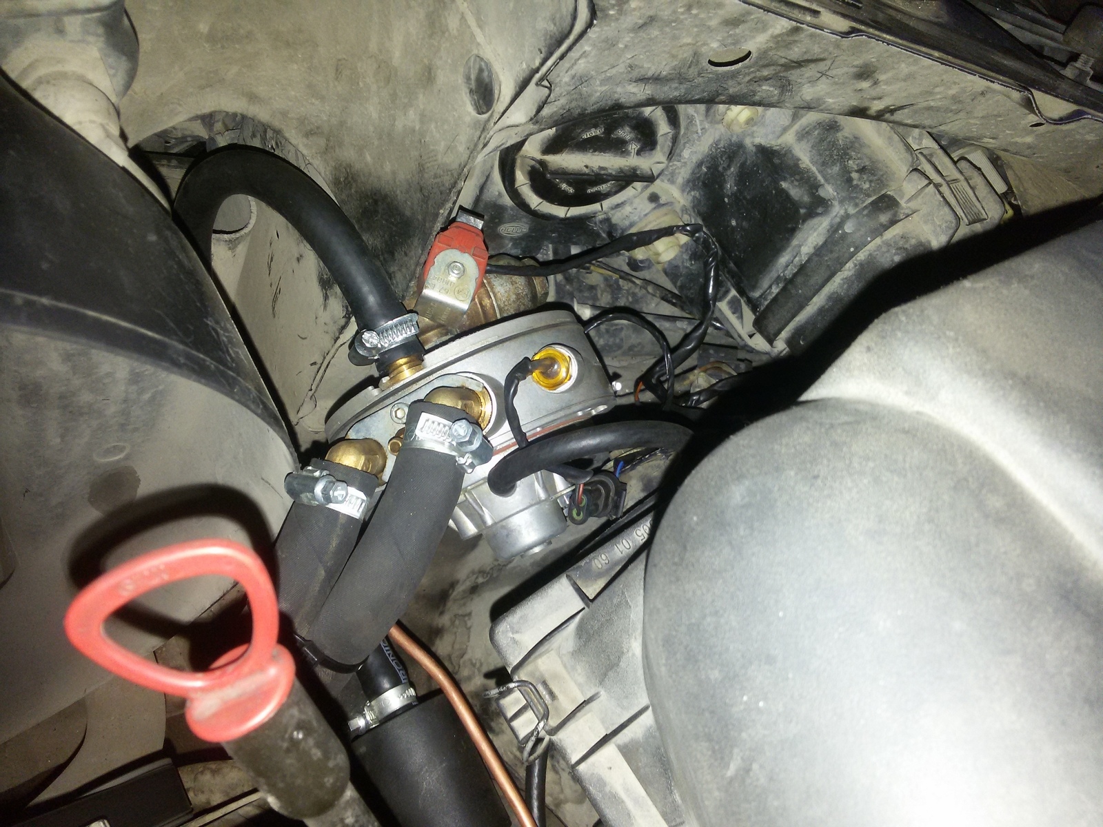

А вот и правильный редуктор

Так и сделали вебаста подает на редуктор и на печку сначало
Мне установщики рекомендуют перенести редуктор на раму, под аккумулятором. Мозг грамотно воткнули, 5+

Не, не грамотно - разъемом вниз надо, а не вверх.
Я фигею над ребятами - ТО у них будешь проходить? Фильтр в клапане менять...

@Diego , всегда повторяю, комплектом брать дешевле, чем потом менять, редуктора и форсунки.
Красиво установлено. Не торчит ничего.
У меня тоже форсунки спрятаны под крышку, редуктор (так же Emer Palladio) в районе АКБ. Кстати,ставил сам, первый опыт инсталляции ГБО. 4 дня неспешно.
