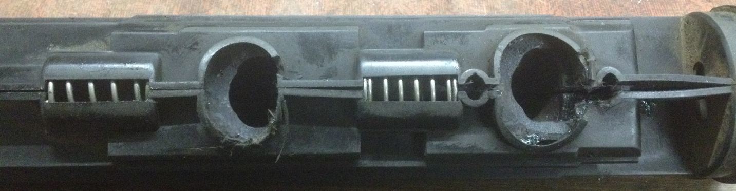

Небольшой отчетег по калитке.
Поскольку процесс разбора (для доработок) уже выполнен, то смекалку придется все равно применять)))

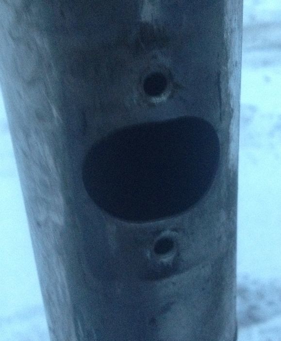

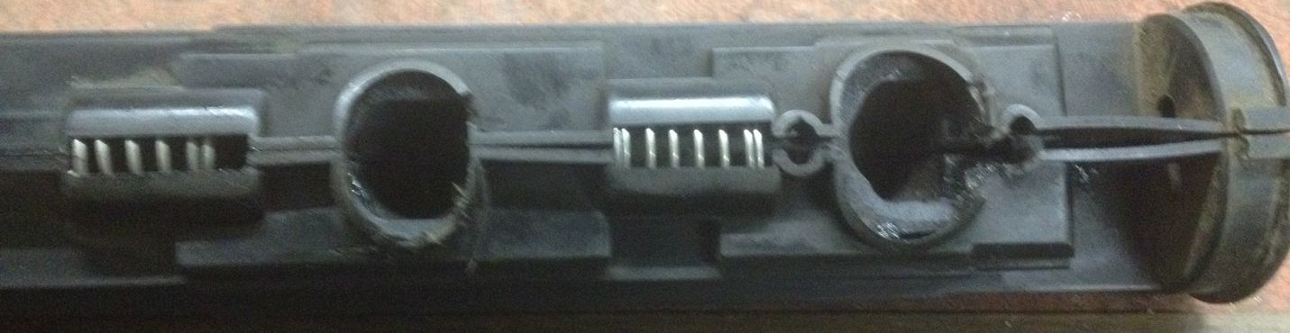

в разобранном виде стойка выглядит так
Начинать можно сверху или снизу по желанию - сверху нужно демонтировать ручку - вытащить пластиковую хреновину - делается это не легко и вероятно с деформацией - суть проблемы - начинать с верхнего края и выковыривать деталь в сборе - ручка мешается (на фотках внутренностей нет уже и по этому ручка болтается)
Теперь снизу высверливаем клепки и снимаем железяку
теперь нужно выдавливать стакан замка вниз - процесс этот индивидуален, сам стакан состоит из 2х частей, материал хлипкий и от ударов сминается. мой замок уже не раз разбирался судя по повреждениям. при разбирании стакана не потеряйте пружинки - найти аналог в магазине не удалось(((

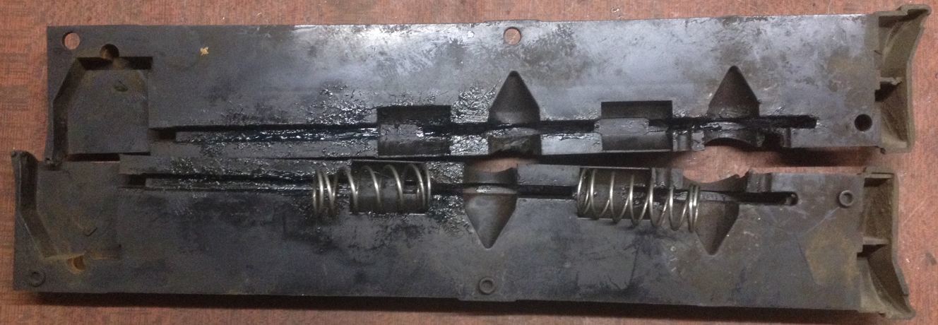

конструкция понятна по фоткам - при сборке на реме есть ключ (выступ на грани) - такой же ключ есть и в половинке стакана.

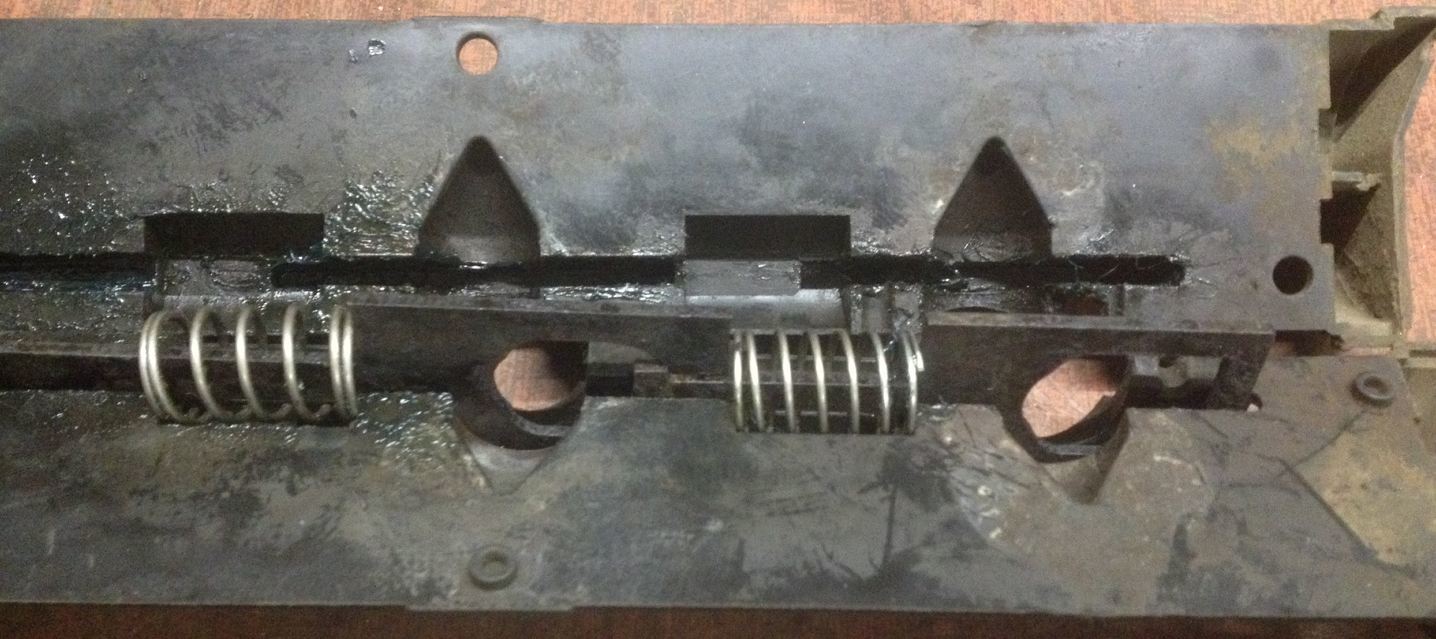

в сборе механизм выглядит так
при активации ручкой так

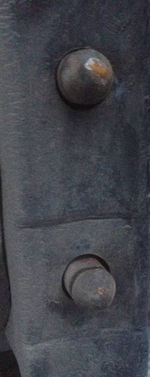

следует обратить снимание на штыри в бампере, мягкость закрывания и провис калитки - желательно подработать форму рема по форме штыря (фаску я сточил, но по форме индивидуально). Если калитка провисла и туго прижимается, то это дело надо устранять - закрыванием с ноги один рем я уже испортил у себя, по этому и езжу без замка - надо разрабатывать ось калитки...
Пятку дорабатывал несколько раз - выглядит так
Поскольку деталек в состоянии "новой" не видел - делал копии восстановленных и не прошу судить строго.

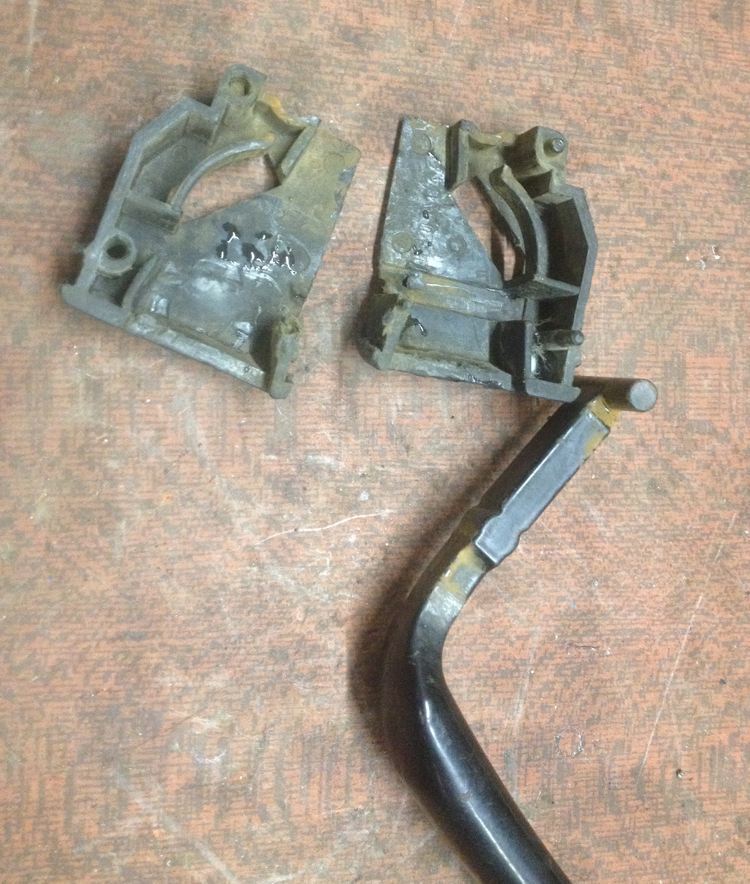

Марк привет , еще в рем комплект нужно добавить еще один пластик , у многих поломанна нижняя пластмасса , которая на ответке прикручивается, там куда заходит твоя пятка которую ты уже делаешь  ,  так вот туда нужно сделать такую же но с другим выступом , я на днях себе ставил калитку и понял что обратная сторона тоже многим будет полезна  ,
  В 17.05.2017 в 15:45, БулВиталий сказал:
Если она съемная, то сделаю, а если отламывается, то нужно образец или фотки что под ней...
она не отдельная , когда отламывается пластик то остается огрызок , у многих совсем не остается и калитка висит на этих железяках и нет упора , так вот я предлогаю сделать к твоей пятке точно такую же только на сантим больше в диаметре такую же пятку , но обратную , чтобы при их стыковке образовывалось одно целое , образец по своей пятке делай , только в пятке выступ маленький , а у этой должен вырез маленький быть , дырки каждый просверлит по месту , высота на пару сантимов или 3сантима больше выреза , можно помудохотся конечно и изготовить полную версию , чтобы она одевалась на железку плотно и потом прикручивалась
@БулВиталий задачу понял - прикину по своей конструкцию.
у меня как раз калитка чуть провисшая - по этому и клинит нижний замок - приподнимаю со стороны замка чуть и открываю - вот опорная пятка, если сделать по толще и должна решить проблему)))
да как то так , у многих опорной пятки нет ,потому как пластиковую деталь и не видели в глаза
