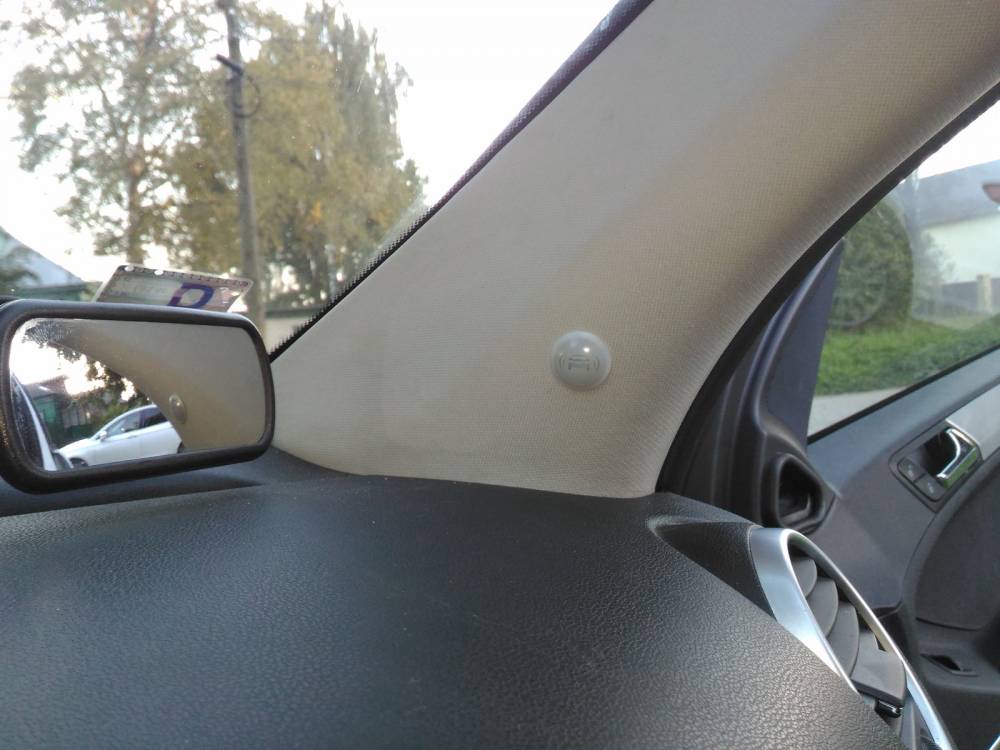

Приобрел BS-0254 (2 ДАТЧИКА 05) Надо было 2254 от паркмастер. Установил в нише заднего крыла. проводку пустил по левому порогу. На все ушло 4 часа с перерывом.
Алгоритм работы с 2мя датчиками отличается от 4х дачечного, хотя на сайте производителя написано другое. Если сейчас брал то другой. Работает так, включаешь поворот и если датчик видит предмет ( забор , высокий бордюр или машину) звучит сигнал, и начинает мигать желтая кнопка . ( очень ярко кстати). Или с помощью переключателя можно включить на постоянное обнаружение предметов. (звук тоже можно отключить). 4х дачечный работает по другому алгоритму. вроде если передний датчик замечает препятствие сначала, то музыка не срабатывает. пару фоток прилагаю

Да! это обычный датчик , только направлен под более острым углом относительно своей оси. (направление перпендикулярно по оси авто). НЕ оригинал это точно.
В общем берем любой китайский парктроник , ставим сбоку, и подаем плюс на блок при вкл. поворота, вот весь принцип работы, на две стороны можно взять перед\зад.
