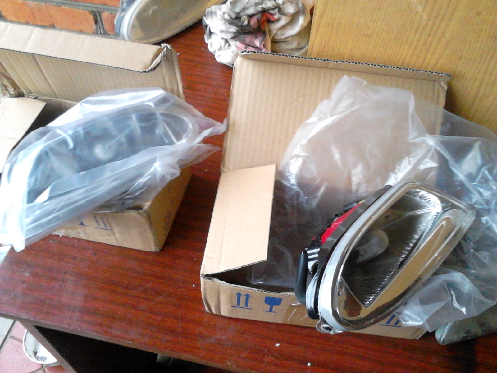

Прикупил комплект туманок, на моих пластик от нагрева деформирован от прежних хозяев видимо, да и крепеж на одной сломан.
2000 р. + новые лампы Н8.

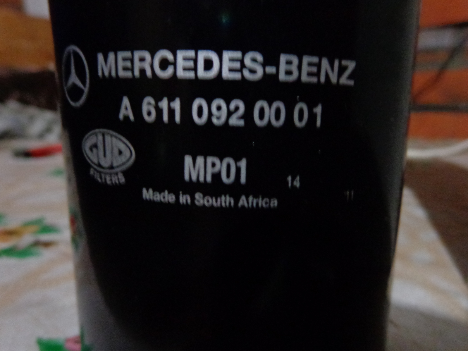

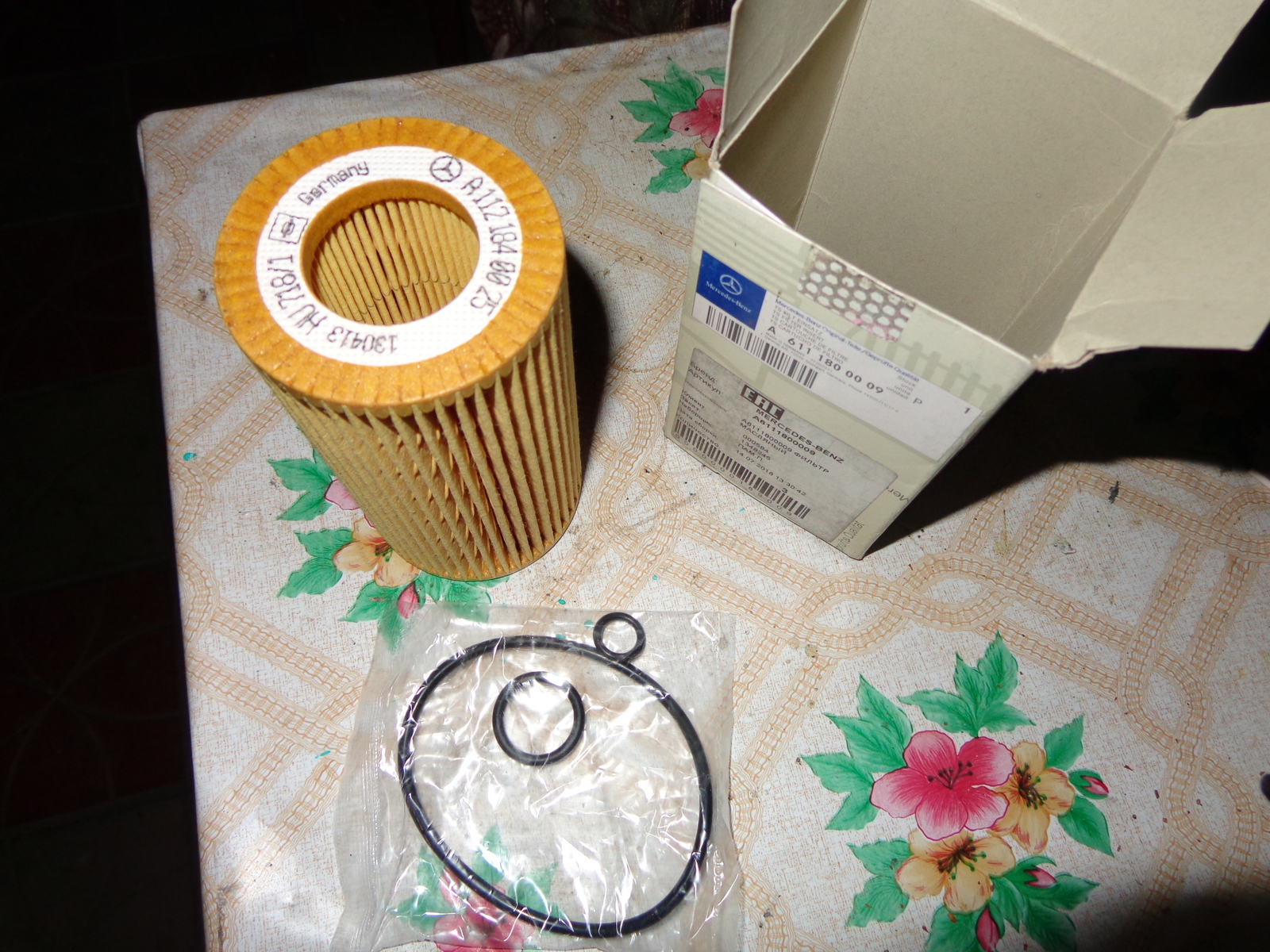

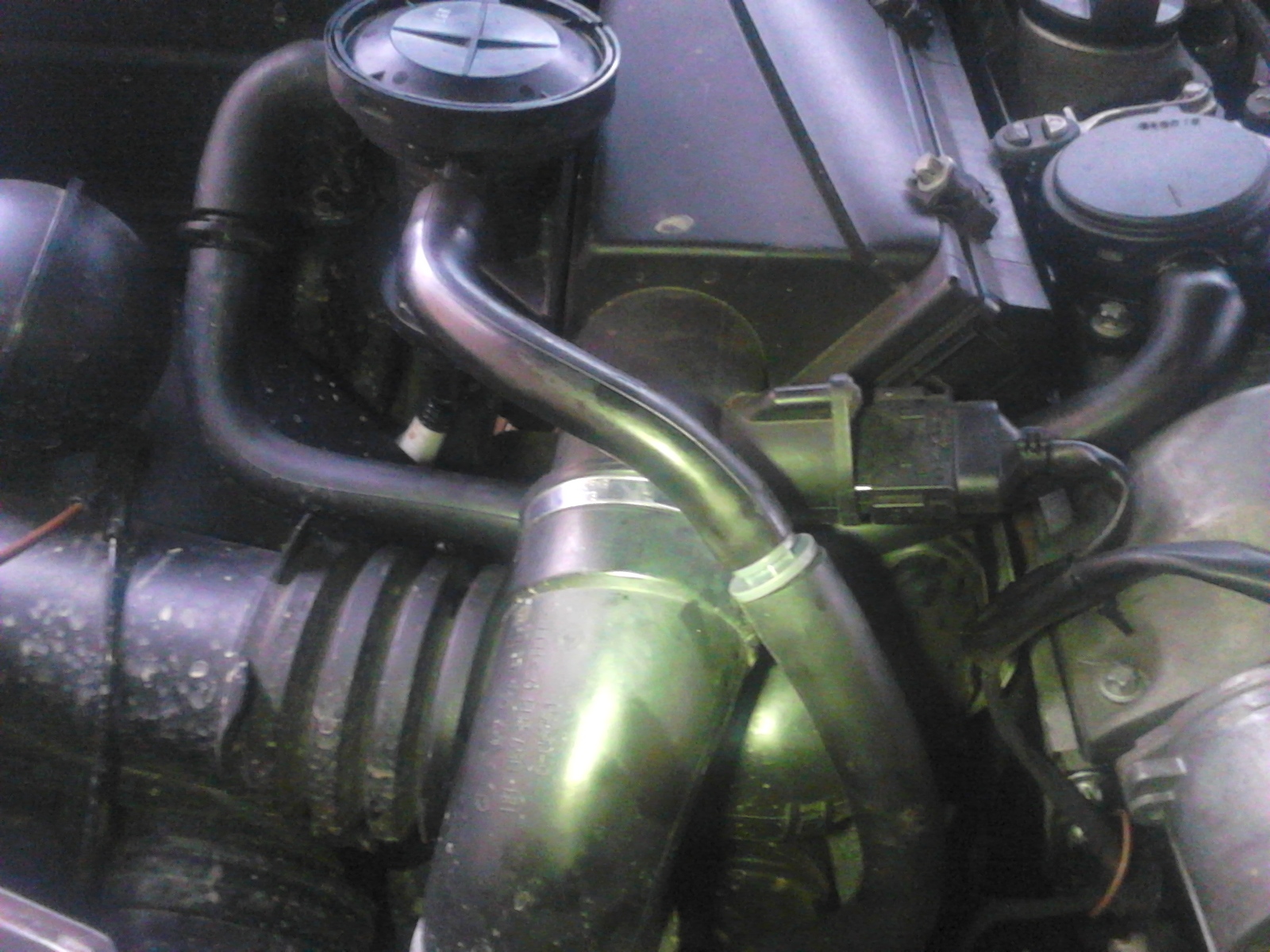

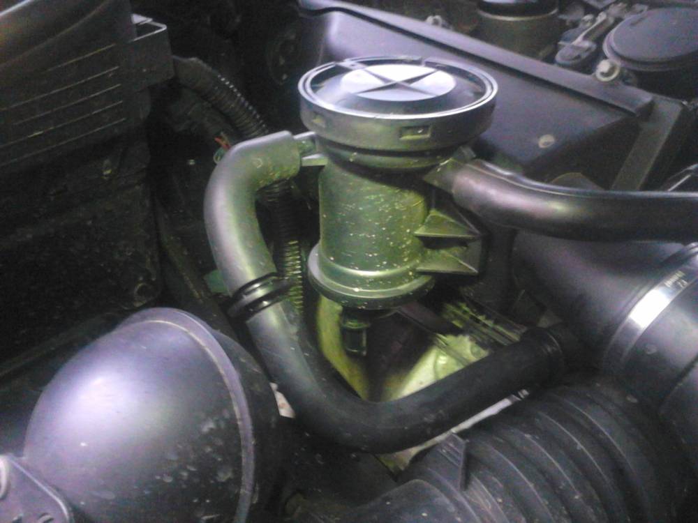

Установил масло помойку, слив отходов пока не соорудил.
некий фото сет , а то одни запчасти )))))
  В 16.12.2016 в 15:42, Meren сказал:
@Meren Вадим,подскажи,что за масло помойка? Для чего? Где Взять?
  В 24.12.2016 в 17:56, Андрей 76 сказал:
с хендая взял, номер  26740-45500
установил для того, чтобы во впуск меньше поступало масла

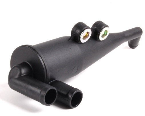

@Meren Вадя,только не ставь фильтр в сток помойки-т.к. замерзает с конденцатом
@Андрей 76 про маслоуловители -много расписано в нете, ещё есть от бмв 11151705237
и мерседесовский"улитка"  A 111 018 03 35
циклонного типа как от бмв и сканёнга-лучше работают
  В 27.12.2016 в 19:35, Влад сказал:
даже не думал, ни какой фильтр туда не буду ставить......пока катаюсь, так, а масло то с отстойника уже прёт.....работает зараза
  В 27.12.2016 в 19:41, Meren сказал:
Вадя, ага собрал грамотно :D
@Влад @Meren Спасибо за информацию.
Можно про эту хуню по подробнее?
  В 20.01.2017 в 19:49, Валентин77 сказал:
что именно ? с чего взял написал, фото установки приложил, чего еще надо ?
  В 20.01.2017 в 19:52, Meren сказал:
Зачем она нужна?
@Meren Привет! Установил что то для сброса гадости из маслопомойки ? И еще: как прикрепил саму маслопомойку к двигателю?

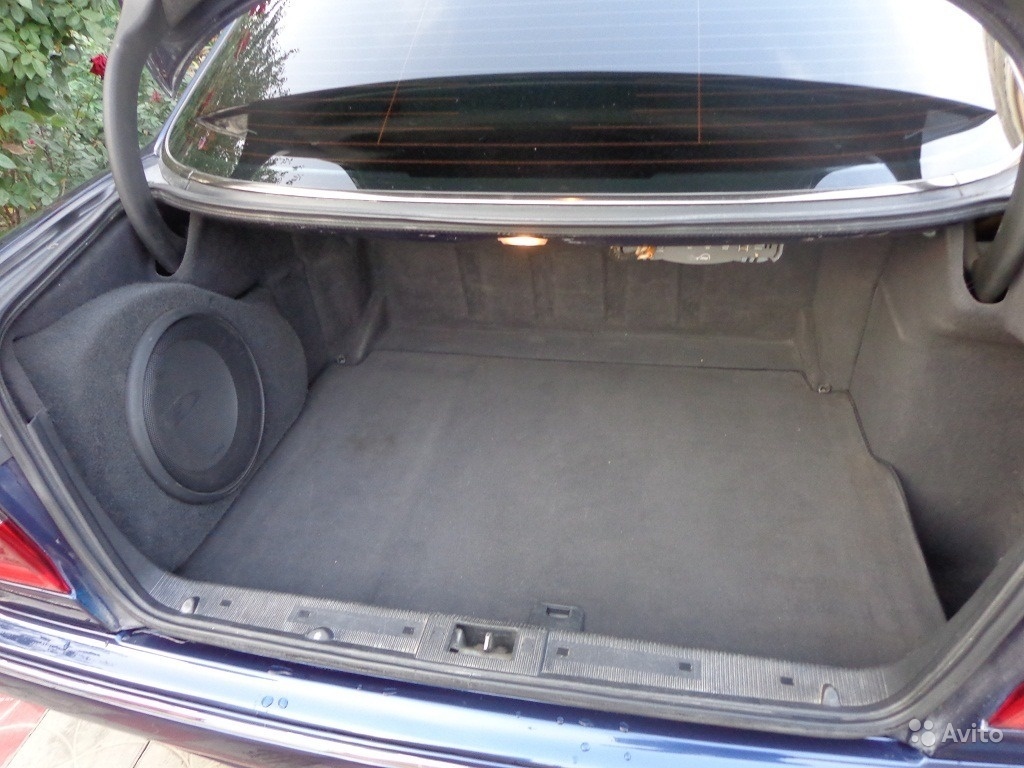

Мультимедия состояла из штатных динамиков, нештатный усилитель с сабом в крыле, пионерка  Pioneer DEH-X5700BT + адаптер мультируля + внешний нави блок для навигации Мирком М500 (на сегодня очень слаб по мощности) +камера заднего вида + 1\2 DIN Prology PCM-750 монитор + ерго тач для управления.
С монитором здорово решение получилось.
А нет фото с убранным монитором?
Каким образом устанавливали в панель?
