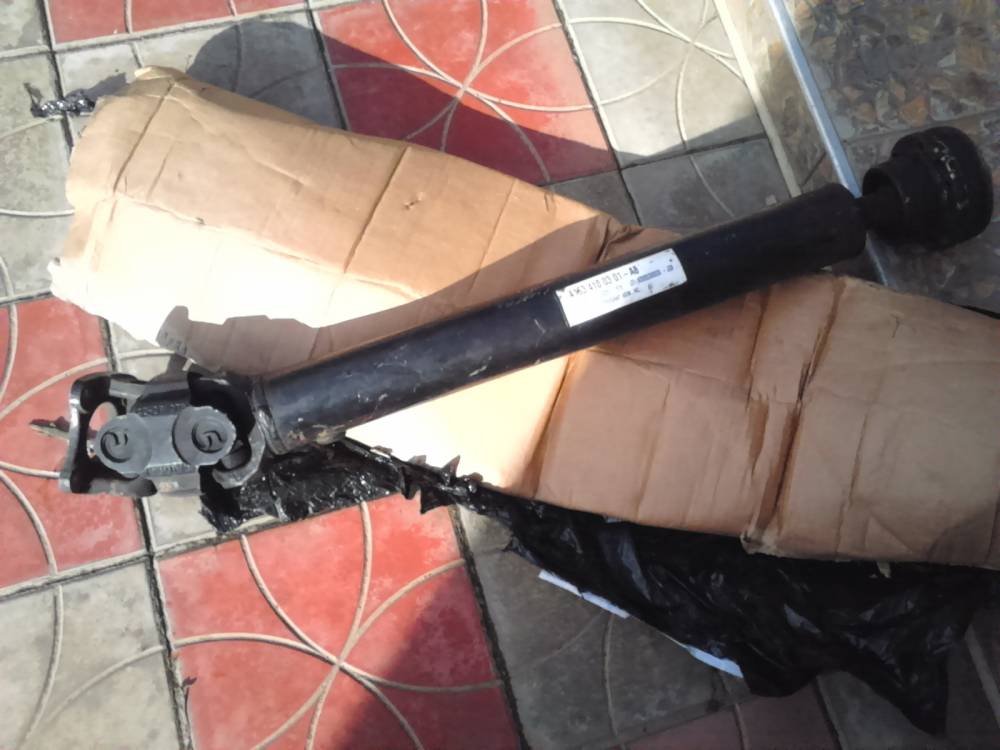

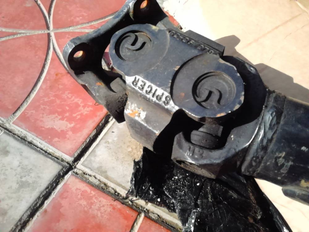

вот и передний кардан  пришел
12000 т.р.

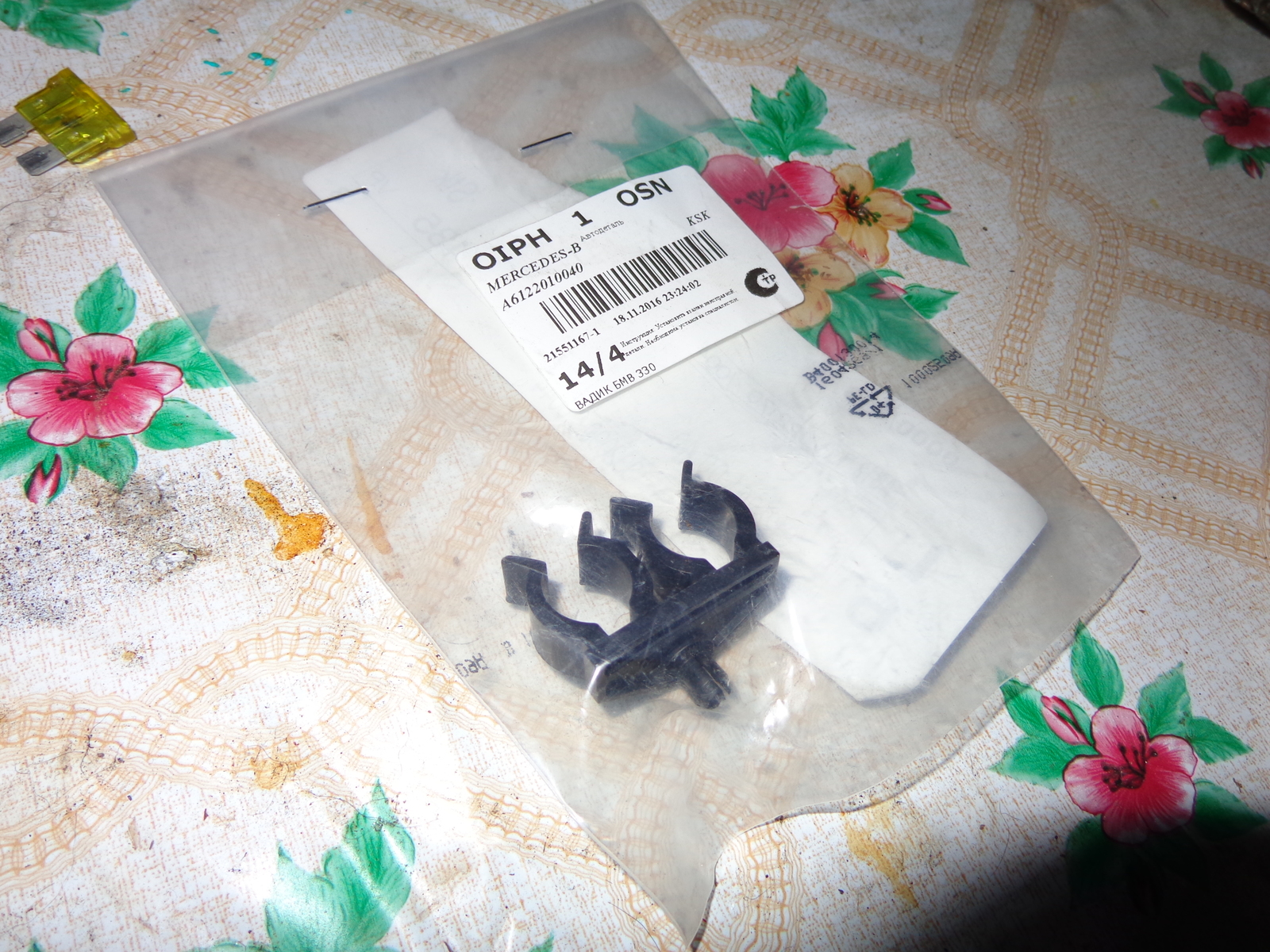

Взял малёха резиночек, для топливных уплотнений, для вакуумного насоса и насоса подкачки, а так же клипсу, которая держит топливопровод под ТНВД, глянул у себя её нет.
1300 р.

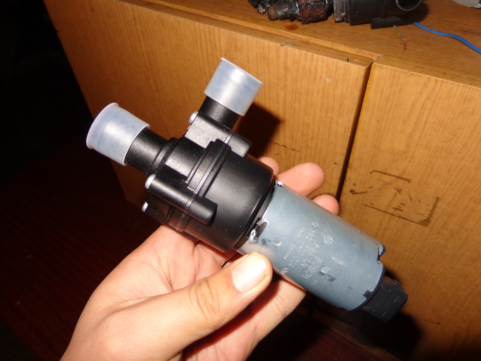

замена доп. насоса циркуляции ОЖ.
3000 т.р.

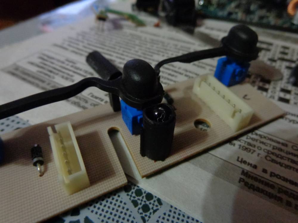

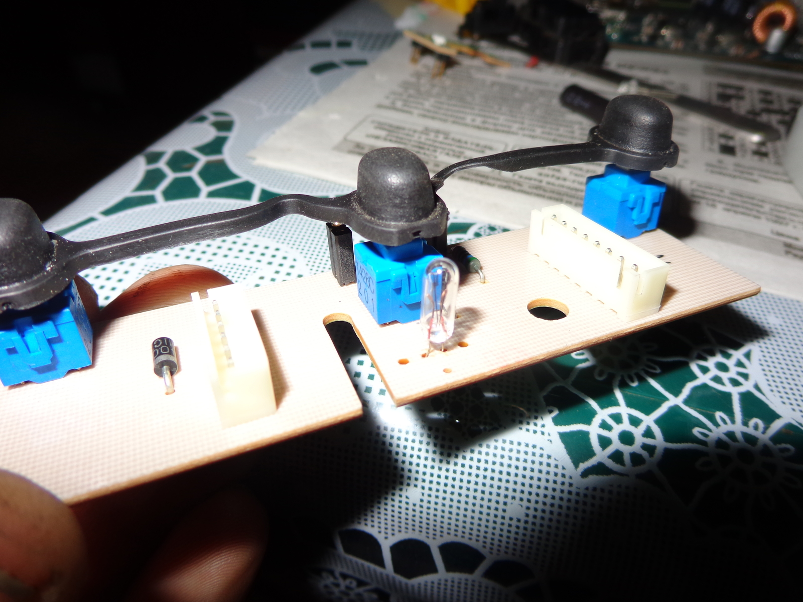

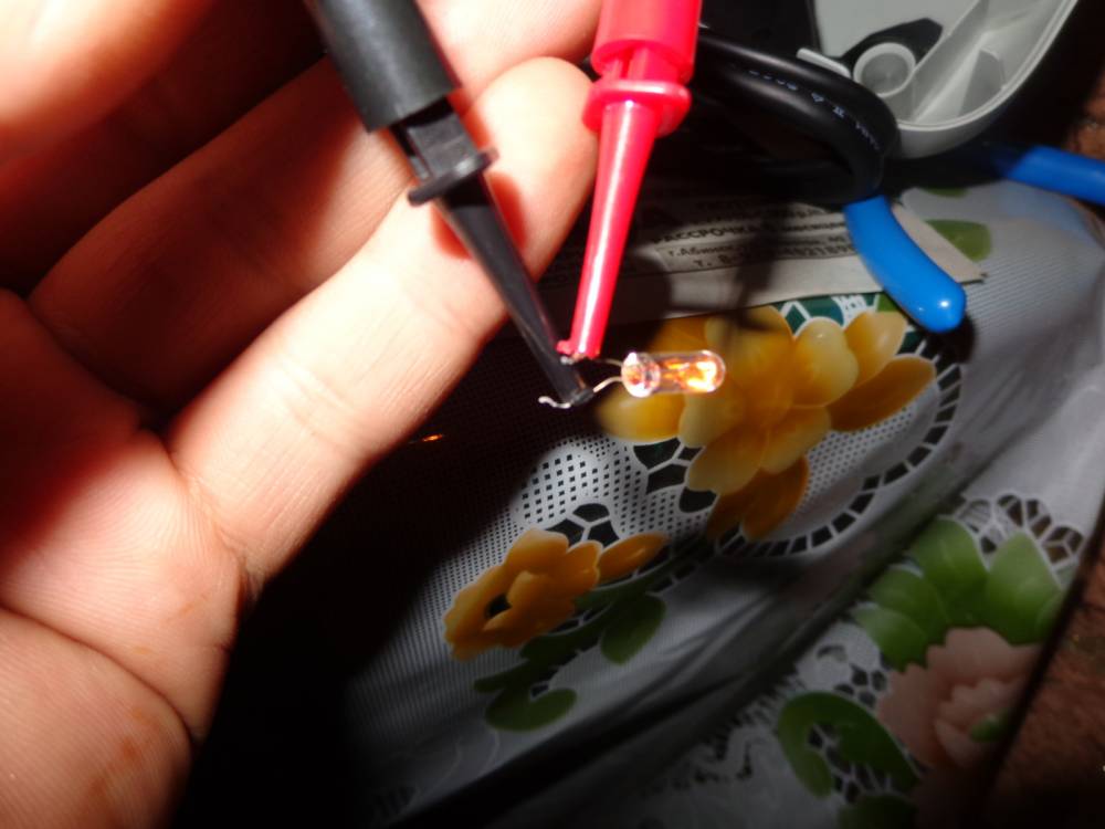

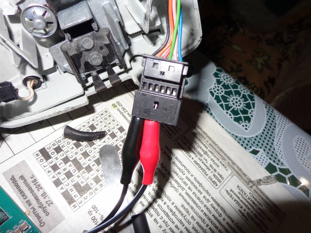

Ну и не удивляясь что нет подсветки "уюта" лампочки в салонном зеркале, не стремился её там искать, тем более где-то тут попадалась тема, где даже зеркало с 220 помоему ставили, и еще от БМВ диоды вставляли, т.е. у меня было мнение, что подсветки бороды с завода в зеркале не было в 163,  а тут случайно заглянул и увидел, что отверстие с лампочкой в зеркале то есть, но не горит, не порядок ))) решил исправить.
Снял зеркало, разобрал, выяснил что проблема в самой лампочке - перегорела.
Выпаиваем, снимаем кожух\оболочку лампы.
Теперь нужно подобрать что либо взамен, диод не подходит, светит белым, тогда нужно свето-фильтр какой либо ставить, да и от 12 вольт сгорит, сопротивление вкорячивать.....не то.
Поискал лампочки, нашел обычные,  типа с приборок, попробовал, вроде подходит.
Начал примерять в зеркало, не подходит, лампа слишком длинная , плата с кнопками изгибается, пробовал укоротить, портиться.....выпаял её.
Пошел искать среди своих старых мерсовских запасов среди всяких кнопочек и релюшек с пластмассками.
Нашел кнопку аварийки ещё с 201 кузова, разобрал, опля ))) а там лампочка короткая, самый раз )))
Проверяем, горит )))
Впаиваем
одеваем кожух
начинаем сборку
проверяем на столе, даем 12 вольт, горит )))
ставим в авто, заработало.
стало поуютней )))

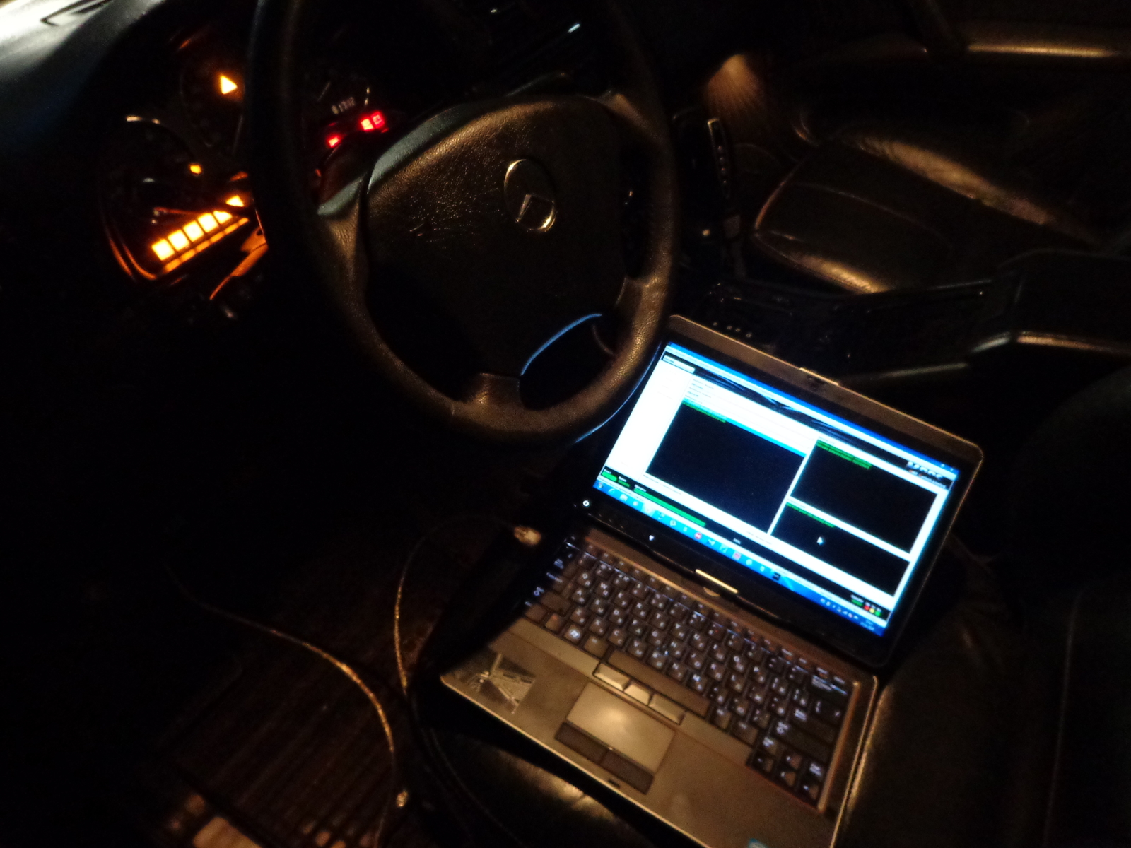

Сменил прошивку моторника ни чего не вырезая, просто + 25 Hp.

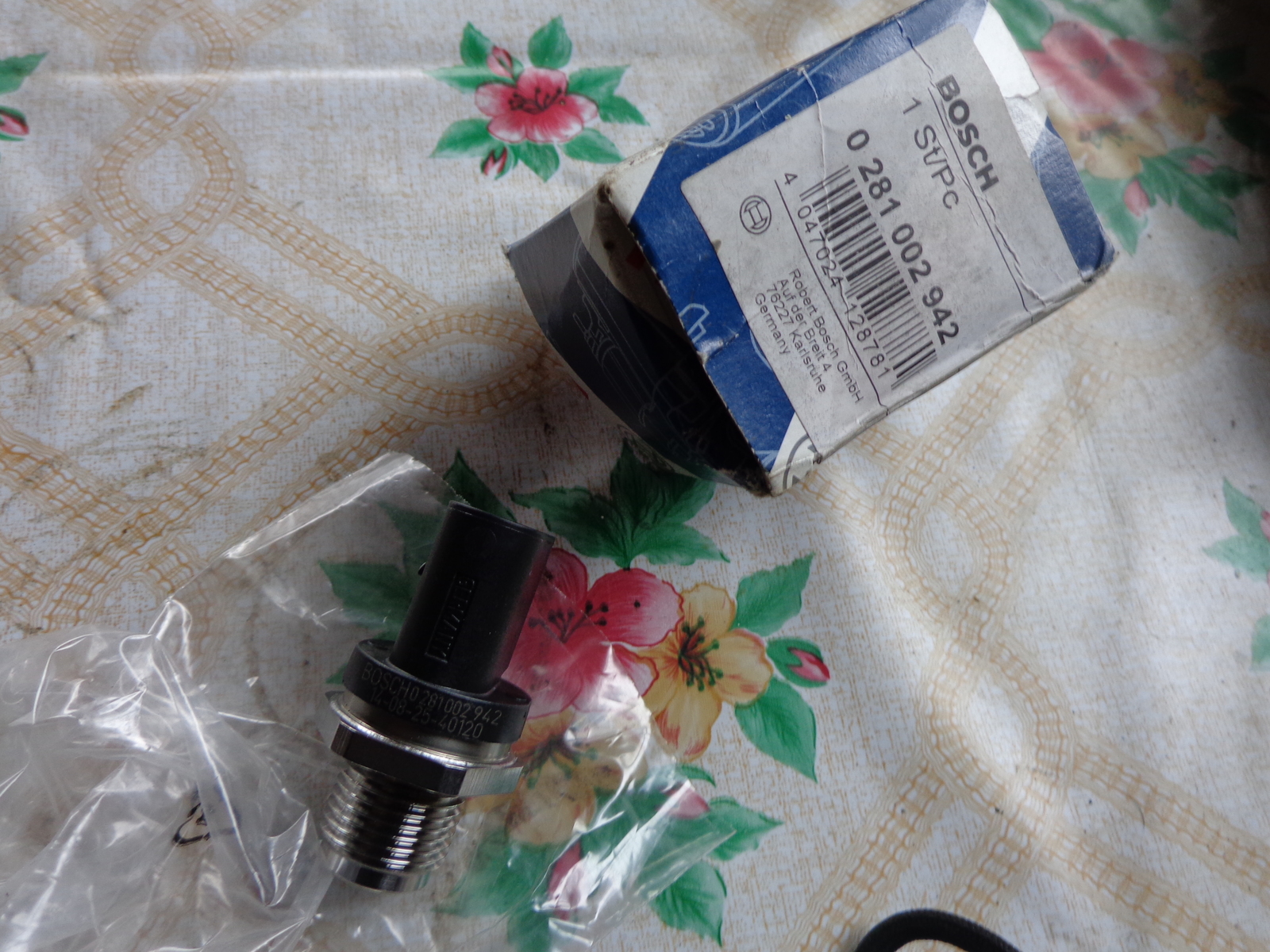

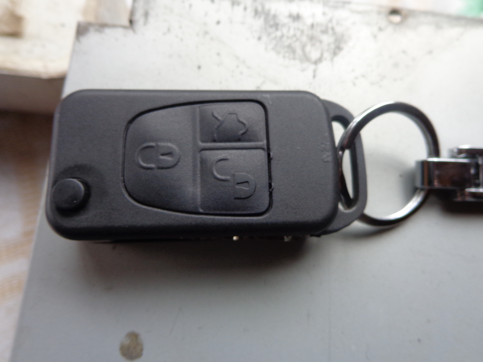

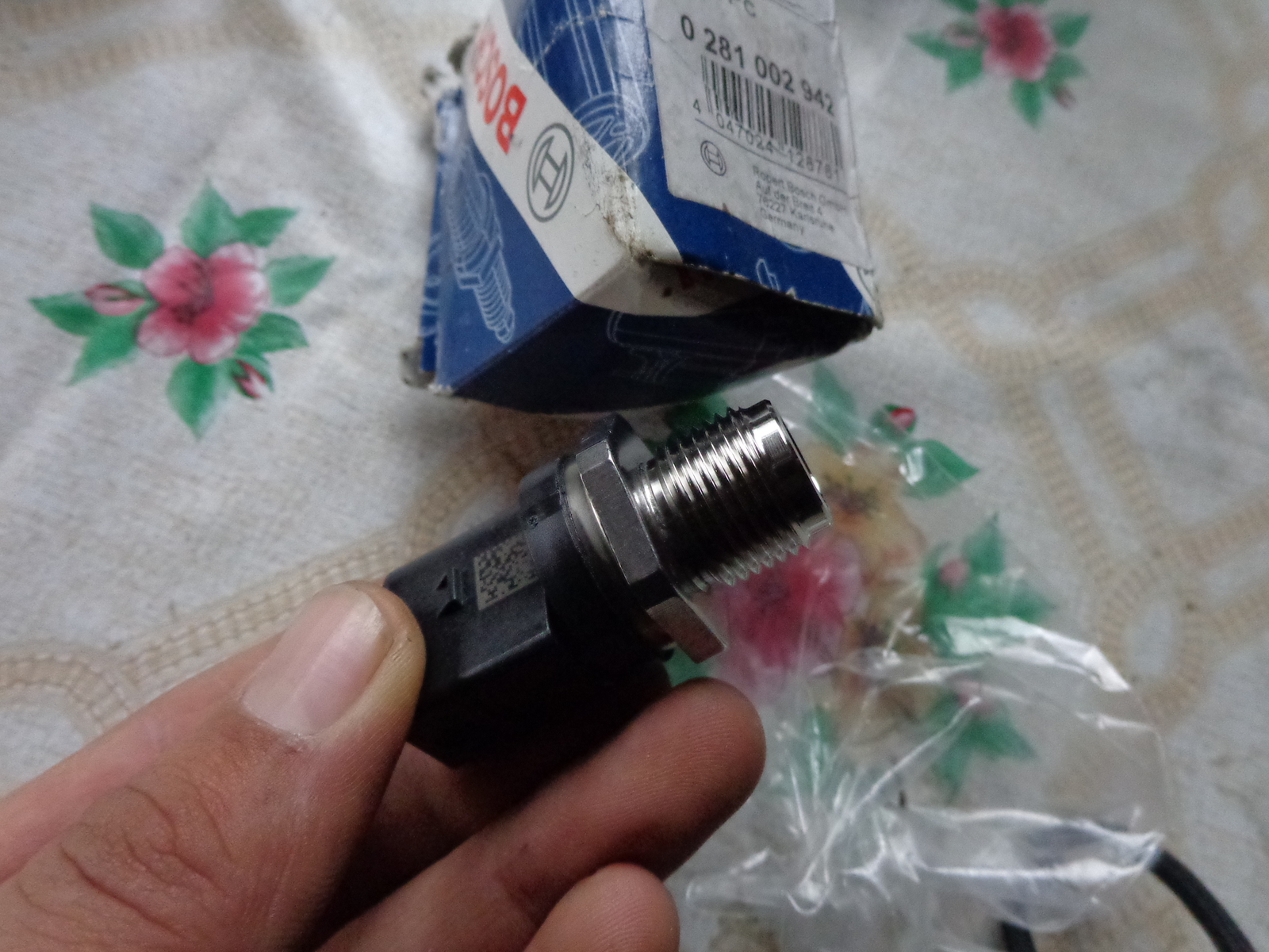

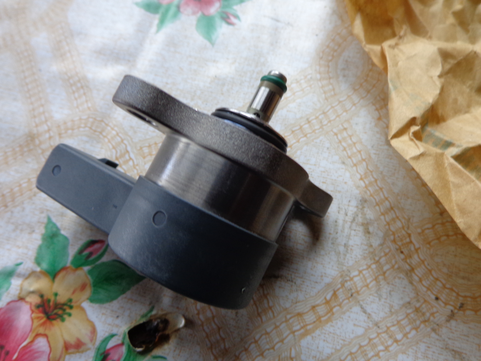

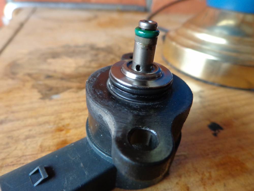

куплено два корпуса для ключей и пару брелков, а так же регулятор давления топлива, завтра замена
9000 р.
Изменено пользователем Meren
сегодня и поменял
вот кстати старый оригинальный
заодно и датчик давления заменил
1800 р.

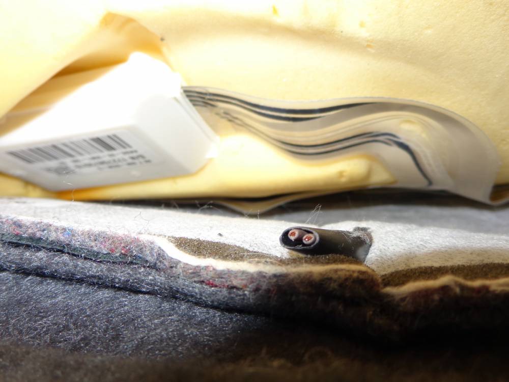

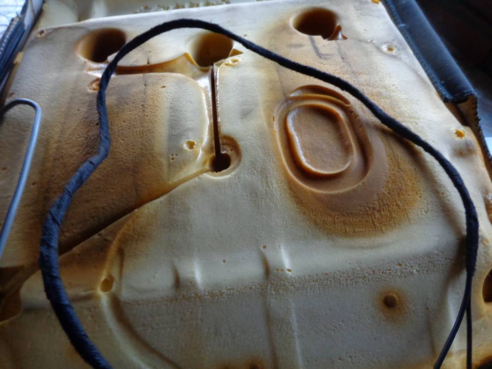

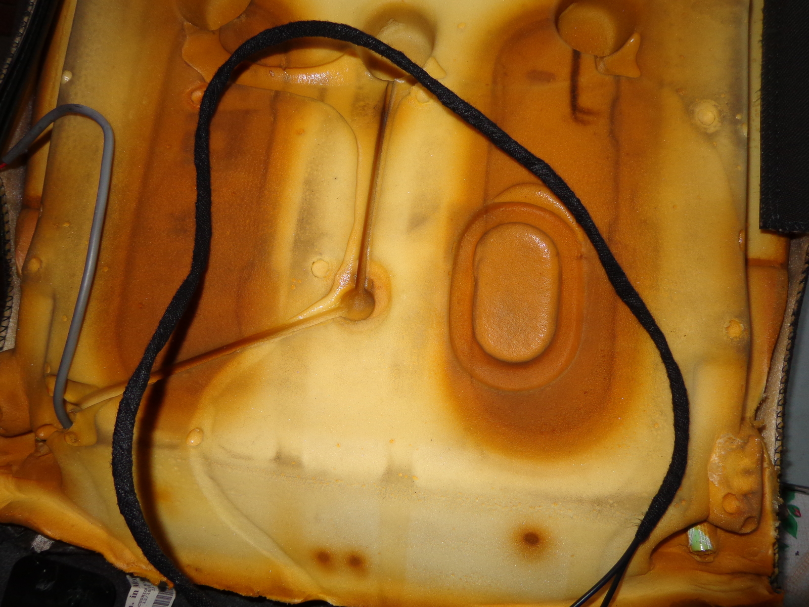

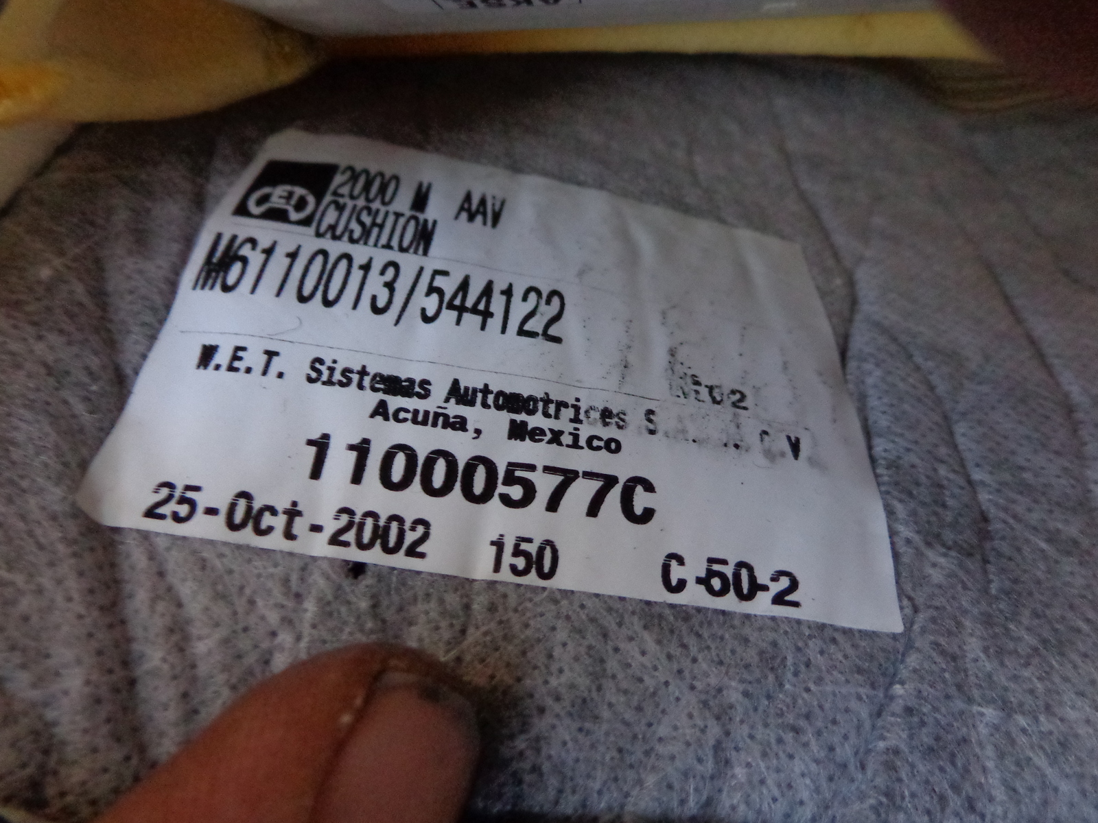

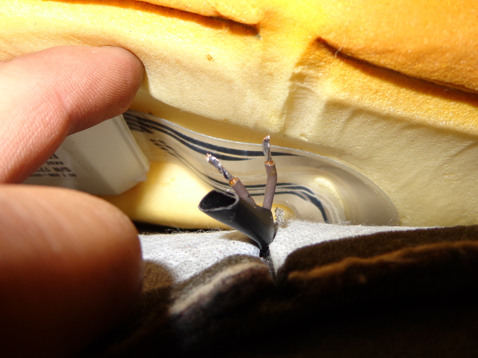

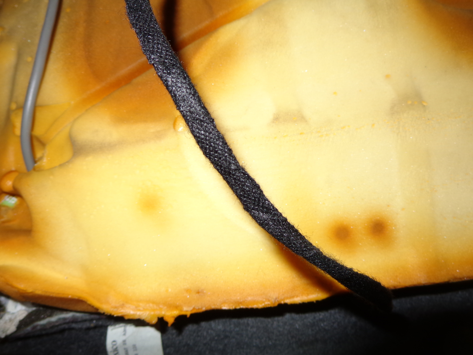

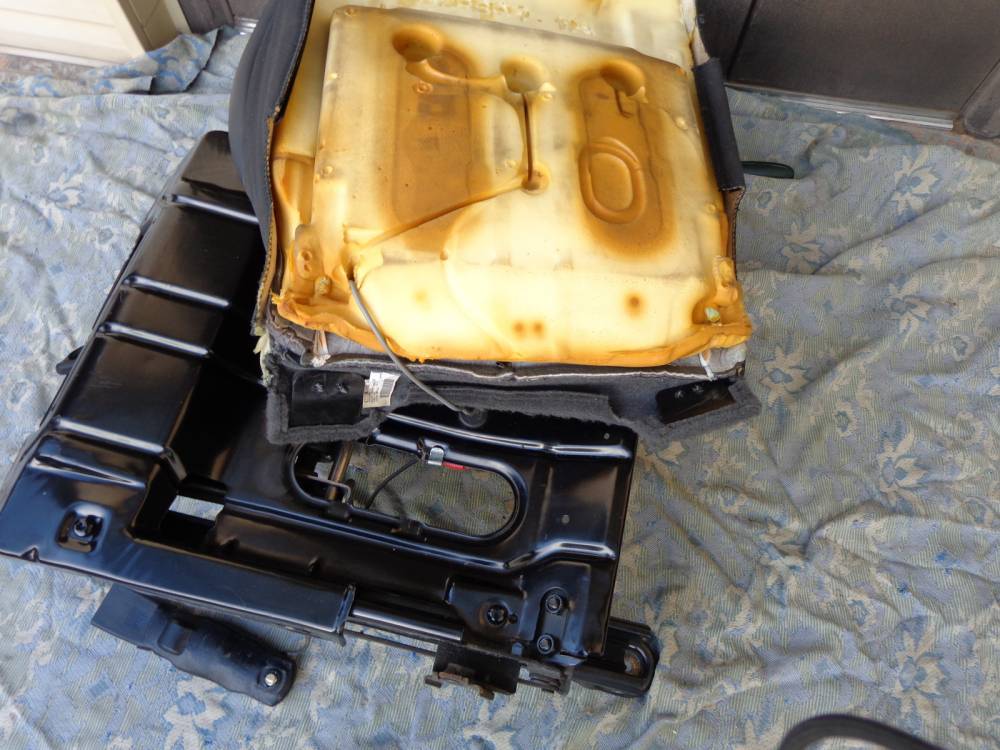

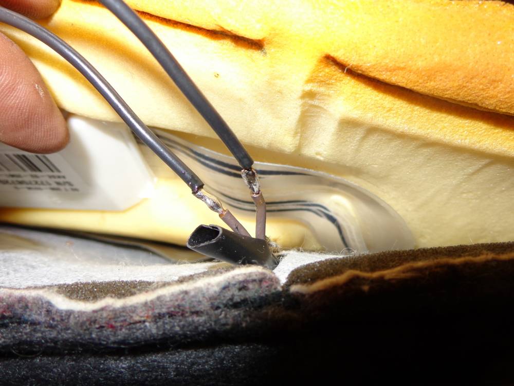

в теме про подогрев сиденья я писал, что пассажирский поджопник не грел, сегодня решил разобраться, нашел не подключенную фишку от реле подогрева, на спинку провод я увидел, прозвонил, целый, значит работает, а на нижнюю часть ищу....ищу...а провод не могу найти, думаю да где же он, и рукой уже под паролон начал на ощупь искать, в итоге думаю разберу...
добираюсь до недр поджопника и вижу :o
охуяч..нный провод......кому он млять понадобился хз....прозвонил его, обрыва нет, уже радует, остается восстановить....

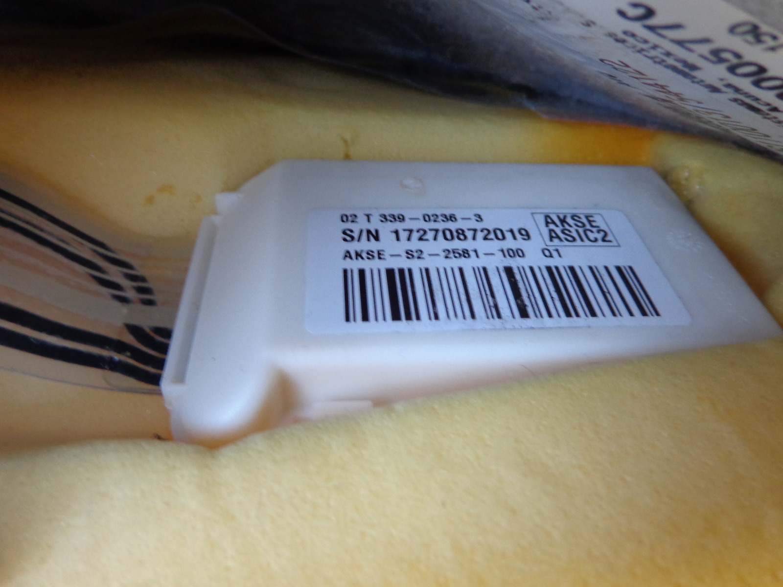

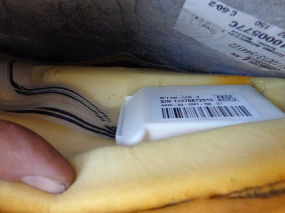

пофоткал АКSE и еще все бумажки, которые были
короче восстанавливаем....
залудил......
спаял
заизолировал термоусадкой
и обвернул в ленту...
фишки ответной не оказалось, пришлось соединить по своему.
проверил, работает......
