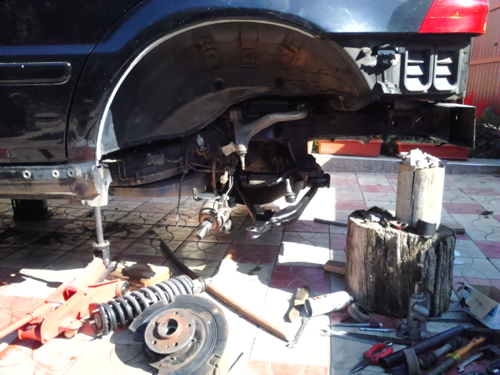

продолжу свое время провождения с авто

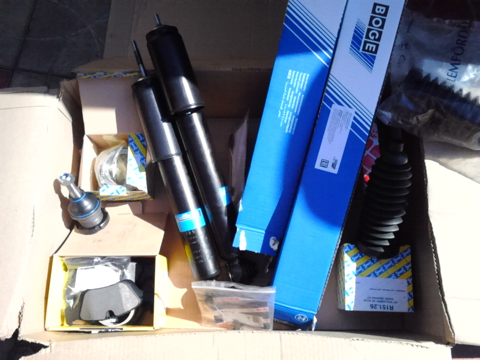

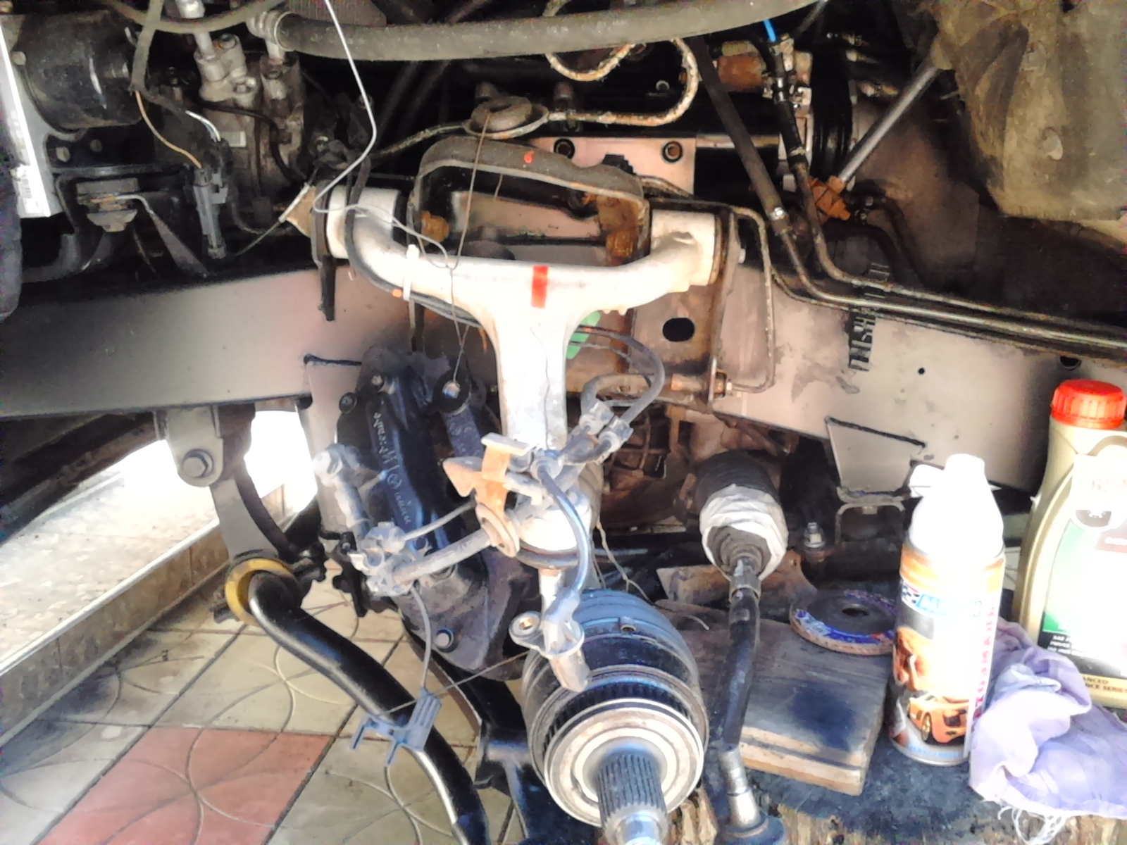

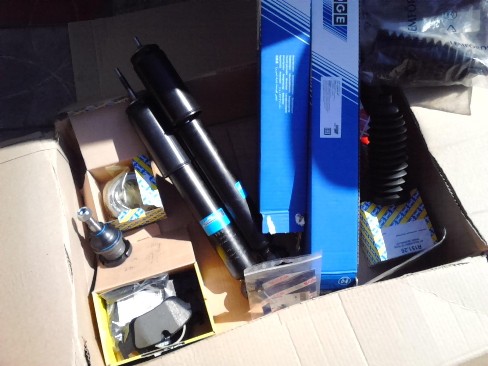

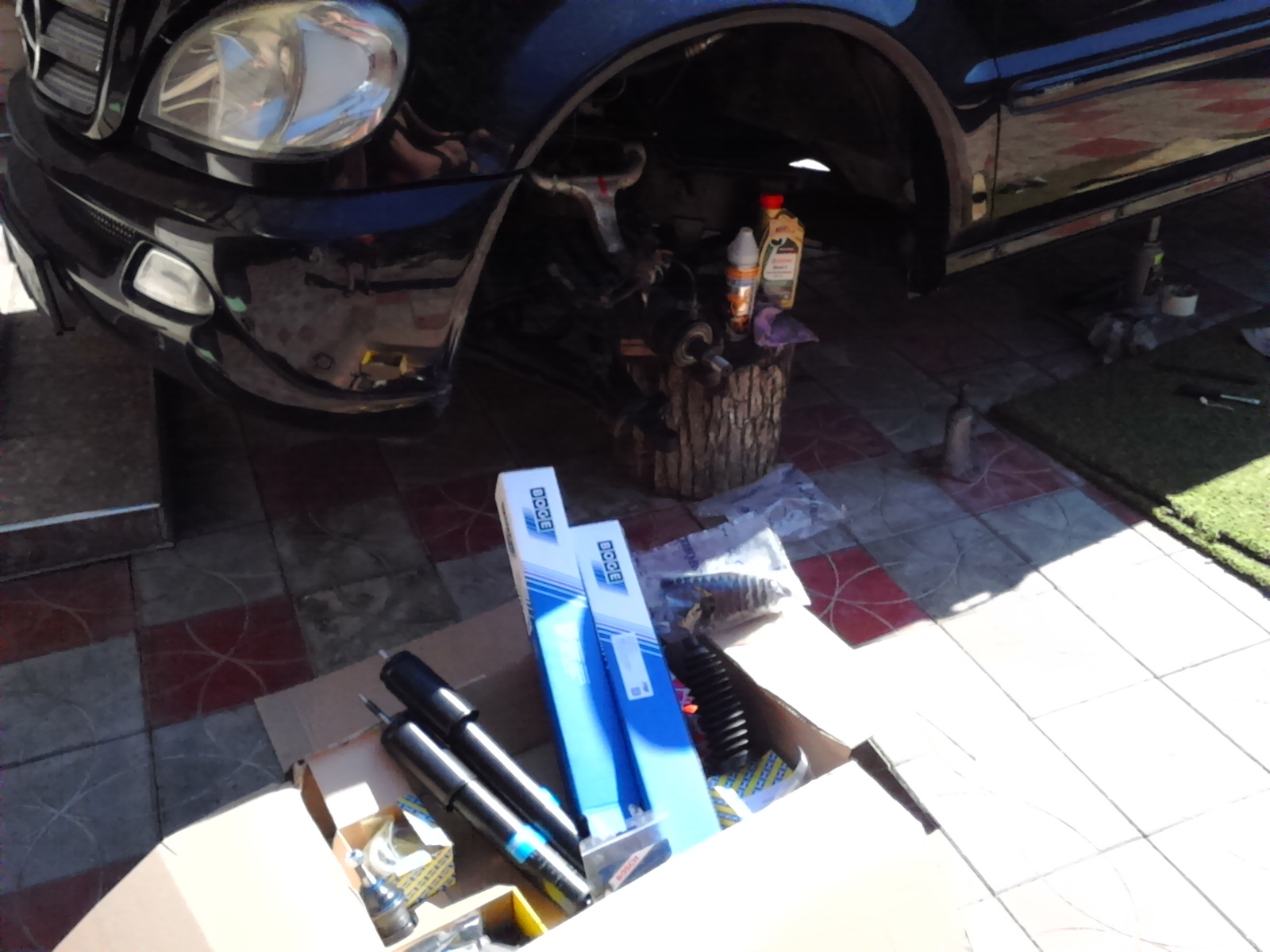

темвременем перешел на передок, все как обычно, колодки , подшипники, нижние шаровые, аморты взял на перед BOGE , сегодня перипресовал последний подшпник.....заодно пришлось снять два мотора заслонки и не много подремонтировать....

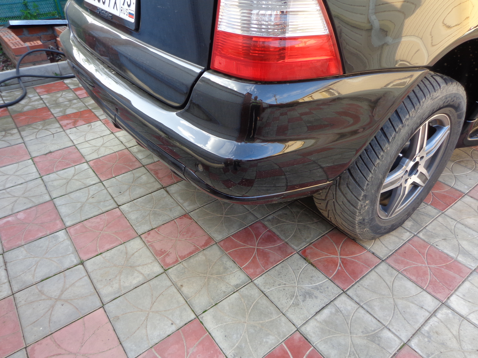

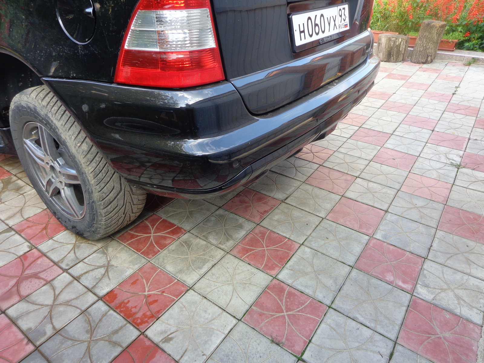

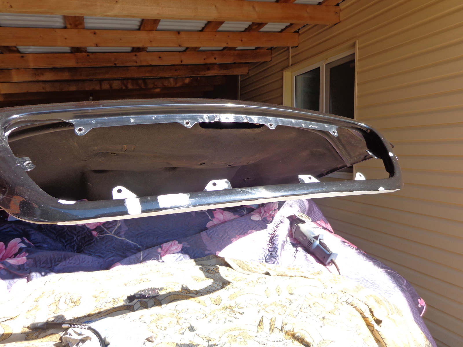

так же отдал задний бампер на покраску, имелось пару трещин и сколов от прежнего хозяина....
бампер готов и устаовелен

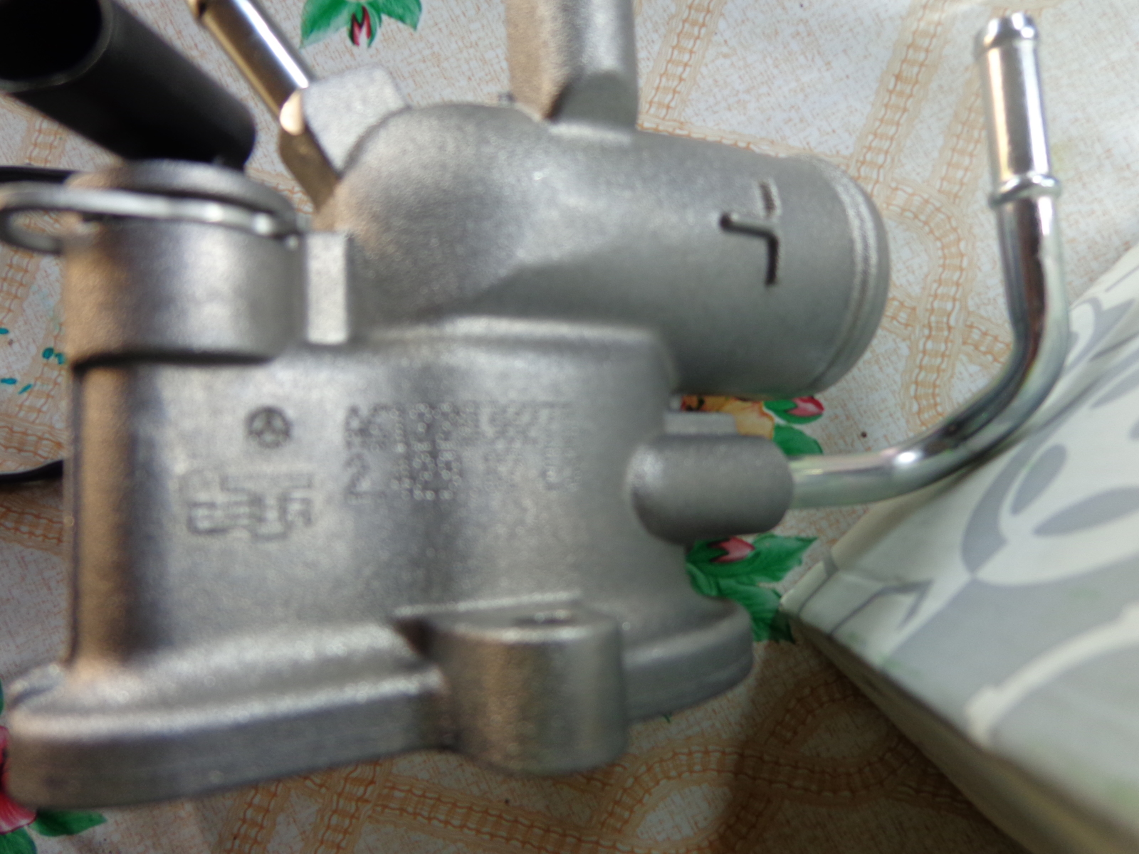

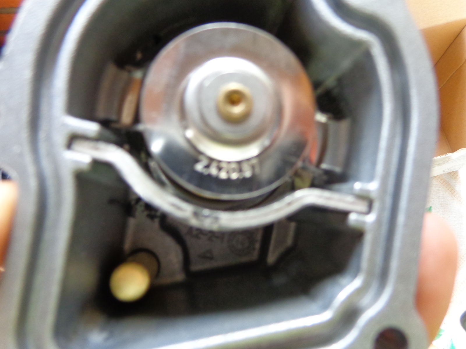

еще заметил , что температура ДВС ни как не доходит до рабочей, и держится около 60 градусов, плюс патрубок верхний теплый , а это признак неисправного термостата, поэтому куплен новый, тем более зима на носу, да еще и на cdi...на выходных буду менять.

термостат 4300

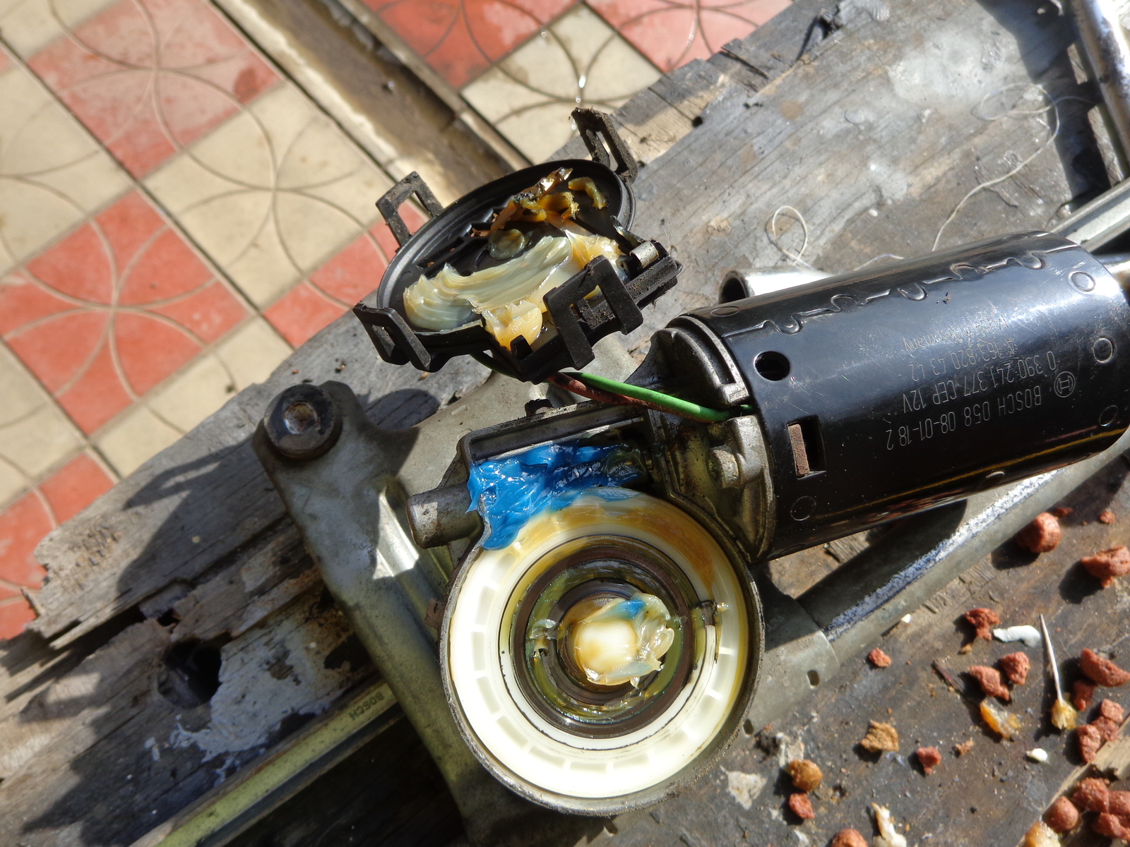

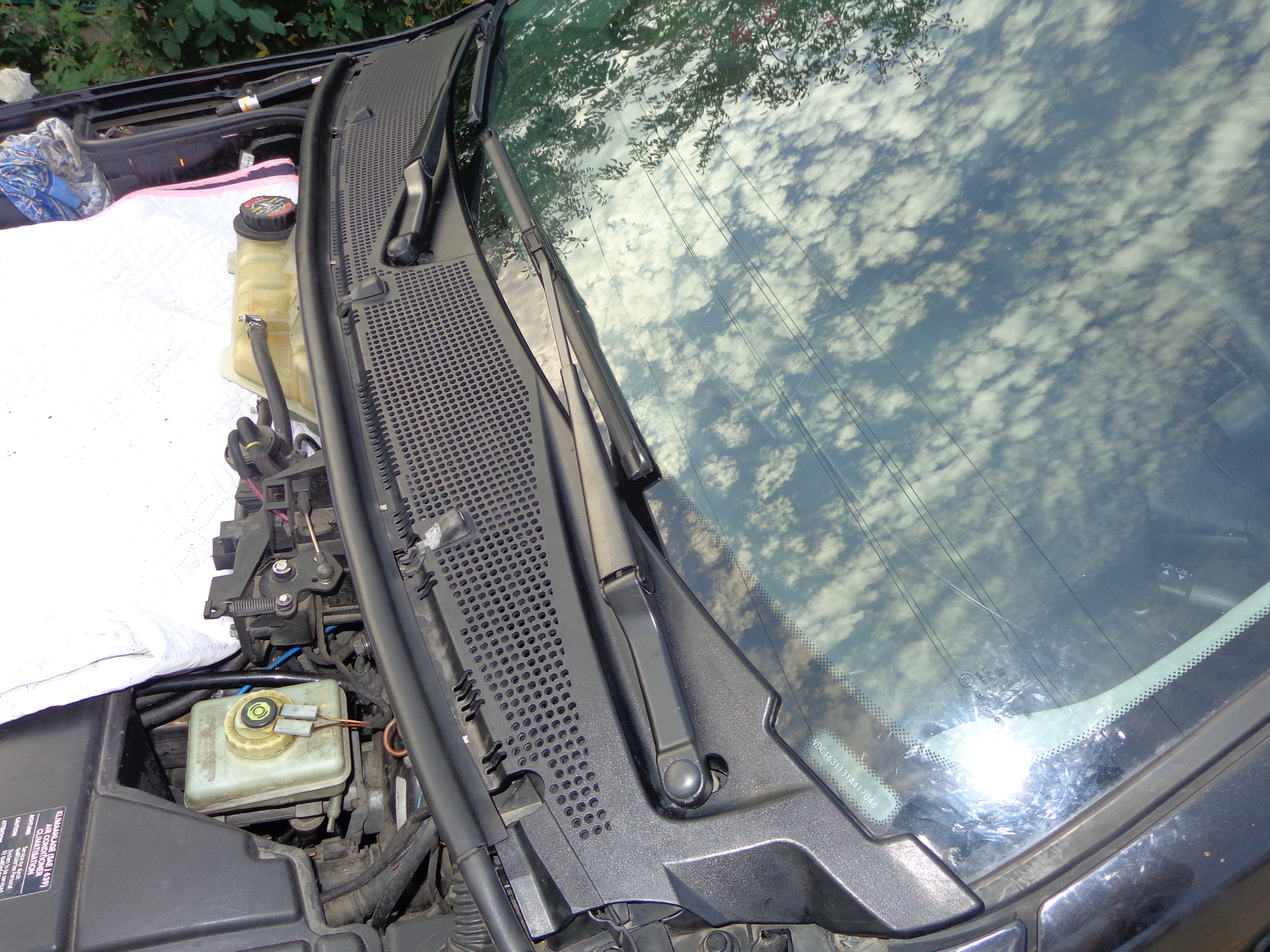

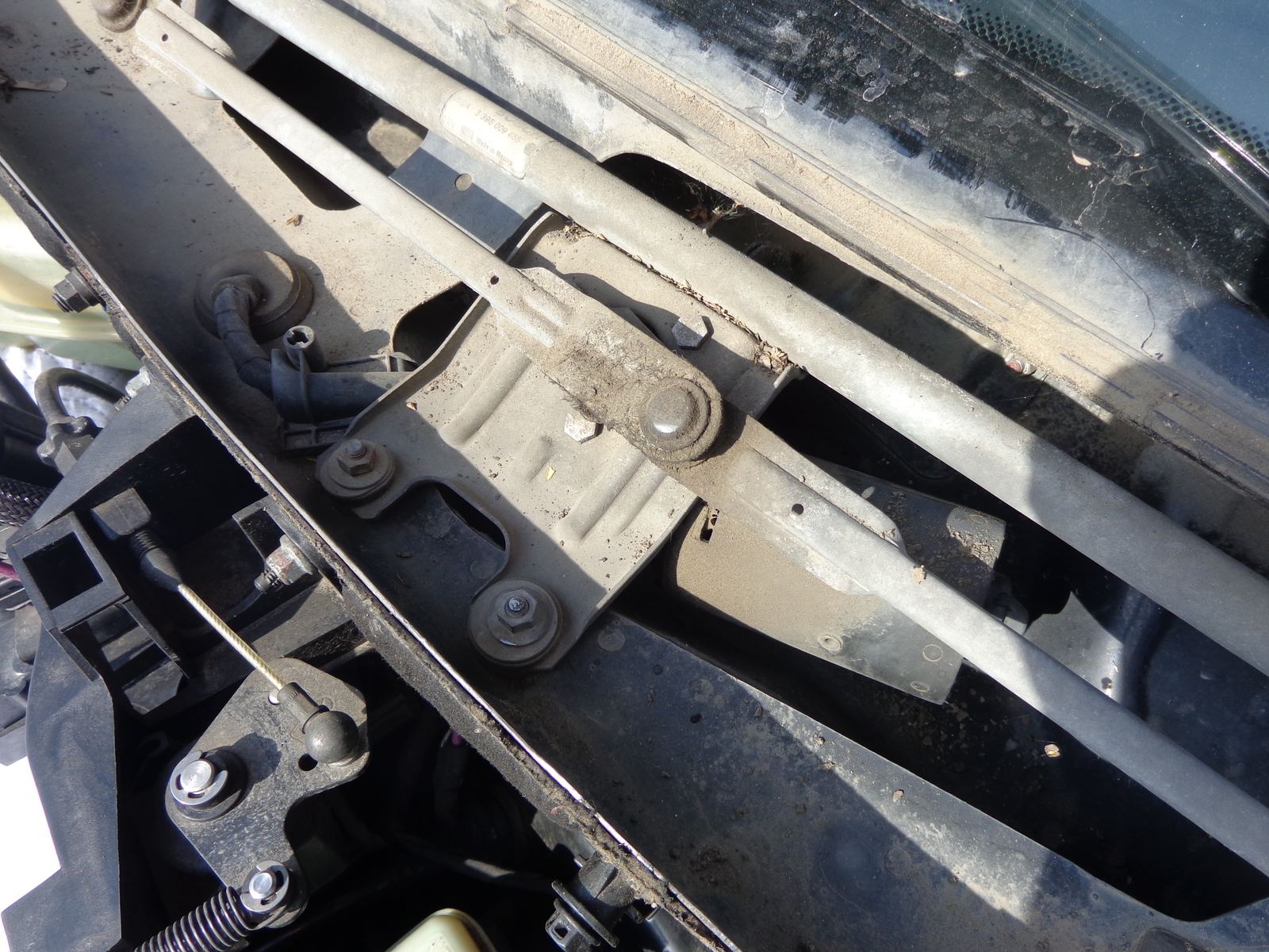

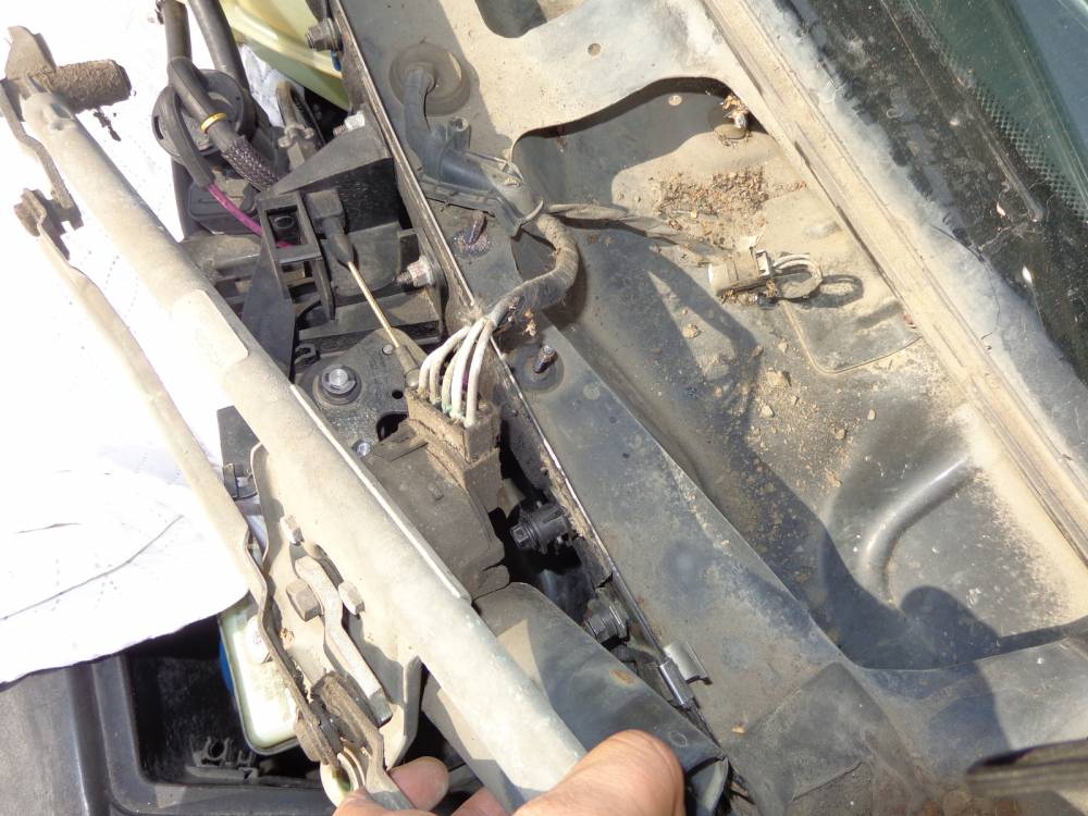

сегодня решил навести ревизию стеклоочистителям, и дренажных отверстий......все снял, вымыл. смазал, и обратно установил.....
мля....зае..ался ставить верхнюю пластмаску, чтоб все держатели попали на свои места.... снял нахер капот ))) ну и назад его....
п.с.
в жгуте с проводкой к мотору стеклоочистителей попался хз. что за кабеля и на конце что то не знакомое мне....номер на ней 001 546 37 35...номер не бьется. предположу что это термореле ....кто знает  ?

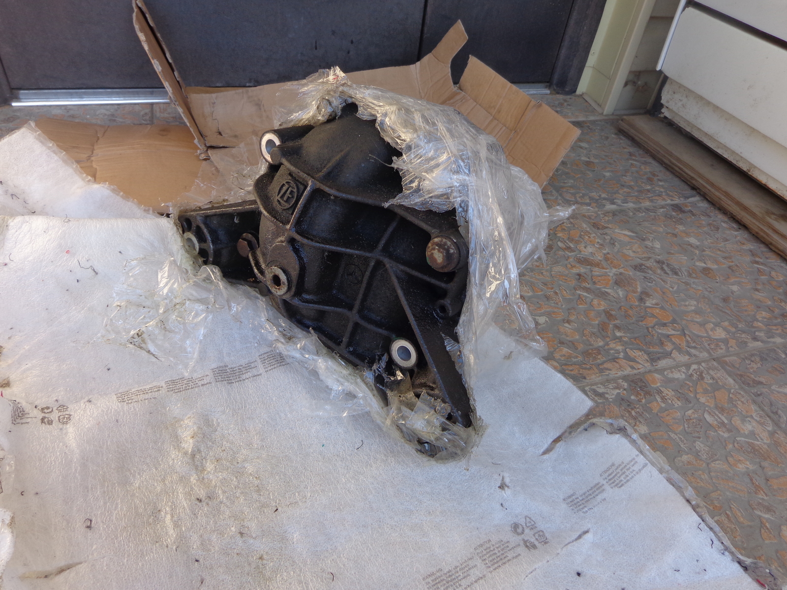

А в это время куплен задний редуктор, так как присутствует легкий вой сзади, похоже что он. Снятый с авто якобы с пробегом в 100 т.км.
В скоре буду менять.
с доставкой 11600 р.

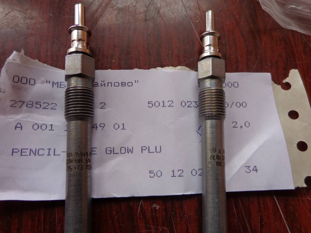

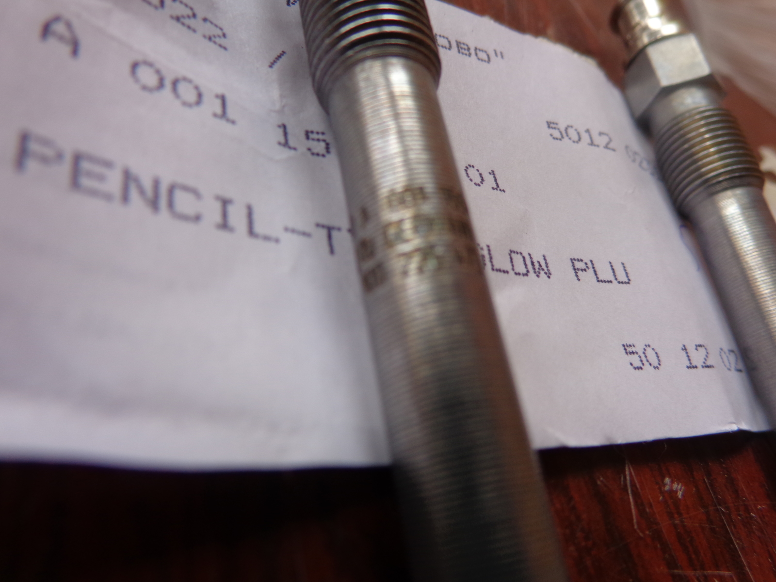

Хоть и было в планах, но неисправность подначила заменить свечи накала и в добавок реле свечей накала.
Замкнули две свечки и  выгорели преды в реле.
Решил поменять все свечи и реле, радует что свечи выкрутились без проблем. Родное реле спаял перемычки, пускай лежит, может пригодиться еще.
6000 р. свечи + 5000 р. реле.

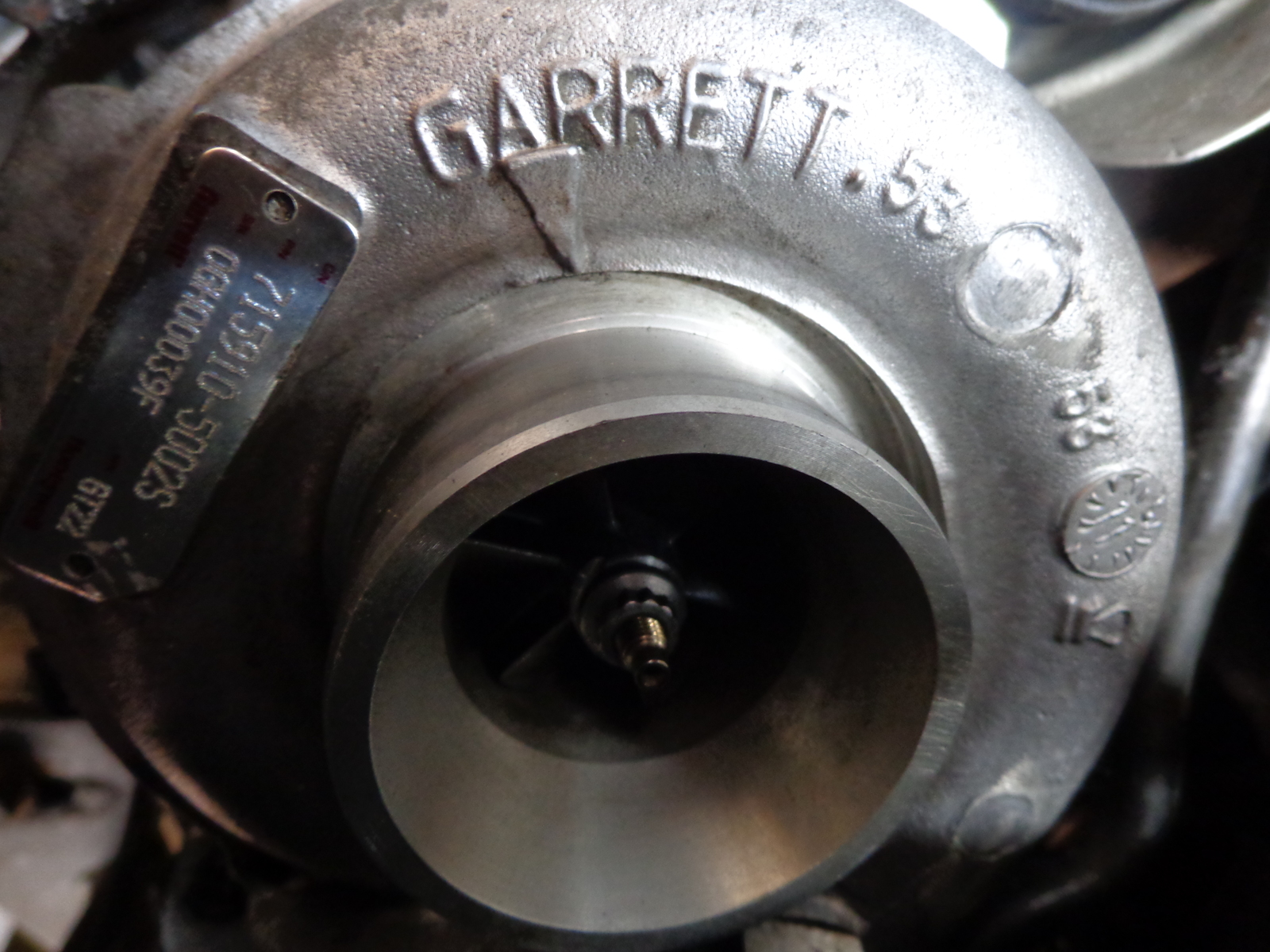

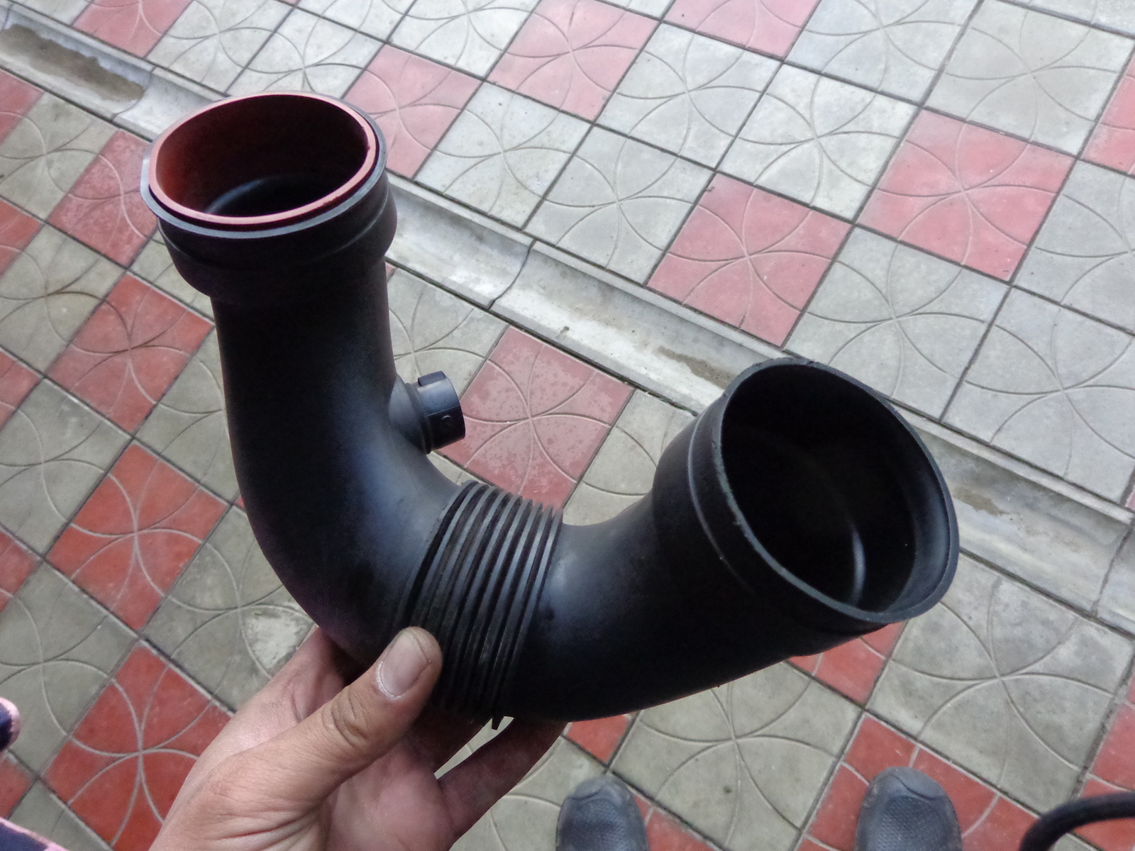

Выдалось еще свободное время и решил снять\почистить да посмотреть как поживают воздушные патрубки от фильтра к турбине + сапун.
Патрубки местами были в черном сухом налете,  патрубок сапуна в мокром налете от масла. Турбина на удивление сухая, странно даже.
Вобщем все отмыл и установил обратно.

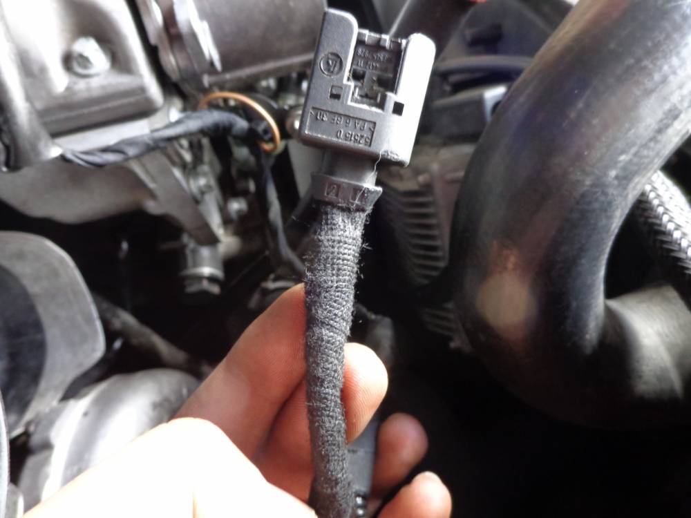

Так же при снятии патрубка сапуна, было обнаружено повреждение изоляции проводов ( провода плюс и минус, не должно быть так) для подогрева сапуна, прям под фишкой.
Резать не стал, так как оригинальные фишки разборные, то разбираем фишку, одеваем термоусадку, отгибаем усики на контактах , собираем все обратно, изолируем тряпочной изолентой , и всё готово.

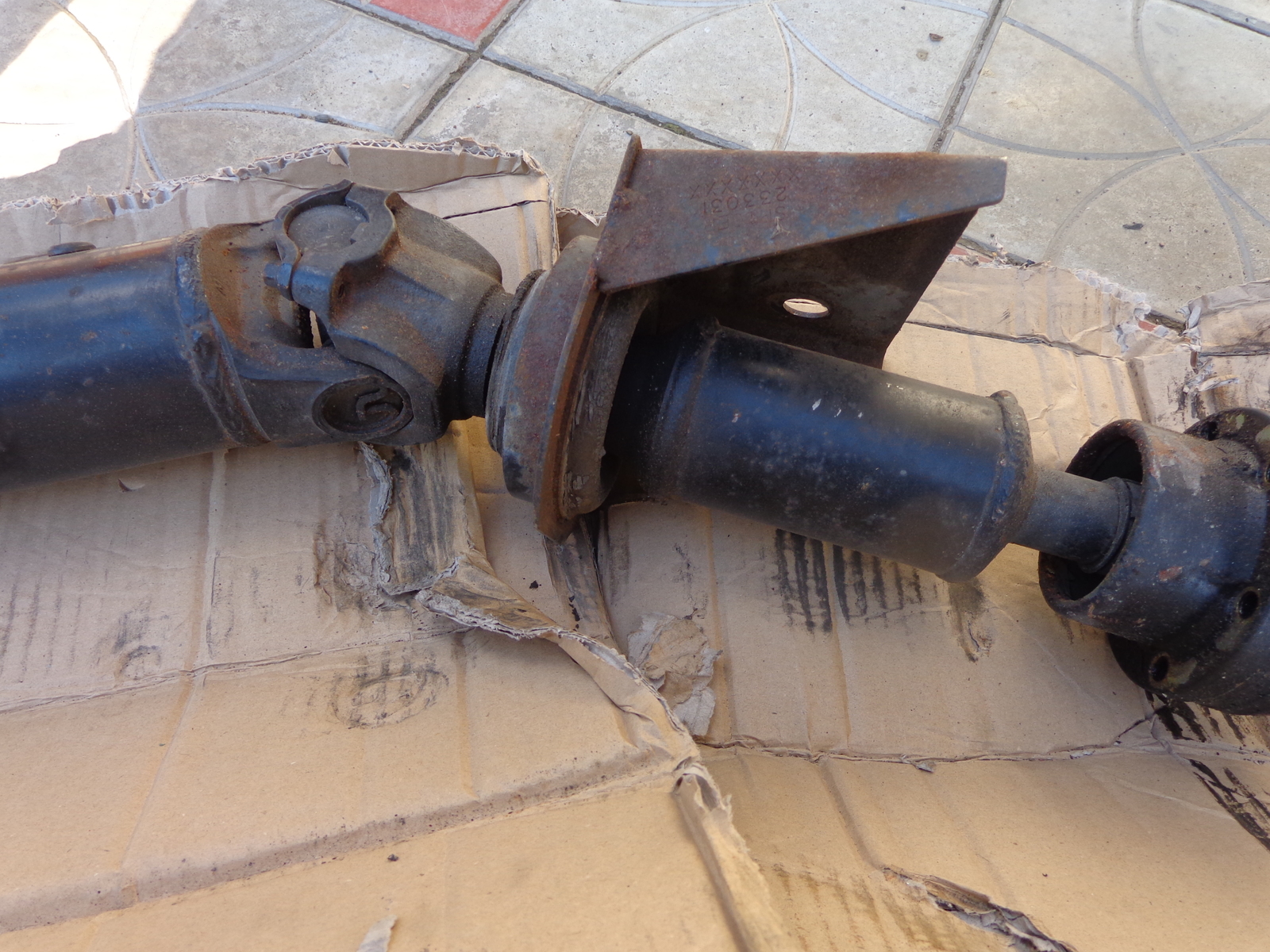

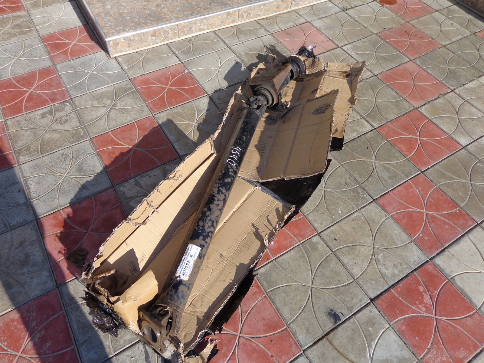

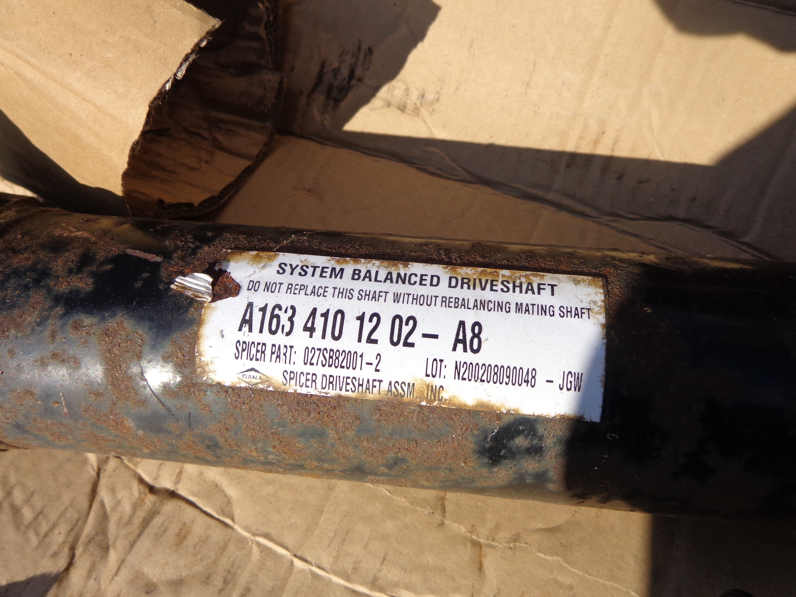

Пришел мне тут из-за бугра задний кардан.
Хоть на своём крестовины я поставил новые, но это не то, заводские крестовины, есть заводские.
6000 т.р.

В Калининграде брал редуктор, у парняги разборка, такскает 163 с англии, предоплата 100%, прислал довольно быстро.
Забегая вперед скажу, что так же жду еще передний кардан))))
