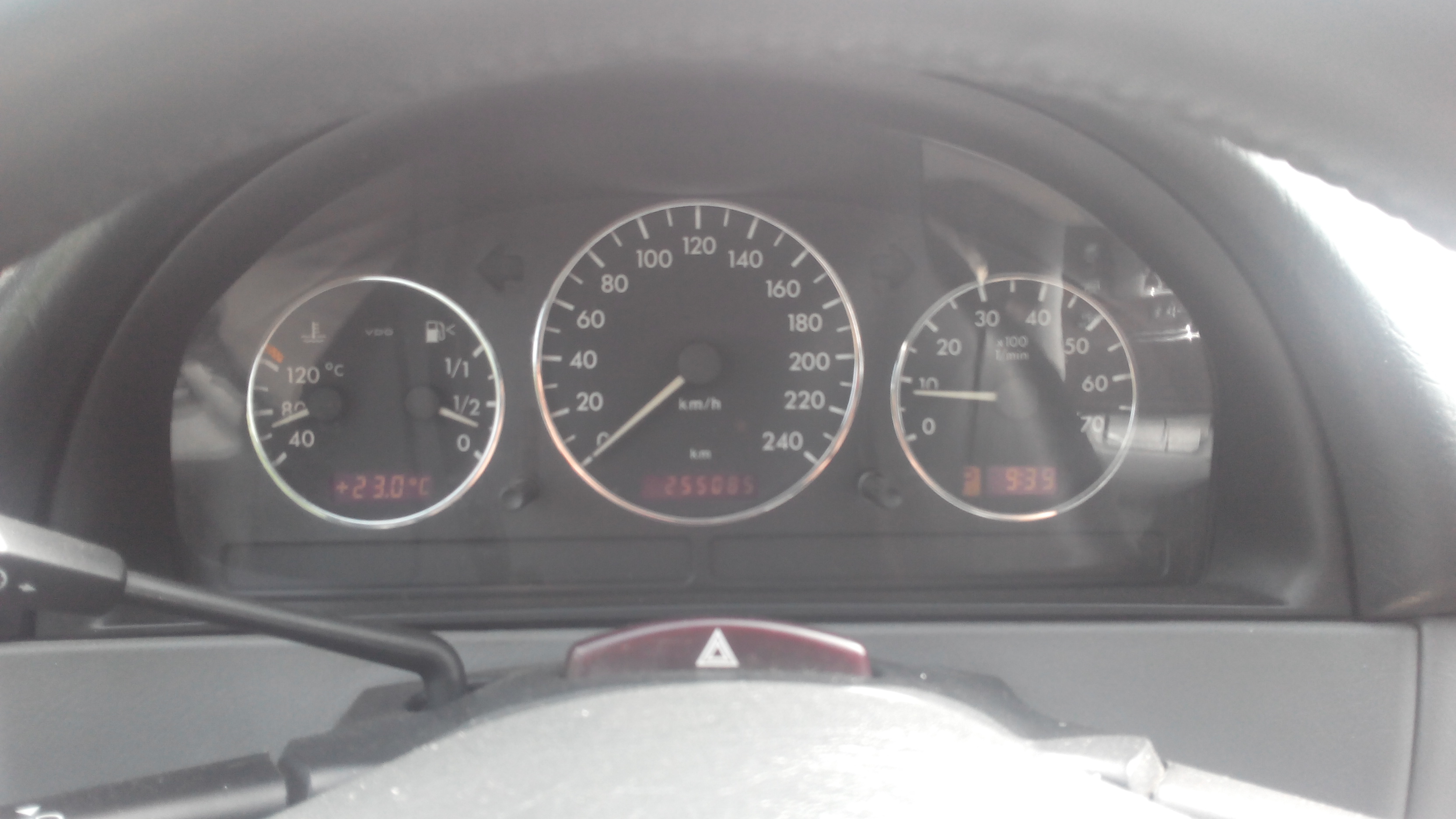

Машина куплена с пробегом 191 000 км. На сегодня, 20.09.2016 г. составляет 261 400 км.

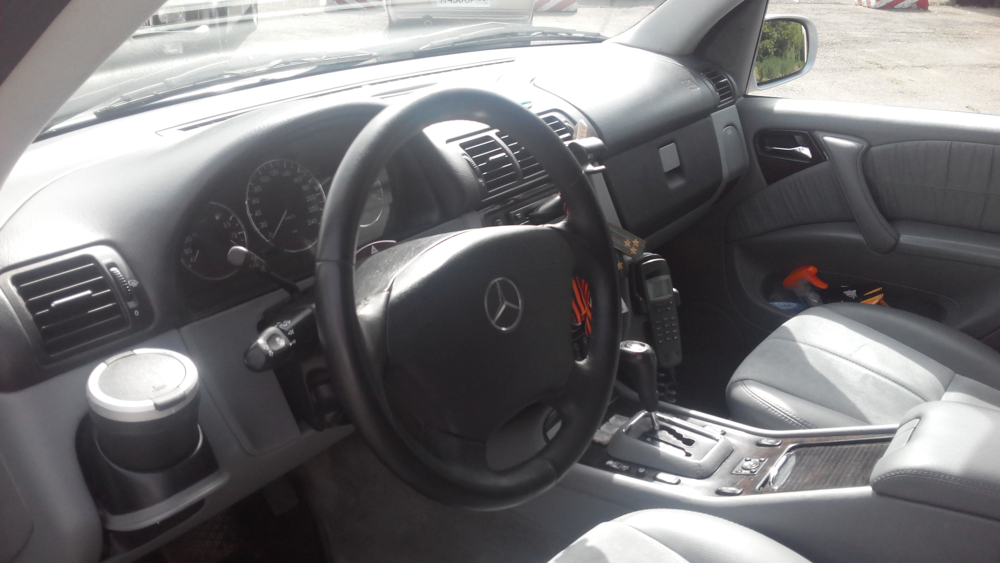

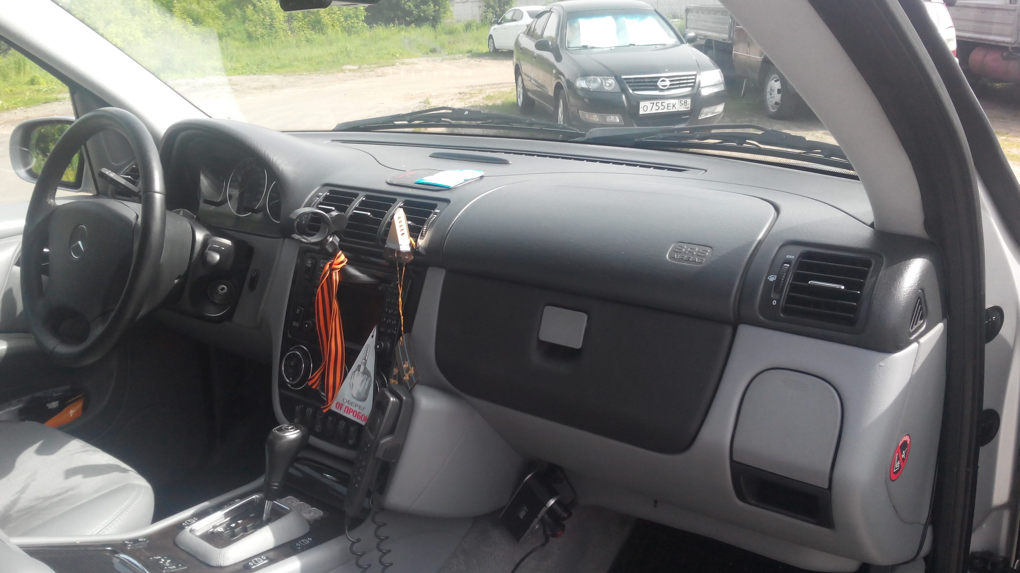

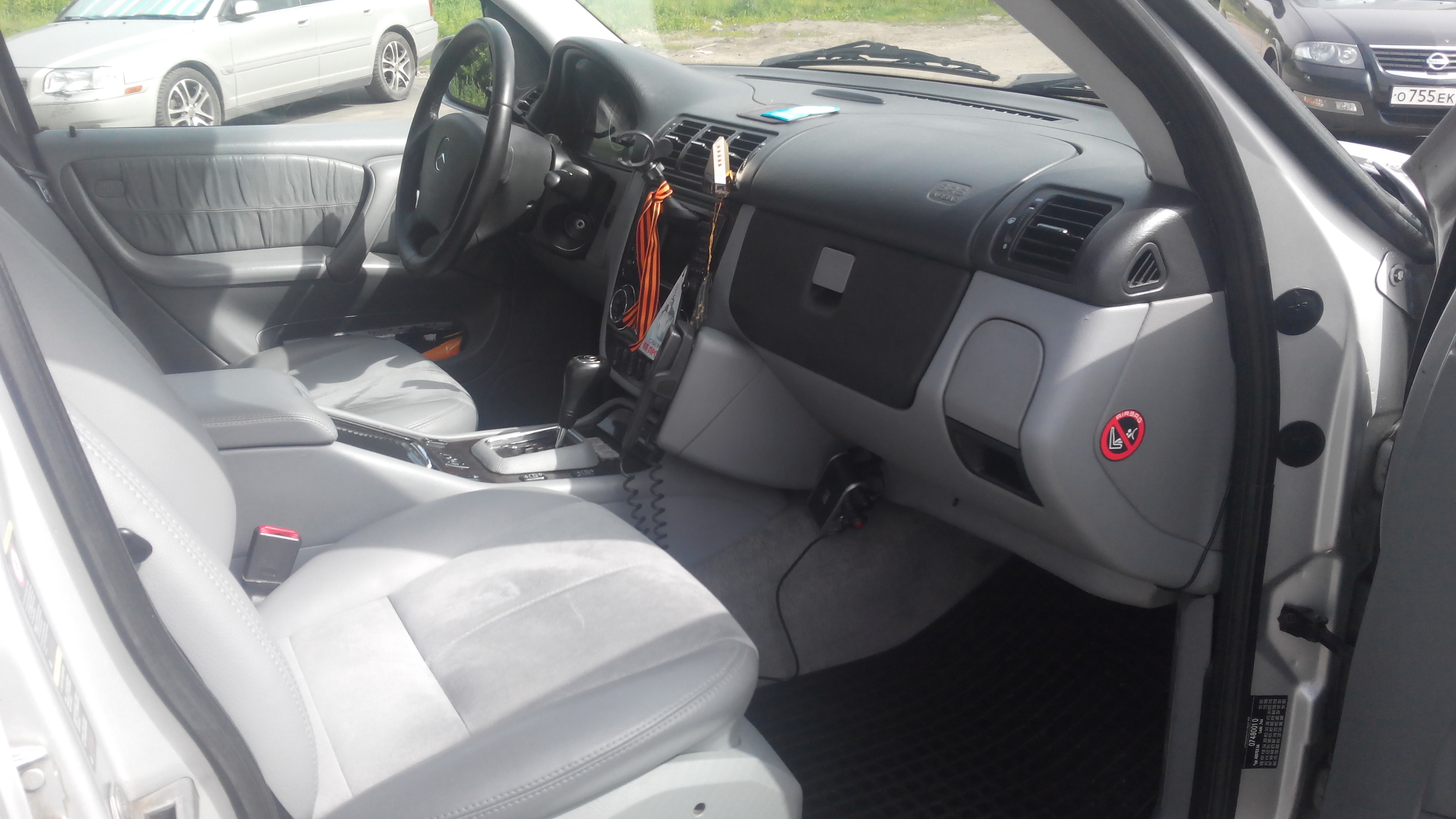

- перетяжка передних сидений с ремонтом подогревов и восстановлением анатомии
- перетяжка (утолщение) руля, подлокотника, дверных ручек и крышки бардачка

Не раз слышал про Вашу машину.  Салон хорош, очень хорош. Тысяч на 60-100 километров идентифицируется. Сидушки как перетягивали: перешивали новой кожей или шкурки с б/у сидушек брали?

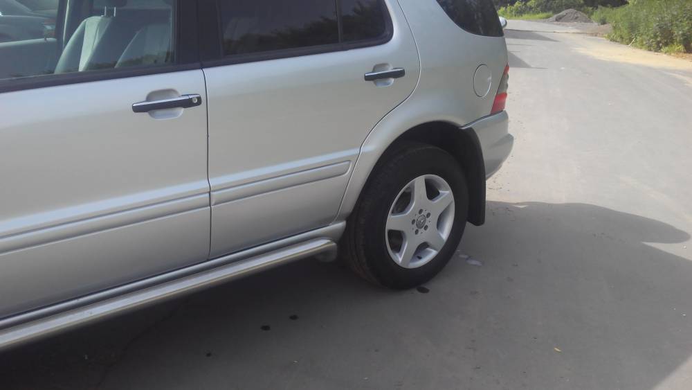

На подножки страшно смотреть, однажды всех зубов лишитесь.

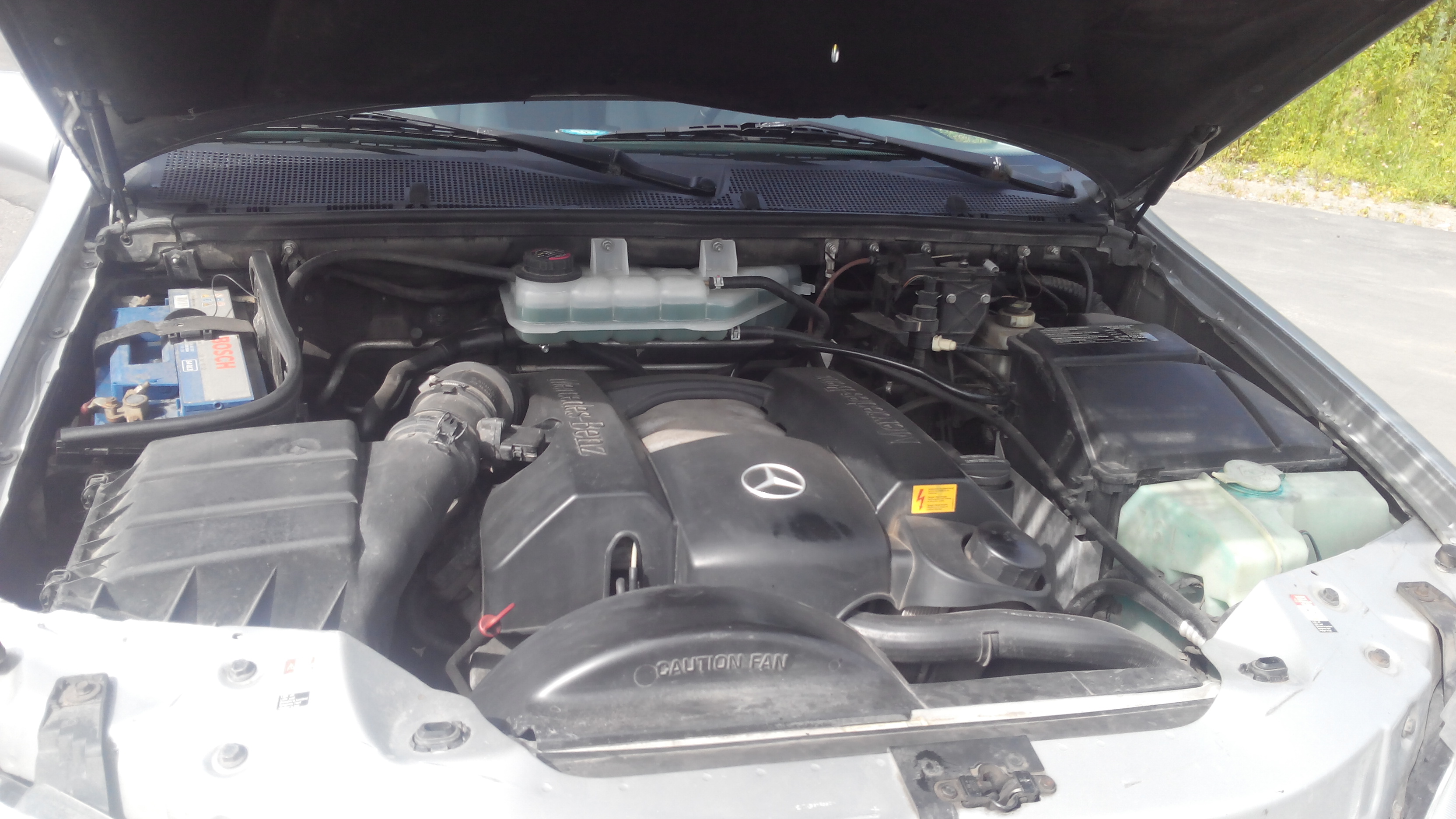

@Толич корыто разверни,не в тую ориентировано сторонУ)!
Спасибо) При пошиве использовались новые материалы. На подножки не опираюсь. Поэтому потихоньку размышляю о замене на более удобные, но не хочется заморачиваться с продажей труб.
Посему, если найдётся покупатель на трубы (оригинал) за адекватные деньги, быстро сниму и отдам, а там по необходимости придётся заморочиться на пороги)
Так удобнее!
