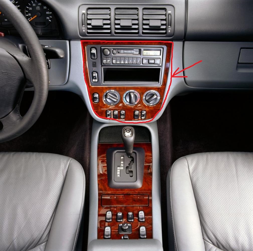

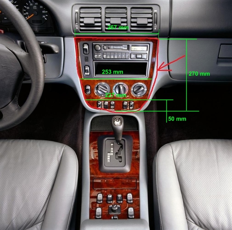

короче мозг кипит надо померять размер этой центральной части торпедо....... понять какой монитор туда влезет и уже потом думать..............
планшет маловат так то :blink:
кто на машине сейчас? надо померять центральную часть эту всю которая деревянная
@VladimirEKB , какие размеры нужны?
@VladimirEKB
  В 15.09.2016 в 12:22, EAGLE сказал:
@VladimirEKB
Спасибо

Матрицу можно поставить 8,9, это чтобы дерево не резать. Больше не станет. А контроллеров матриц полно, разных. И с автопереключением на камеру и с HDMI.

Если не резать зачем вообще тогда вся эта задумка? Просто 8,9 это тогда закинуть вместо обычной 2дин балалайки балалайку посложнее :)
нет я же написал задача: избавиться от крутилок печки управляя ими с сенсора
