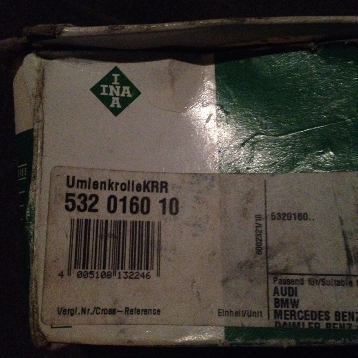

эпопея продолжается! при сборки выястнилось необходимость в замене натяжного ролика прводного ремня.ставил кто Trucktek как он? или мож какой другой посоветуете. и по помпе то же бы послушал какую взять.
У меня стоит уже второй такой ролик. Считаю, что свое отрабатывает. Про помпу не знаю)
Спасибо уже легче
По роликам Ina,помпа Hepu.
@Павлушка ина ролик даёт с механизмом отдельно вроде как нет
Отдельно тоже идёт.
@Павлушка А номерка случайно нет?
@СУПЕРГЕН
Вечером номер скину.
спасибо
@zmeenys Володь, да вроде как пронесло меня от этих мук...... Хотя тему для общего развития изучаю...
помпу ставил
Ruville 65118
тыс. 3 уже откатал, дует так дует!)) у кого-то из клубней подглядел. Полетела помпа, я поменял сращу вокруг все и помпу, термостат, ролики, ремень.
Натяжитель ремня Ina 534 0114 20    1 7469,00
Ролик направляющего ремня  Febi 11276   1 559,00
Насос водяной (помпа) Ruville 65118    1 3278,00
Термостат с прокладкой Wahler 4281.87D    1 875,00
Ремень контитех 6PK2370(в моем случае)   1 800,00
Изменено пользователем jahnik
Ролик натяжителя.
Промежуточный ролик.
