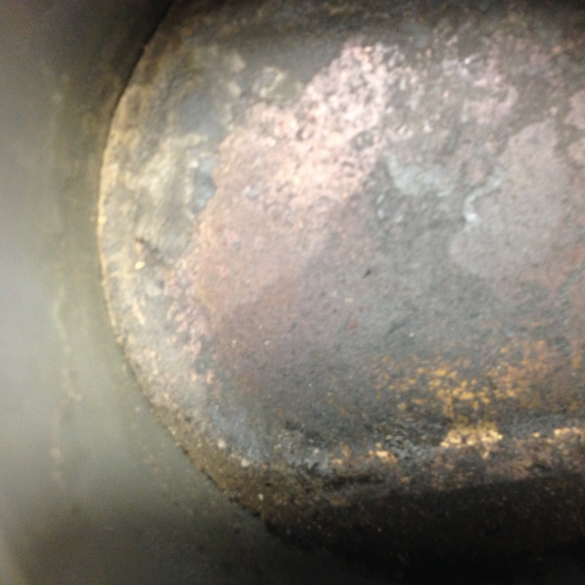

Сколько у тебя жрет масла?
500-700  на 1000  как ехать
Тогда,прежде чем разбирать,последуй совету выше и проверь эндоскопом двигало. У меня при таком расходе,кольцам маслосьемным был писец,и один поршень хреновый.

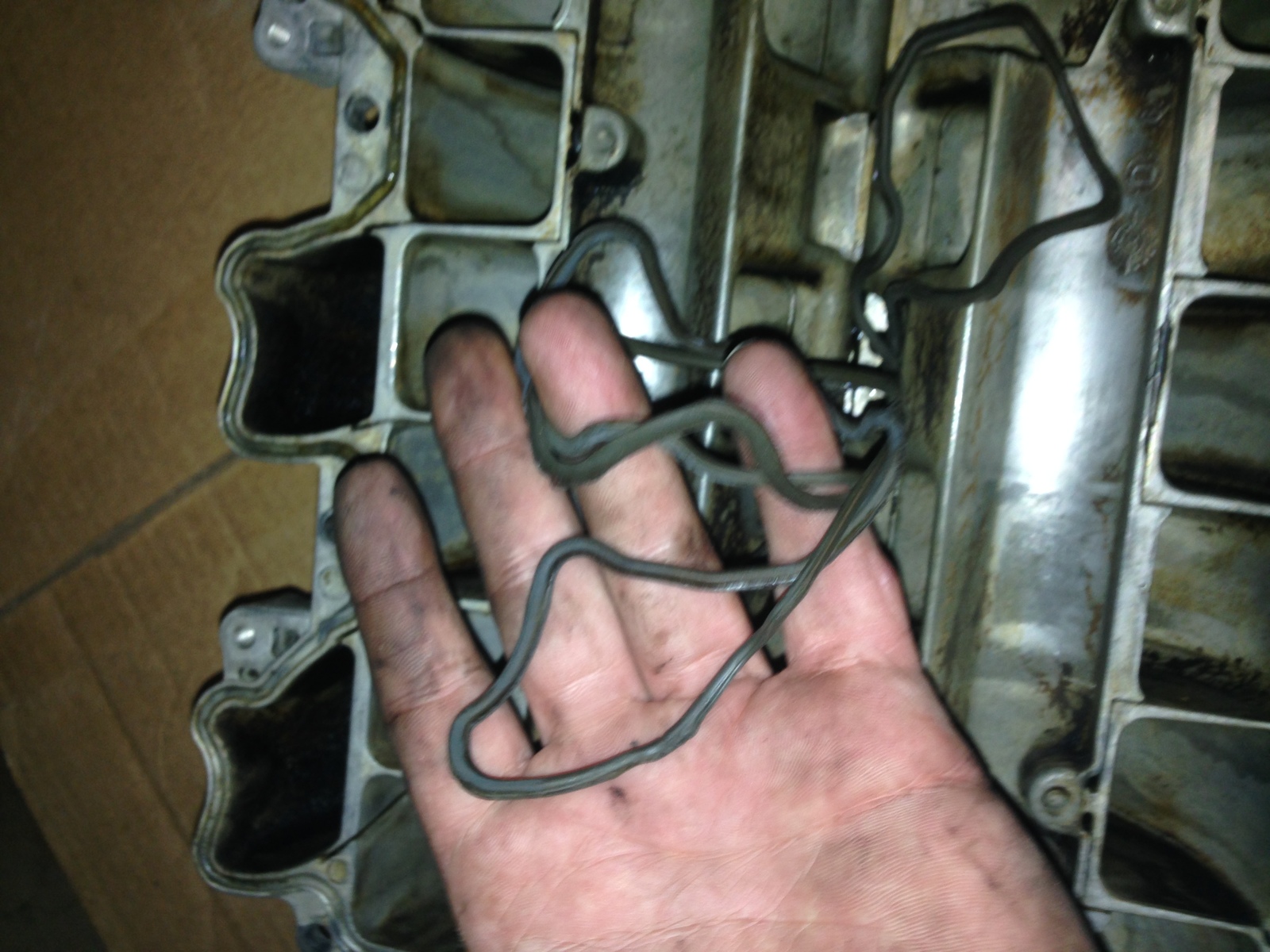

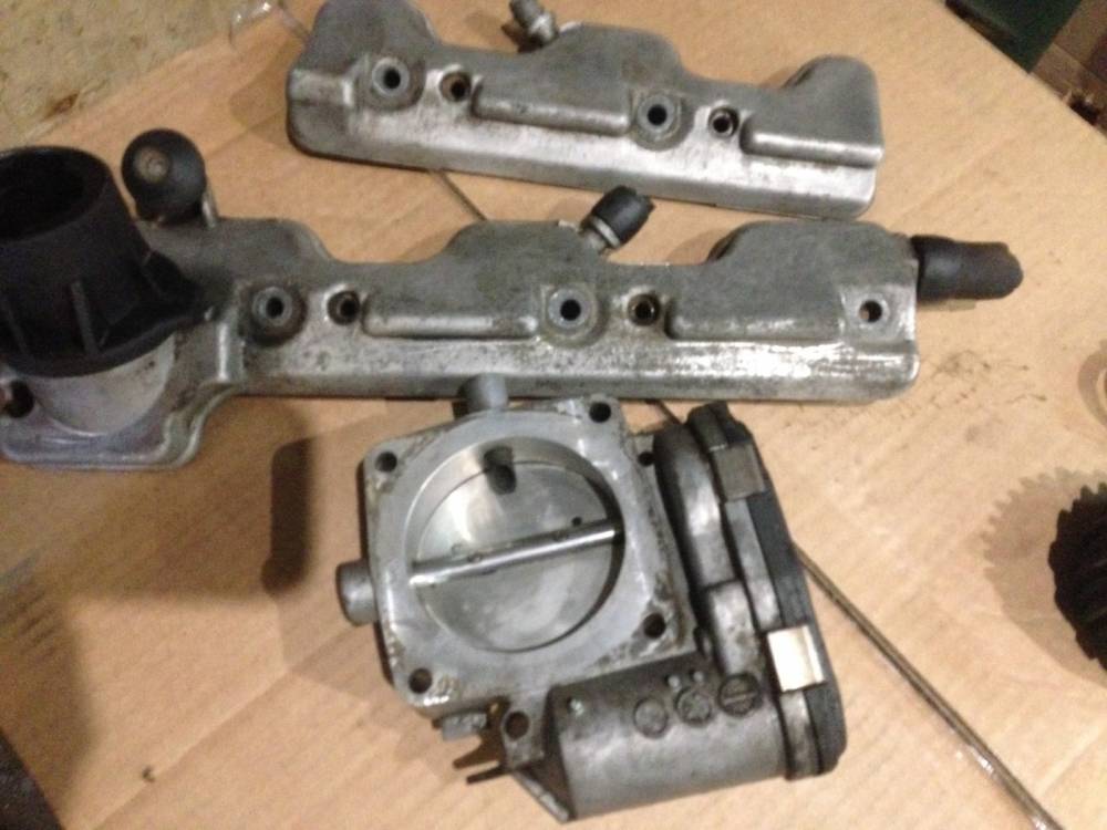

коллеги чёт я озадачился во впускном коллекторе в верхней части есть тонкая резинка во круг или это герметик?
Герметик.

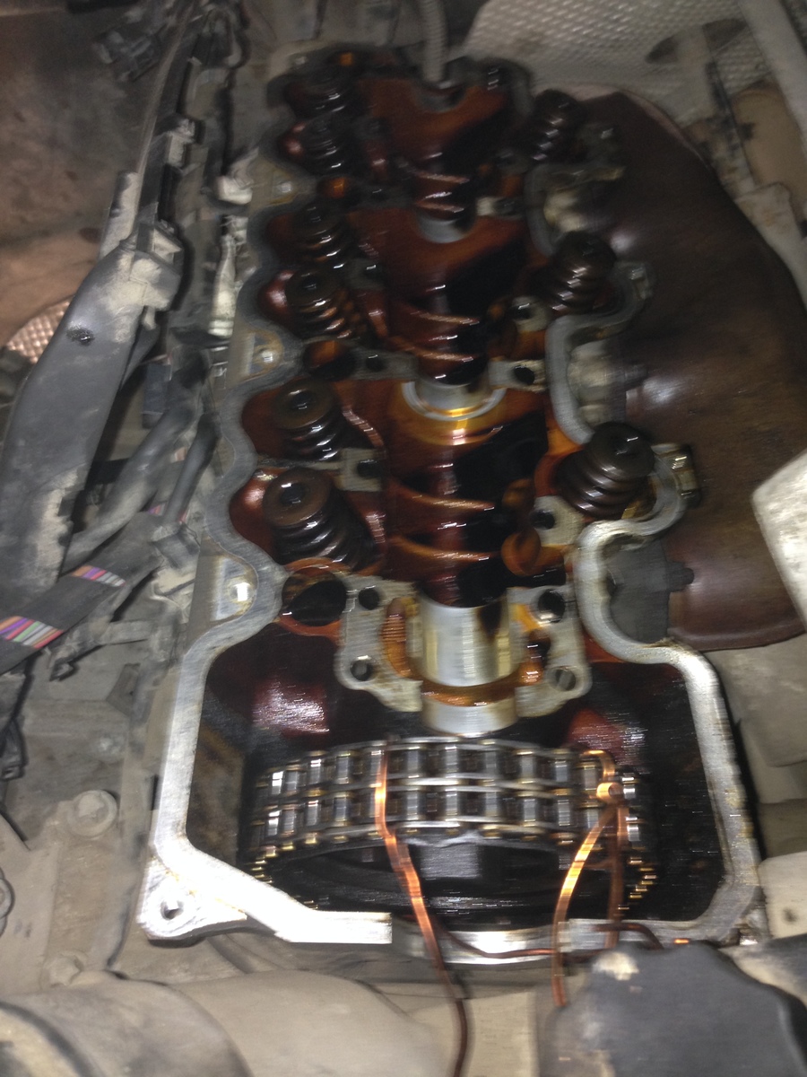

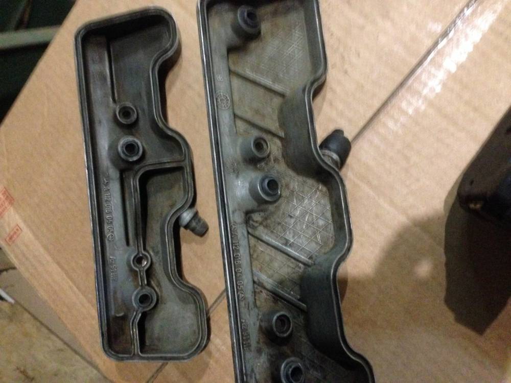

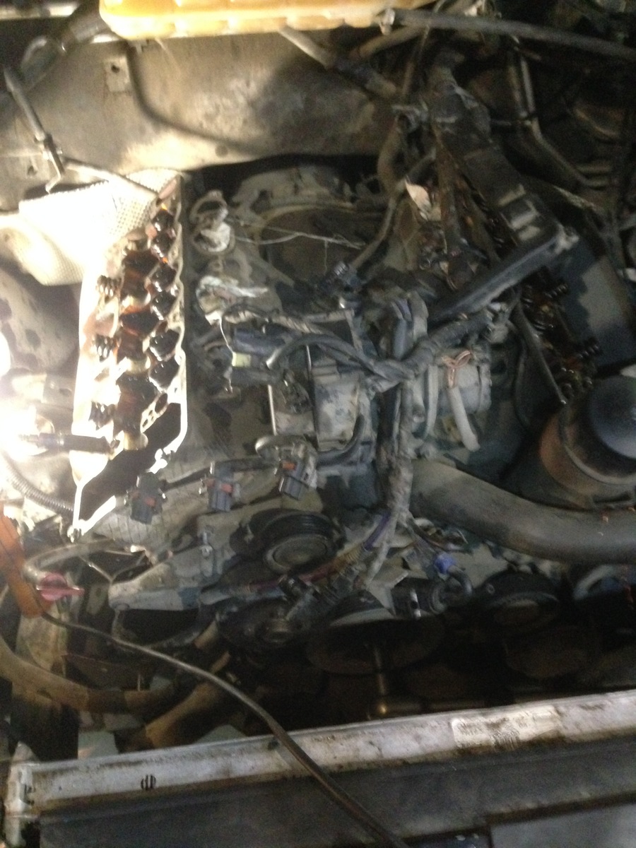

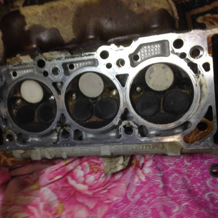

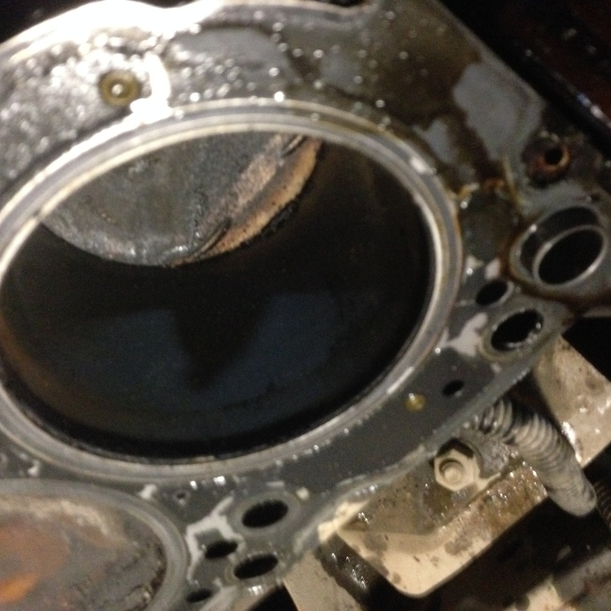

ДА профилактика затягивает грязи было ахтунг забыл сфоткать при замене мск выястнилось что в первом цилиндре клапон не держит решили подымать бошки и притерать клапона. задиров критических нет. но решили подкинуть кольца ну и вкладыши. теперь вопрос .по болтам что посоветуете ориг. цена конская можно ли аналог и какой. по вкладышам советуют Glyco или Kolbenschmidt что скажите? может есть ещё варианты? по кольцам советуют Meyli что скажите
@БОБ Виталий, класс!!! Переднюю крышку будете снимать?
@СУПЕРГЕН да вот не знаю планки натяж.успокоителей нормальные сальники не тикут снимать из за одной звезды не знаю
@БОБ можешь сфоткать место где передняя крышка прижимается головками
Советую оставить кольца и вкладыши свои.Раз снял головы чисть каналы продувки каталлизаторов.
Изменено пользователем Павлушка
@Павлушка а если жор масло не уйдёт после замены колпачков.  почему оставить какой может быть неготив после замены?
@СУПЕРГЕН если тока завтра а зачем?
