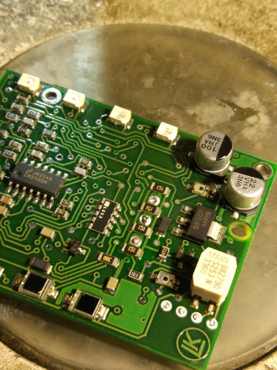

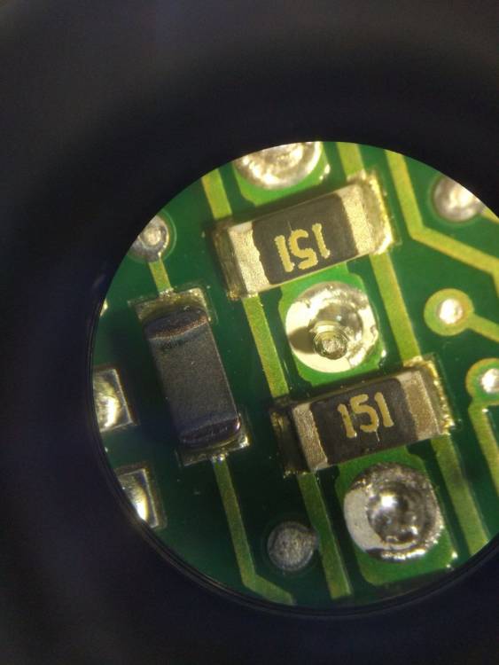

Хоть тема и старая, отпишусь своё решение, т.к. информации по такой проблеме не нашел. У себя решил следующим образом. Разобрал датчик дождя ( который за зеркалом) в нём же находится датчик света. Выпаял плату, она держится контактами разъёма и металлической пластиной( скорее всего типа рассеивателя тепла от платы). В микроскоп видно трещинки резисторах с маркировкой 151. И один фотодиод был с трещиной. Пропал, диод нашел на платке от телевизора(корректировка яркости) и все заработало
Изменено пользователем Nik28blg
добавил фото
