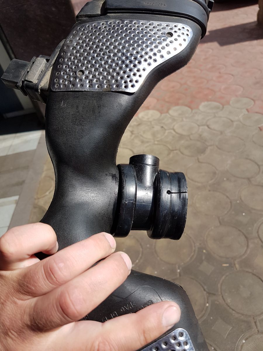

Здравствуйте. А я сделал так.
Изготовил из бмс 20170704_091800.thumb.jpg.94c172bd1bbf22d0127632fa8af78ee6.jpgтермопластика саму приблуду, старую отпилил, место стыка промазал праймером, склеил их стекольным клеем. Сейчас сохнет, на днях буду ставить.

неделю катаюсь. полет нормальный

2 недели катаюсь, никаких вопросов, ни по герметичности, ни по температуре
катаемся дальше, ездили на дальняк (1200 км) температура воздуха на улице +28, никаких вопросов

отписываюсь  - поставил на отца 164-й
отличный результат. вообще не капает! это реально лучше чем заводское предложение в виде пластика.
на драйв2.ру все кто ставил были довольны. ничего не просачивается
так что реально рекомендую.
Тоже ставил данную Китайскую приблуду, так и ушла машина вместе с ней, отлично выполняет свою работу.
из плюсов - не теряет свойств от нагрева и охлаждения, абсолютно, как это ни странно, всегда мягкий, на горячую более мягкой становится,
но в пределах нормы, не изнашивается абсолютно, при правильном монтаже впуск герметичен и масло не пролазит.

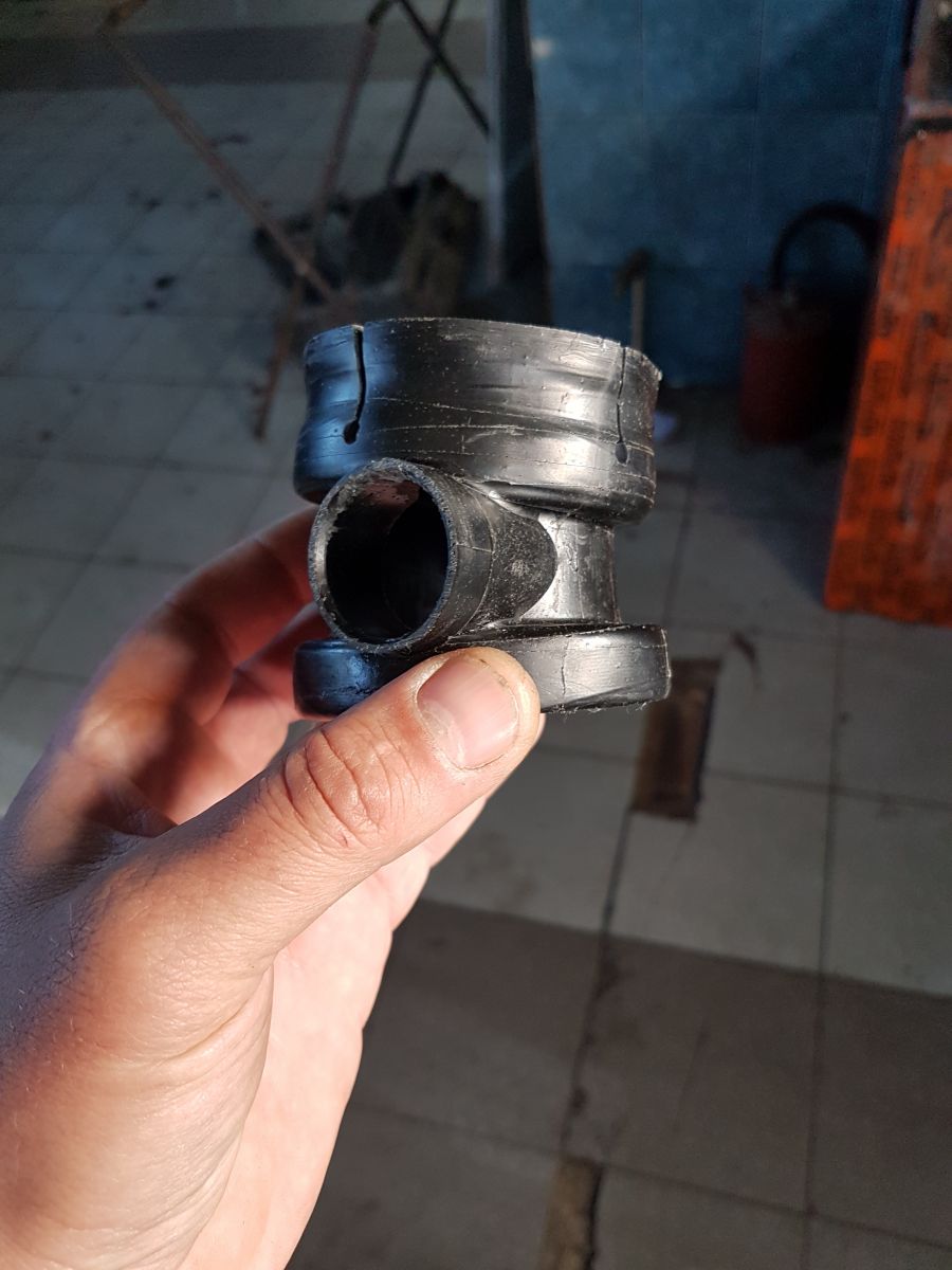

из минусов - от того как отрежешь лишнее, то есть как вырежешь под монтаж зависит как эту приблуду монтировать в сборе с воздуховодом.
я не сразу начал правильно ставить, так чтоб не текло и подсосов не было.
монтаж не простой, в последний раз весь вечер провозился с хомутами и монтажом, чтоб было на 101% герметично.

Приветствую, поставил вот такой переходник, встаёт очень плотно. Главное его подрезать правильно по всем направлениям, желательно отрезать по чуть чуть и десять раз примерять! Работает на все сто, масло не пропускает, держиться очень хорошо, но главное условие-это правильно его подрезать и зажать хомутами!
