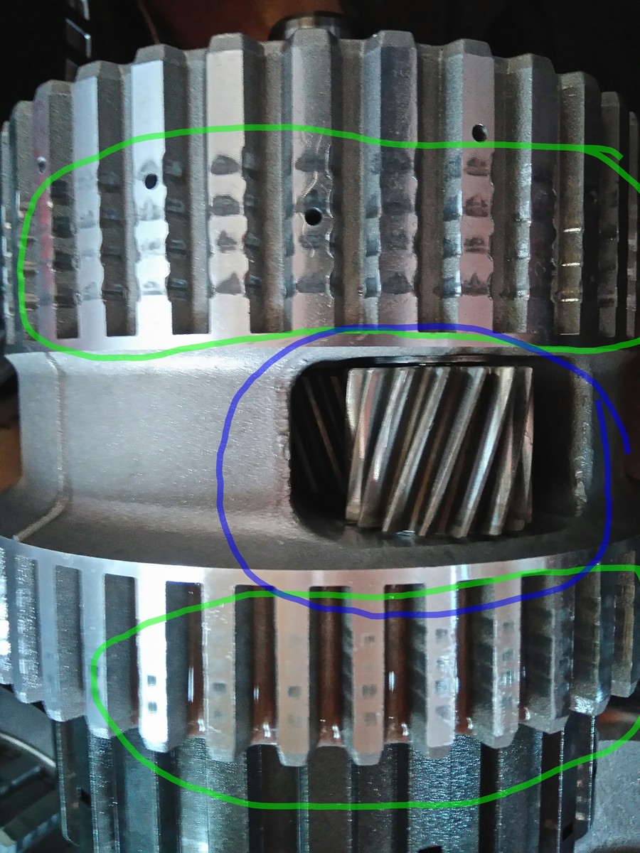

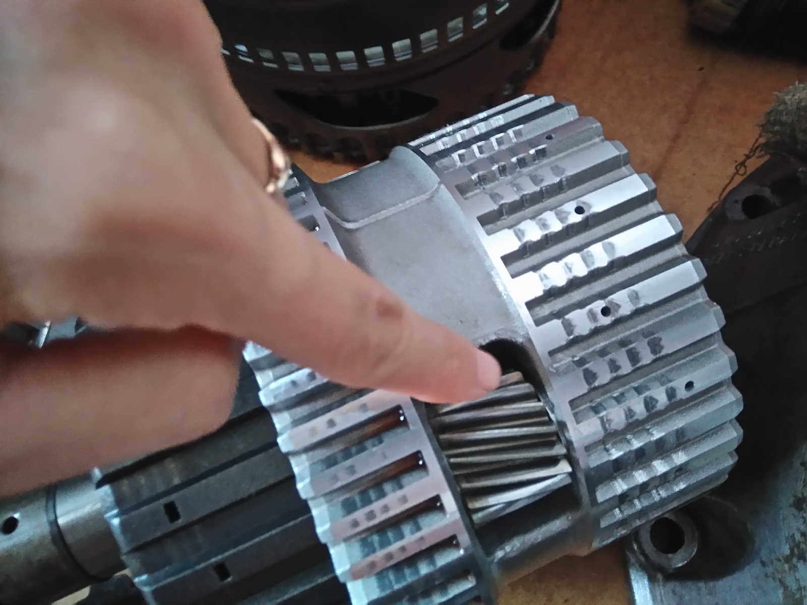

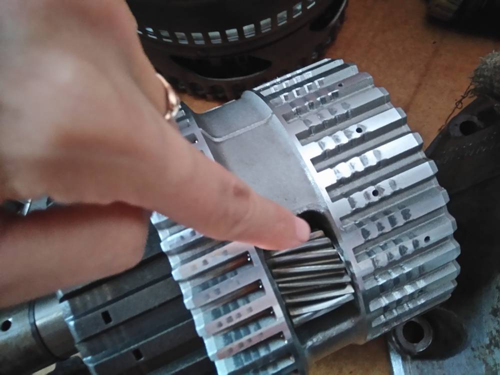

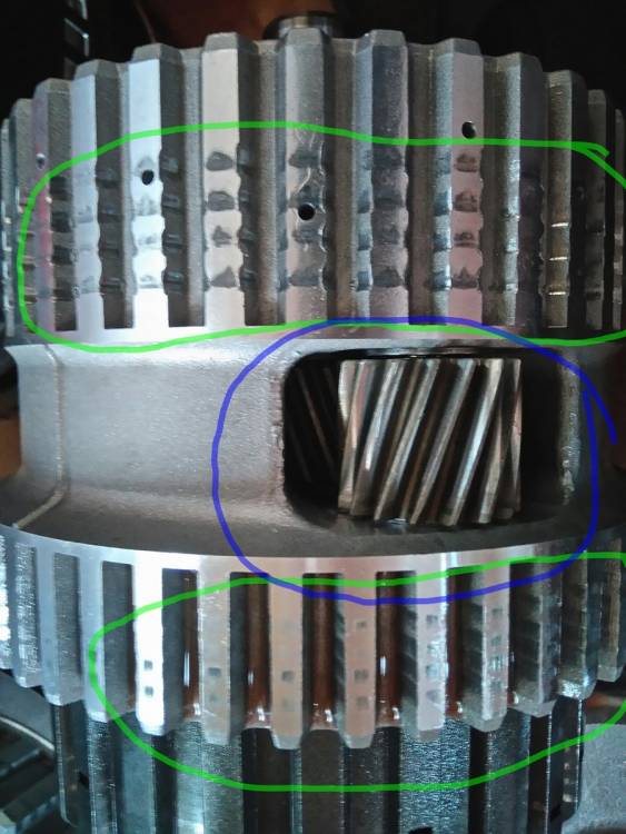

щас попытаюсь объяснить что я хочу!)) куда я пальцем показываю там люфтил а на другой фото выделила износ зелёным а люфтил где синим.. Разобрать планетарку безопасно можно? Какой  зазор можно допускать? Если менять валы подшипник игольчатый что ещё придётся менять?  _20160909_113118.JPG

@Tigress люф там всегда будет между валами и не важно втулка или игольчатый подшипник, конструктивно у АКПП такой.

ремонт акпп индивидуален! по фото конечно трудно судить, но с сателитами все хорошо, шайбы стоят и сверху и снизу, то что есть выработка на корпусе от фрикционных дисков на аварийный режим не влияет. Эта выработка будет выявляться в виде легких пинков при переключении скоростей.
