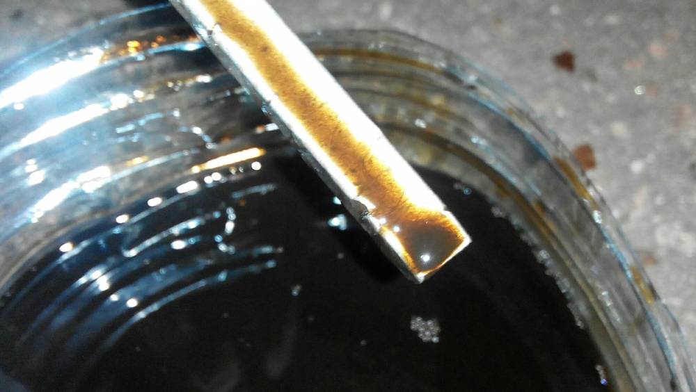

Далее я слил масло с раздатки. Вышло его литра полтора, и представляло оно собой водянистую жижу, но без посторонних твердых включений, за исключением пары микроскопических металлических чешуек.
